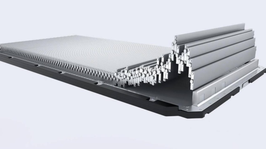

3、CTB技术实现的关键-刀片电池
刀片电池的结构提升了电池包能量密度
根据前面分析我们发现,要提高电池包的体积利用率,可以去减少模组的设计。刀片电池就很好的解决了这个问题,它独有的长方体结构和超级强度,直接就可以将原来的模组概念取消,刀片电池可以直接放进电池包里。而且还不需求电池包的隔板来进行模组的固定,进一步提升电池包的体积利用率,从而提升整个电池包的能量密度。
刀片电池的设计,有助于更好的整车结构设计。

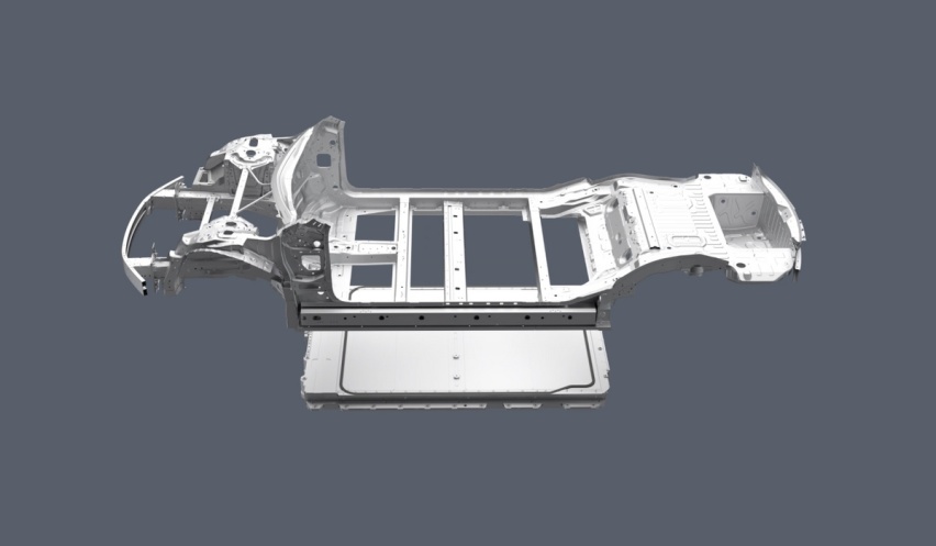

刀片电池的极耳是分布在电池两端的,不像之前的方块电池是在上部。所以在CTB很关键的一步中,取消车内地板,直接与电池包上盖相结合,这里也不会对电池的布线产生影响。而取消车内地板,对于CTB技术来说是很关键的一环,因为这就需要去和整车设计一起考虑来进行电池包的设计。目的就是能减少厚度,获得更好的车内空间表现。这也是为什么很多没有采用电池车身一体化技术的纯电车型,地台总是很高的一个原因。

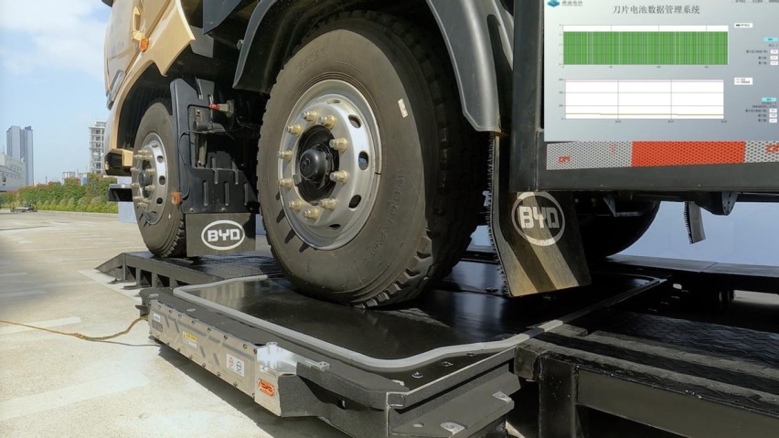

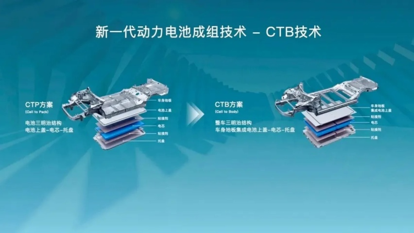

突破创新的应用类蜂窝铝结构的电池上盖
比亚迪开发的“类蜂窝铝”结构电池上盖,带来了非常高的结构强度,甚至还做过 50吨卡车的碾压实验。正是因为这种超强结构设计,才能让实现取消传统的车身地板的设计,将地板(电芯上盖)-电芯-托盘三者与车身集成,形成高强度的“整车三明治”结构。最终让刀片电池既成为能量体,也成为了结构件的一部分。可谓一举多得。

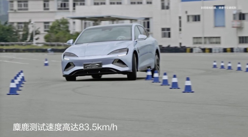

在CTB技术加持下,宽包电池作为刚性体结构件成为了车身的一部分,加强了车身环形结构。同时,前面提到的通过优化电池包边框结构设计来参与整车传力,这又进一步加固了底盘结构,使整车强度大幅提高,整车扭转刚度达40000+N.m/°。而扭转刚度数直接影响的是车辆的驾驶与操控。废话不多说,直接看数据:搭载CTB底盘的海豹,麋鹿测试通过车速最高达83.5km/h,单移线测试通过车速133km/h,最大横向稳定加速度1.05g。

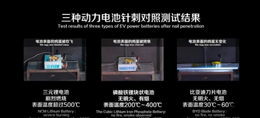

很多人担心电池包的安全问题,但CTB技术通过5000小时,行程超100万公里的密封测试,说明了它的优秀。关于刀片电池的针刺实验,相信大家都看得多了。
