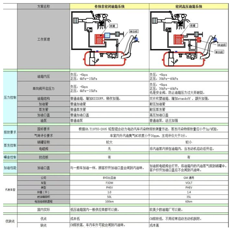

在以前,消费者从没关注过自家的汽车到底是常压油箱还是高压油箱,长城此次举报的唯一“功劳”就是将这一技术问题普及开来。
首先我们要知道,汽车在使用过程中产生的污染主要有尾气排放、加油站油气排放和汽油挥发排放三部分组成。长城的举报就是针对燃油在油箱内蒸发引起的环境污染。

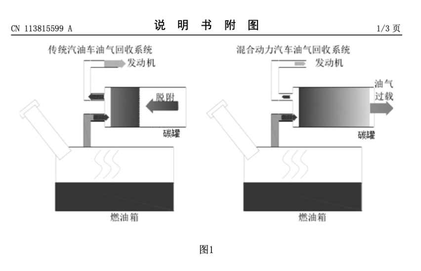

先说一下传统燃油车,其解决思路是设计了“常压油箱+碳罐”的方案。当车辆因为长期静置导致燃油蒸发为气态后,燃油蒸汽就会从阀口释放出来,吸附到炭罐内。当车辆发动机启动时,油箱向发动机供油的同时,燃油自然会将炭罐中的蒸汽残余一齐输入到发动机中。
对于燃油车而言,这个技术解决方案已经非常成熟。但是对于插电式混动汽车来说,出现了一个特殊场景:如果车辆在纯电模式下行驶,发动机长时间不工作,碳罐中的燃油气体不能被及时燃烧处理,从而有可能导致燃油气体溢出等情况,又该如何解决?
思路之一就是使用“高压油箱”。插混车型把通向发动机的炭罐取消,使用耐压更强的油箱把气态油气“锁”在油箱内部,这类油箱一般可以承受35~40kPa的蒸汽压力,比普通常压油箱的4~7kPa要高得多,这就要求整车厂采用更轻材质的金属或合成材料取代现有的油箱。与此同时,高压油箱系统也对其周围的部件,例如加油盖、加油管路、蒸发管路等等提出了更高的耐压要求,生产成本也就提高了。

针对这项举报,比亚迪早有技术积累。比亚迪有二十多年的插电式混动技术,具备很强的自主开发能力,有常压油箱,也有高压油箱的技术解决方案。
根据一份比亚迪股份有限公司提交的发明专利申请,该公司提出了一项由油箱、供液装置和储液袋构成的油箱系统,专利名称《用于混合动力车辆的控制方法、控制装置及混合动力车辆》。
其原理就是在所述车辆处于电动模式时,根据预先建立的碳罐吸附模型确定碳罐吸附量;以及在所述碳罐吸附量大于预设值的情况下,将所述电动模式切换为混合动力模式以进行碳罐脱附。通过本发明提供的技术方案,能够在不增加零部件等硬件成本的情况下,在未启动发动机时也能够预估碳罐吸附量, 并且在碳罐趋于饱和之前自动将车辆的运行模式切换为混合动力模式以实现以及时脱附碳罐,这样有效地避免了由于碳罐过载导致的燃油蒸汽泄漏等情况的发生,保证碳罐能够长期处于有效工作状态。
比亚迪基于DM-i串并联架构实现发动机和车轮的解耦,多控制单元的协同控制,以及对EV行驶里程、时间与炭罐特性的相关性深入研究,开发出了常压油箱的油气排放控制技术。这一技术实现了PHEV在炭罐饱和前,即使EV行驶下也会通过短时启动发动机,完成汽油蒸汽自由脱附。实践表明,DM-i架构配合常压油箱,符合蒸发排放法规标准。长时间EV行驶下,6天左右启动发动机,同时发电、润滑和脱附,既合法又合理。
比亚迪DM-i解决了PHEV常压油箱汽油蒸汽自由脱附的技术难题,做到了“一静三得”:一静,优秀的NVH,行车中可实现无感、快速完成汽油蒸汽脱附;三得,实现快速脱附、高效发电、养护发动机。
