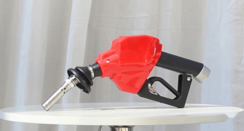

十余年前,国内的加油站开始强制配备加油枪油气回收装置——简单理解,就是如今加油枪前段的黑色橡胶套——在加油时回收多余的油气,既保证了卫生和安全,也起到了节约能源的目的。

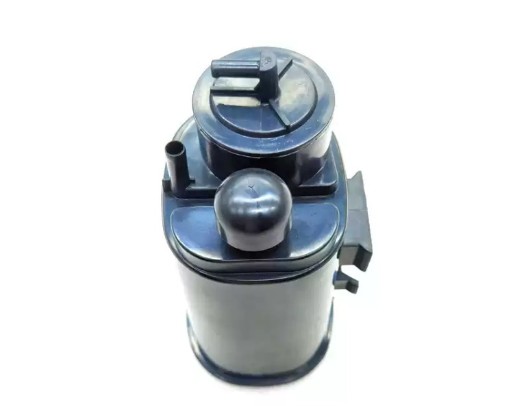

碳罐
而在汽车油箱这边,其实也有相应的回收装置。汽车油箱系统中包括碳罐以及电磁阀,这些部件的作用就是可以吸收油气并进行燃烧。
在燃油车时代,这样的一套装置足以解决油气问题。而当汽车驶入新能源时代,碳罐和电磁阀的组合就显得不够用了。混动车,特别是当下因为DHT技术而愈发受到消费者青睐的PHEV(插电混动)车型,其强项之一正是具备一定的纯电续航能力。以比亚迪护卫舰07为例,其纯电续航里程可以高达205公里。对于家里有充电桩的车主来说,如果不是长途自驾,只是日常通勤,完全可以把它当成一辆纯电车来使用,实现极低的油耗。
然而,插混车型又不是真正的纯电车,它依然有油箱,而油箱内也跟燃油车一样会产生油气。如果长期以EV模式工作,内燃机长期不运行,油箱内部的油气自然会越来越多,而无法通过发动机工作消耗,碳罐的容量也无法无限制地容纳多余的油气,大量未经过燃烧处理的油气就会随着排气管排出。

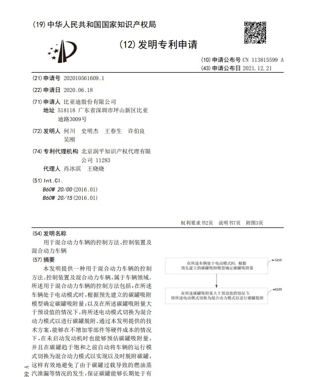

比亚迪有二十多年的插电式混动技术,具备很强的自主开发能力。对于比亚迪来说,高压油箱完全不存在技术问题。而与其他品牌不同,比亚迪还有自己一套独有的常压油箱解决方案,同样能够符合蒸发排放法规标准——基于DM-i串并联架构实现发动机和车轮的解耦,多控制单元的协同控制,以及对EV行驶里程、时间与碳罐特性的相关性深入研究,比亚迪开发出了常压油箱的油气排放控制技术。这一技术实现了PHEV在碳罐饱和前,即使EV模式行驶下也会通过短时启动发动机,完成油气的自由脱附。
这项专利申请于2020年6月,比亚迪同时也公开了这项专利的相关信息:“车辆处于EV模式时,根据预先建立的碳罐吸附模型确定碳罐吸附量,当碳罐吸附量大于预设数值的情况下,将所属电动模式转化为混动模式以进行碳罐释放”。
“通过本发明提供的技术方案,能够在不增加零部件等硬件成本的情况下,在未启动发动机时也能够预估碳罐吸附量,并且在碳罐趋于饱和之前自动将车辆的运行模式切换为混合动力模式以实现及时脱附碳罐,这样有效地避免了由于碳罐过载导致的燃油蒸汽泄漏等情况的发生,保证碳罐能够长期处于有效工作状态。”
