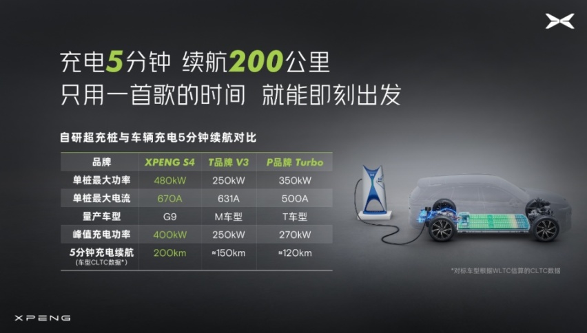

而在充电方面,就有像保时捷、特斯拉、小鹏等车企专攻超级快充技术,陆续推出了基于800V高压平台的车型。比如小鹏G9车型的4C版本,搭配自家的S4超充桩,最快可以实现充电5分钟,续航200+公里的极速补能。

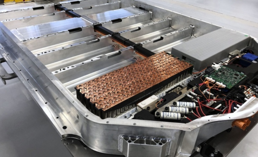

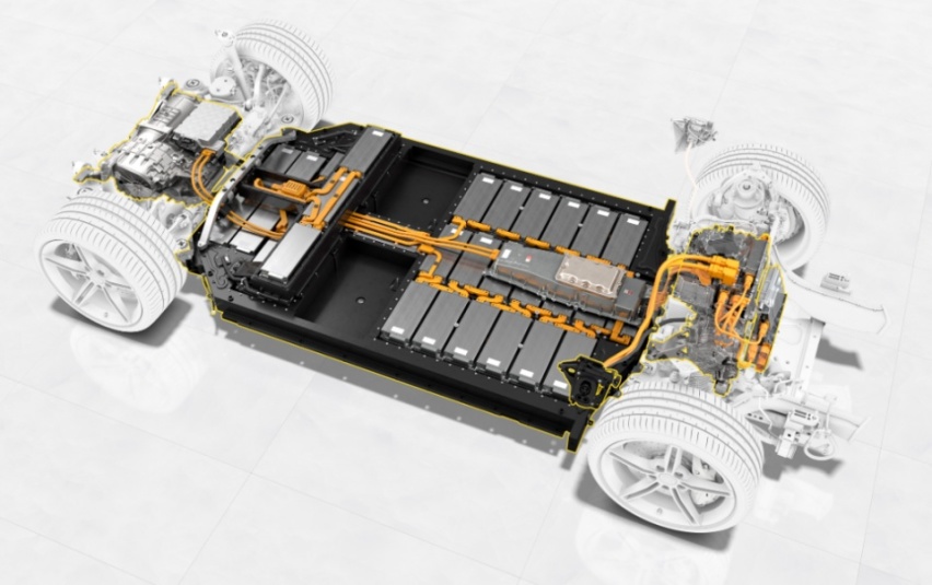

现阶段电动汽车锂电池的能量密度在140~180Wh/Kg,作为对比汽油的能量密度是12222Wh/Kg,差距很大。所以在电池能量密度没有取得突破性进展的情况下,想要增加续航,就只能是加大电池包这种策略。

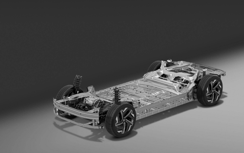

但是更大的电池包也就意味着车身更重,就需要更多的能量来拉着汽车前进,多出来的那点电量大部分都用来抵消增加的重量了,如果电池太大,甚至还会让续航变得更短,得不偿失,这也是目前市面上主流纯电车型的续航都在600-700公里范围的原因。
2、空间
目前新能源汽车的电池包一般都是放在车底,如果为了续航去增大电池包,在车辆外形设计以及车身尺寸不变的情况下,就会侵占更多的车内空间,让乘坐舒适性大大降低。并且缓冲区减少还可能导致更严重的安全事故。

并且,目前国内外车企都已经在布局超级快充,在1-2年前左右就已经开始布局平均2.5~4C快充的技术,那么理论上,在2024年左右就会有一个超级快充车型的爆发期。
但需要注意的一点就是,这样的技术切换是一个复杂的大工程,所以要说真正的普及可能还需要一定时间。

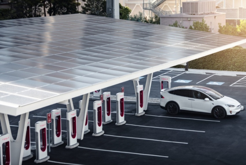

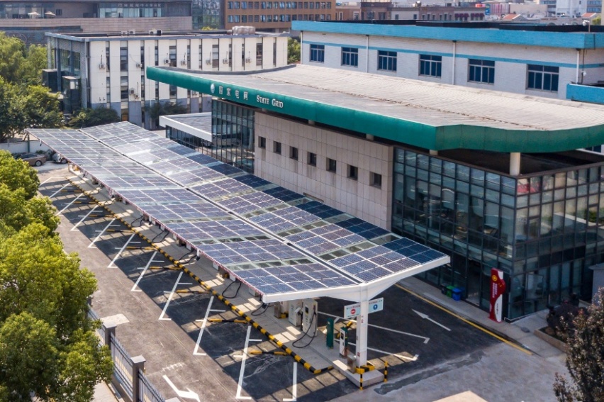

目前大部分现有的直流快充基础设施基本都是为400V汽车所服务的,因此若想完成800V平台的生态建设,除了应对车内配件进行改造升级外,亦需在外部配套相应的充电设施。所以快慢就看车企和国家的行动速度了。
