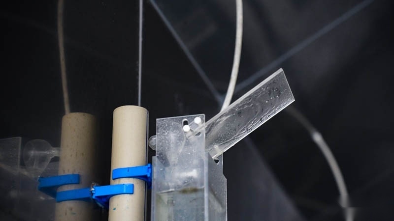

生锈其实就是金属暴露在空气中,从而和氧气结合发生化学反应,本质上就是金属的氧化反应,或者是被水中的氧元素侵蚀成为氧化物。而一台车如果只是用空气进行测试,整个过程会非常的缓慢。而用盐则完全不同,铁与盐相遇会发生电化学反应,电化学反应速率普遍比化学反应快非常多。所以,会加快铁生锈的过程。
而盐雾则更为严苛,雾化后以后的盐,可以说是汽车这样的工业制成品的噩梦,因为再小的细缝,盐雾也能够钻进去,钻到哪里腐蚀生锈就到达哪里,不留丝毫情面。所以说在测试标准确定的情况下,每个厂家研发的新车,在经历过一个标准周期的盐雾实验以后,如果通过测试,那么这台车是可以达到市场上销售车型的主流水平的。

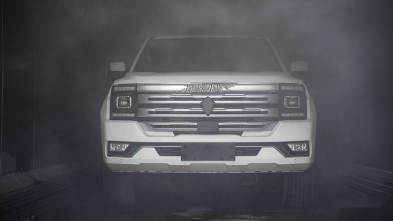

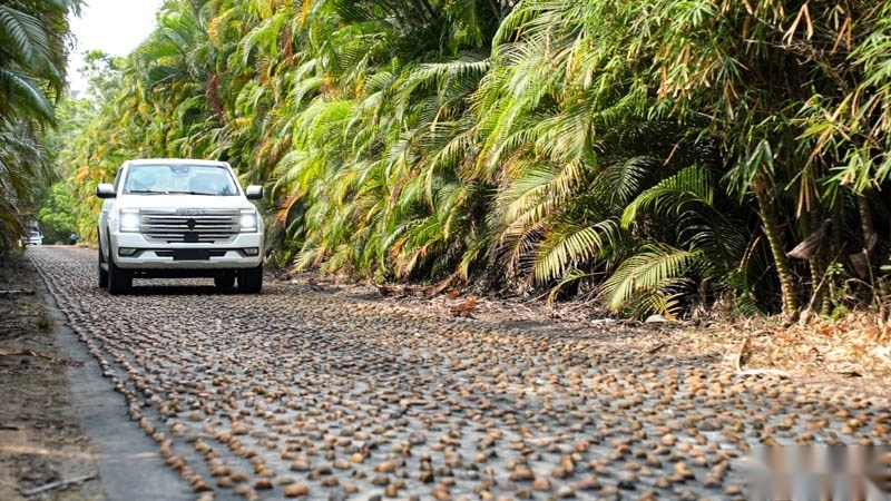

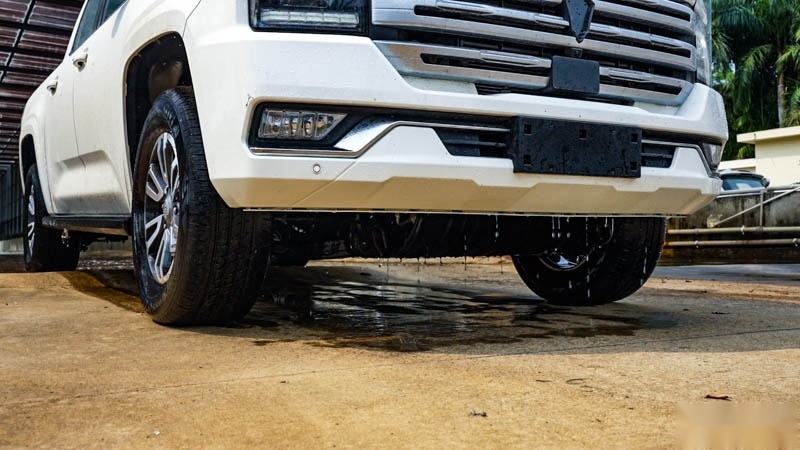

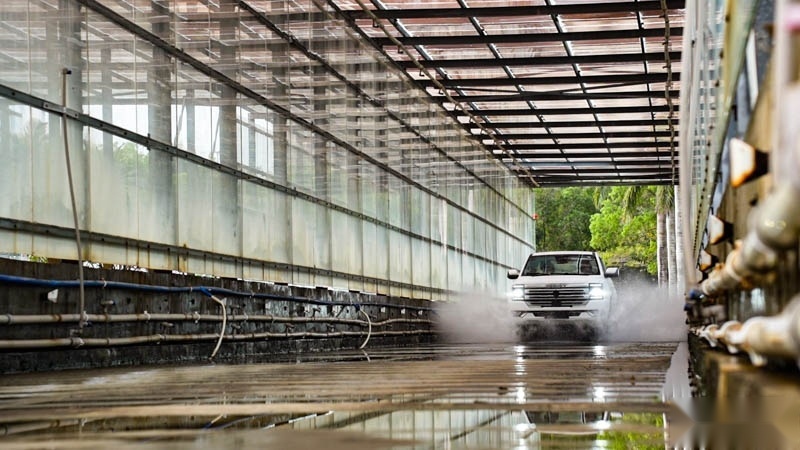

整车盐雾当中,车辆每天都需要经历22分钟盐雾箱封闭腐蚀,底盘还要压过盐水测试路面,再经历石板路、鹅卵石路、鱼鳞公路、碎石路、扭曲路等等路段压力测验,转上高速环路进行高速工况测试。这些测试不仅考验整车的耐腐蚀程度,同时对于车辆机械的活动部分,也有着耐腐蚀的设计要求,机械部件不能因为高强度腐蚀失去工作状态。

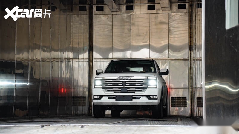

而白天的测试结束后,测试人员将车辆开到高温高湿环境舱中,关门下班后,汽车在温度为50℃±3℃、相对湿度为95%±3%的环境中停放8-12小时,通常情况下会从当天晚上8点到第二天早上8点。
这种做法会让腐蚀强度加快很多,因为车辆在测试过程中会进行每两天一次的外部清洗,即便是这样,我看到的测试车,车漆表面、发动机仓内早已经覆盖满了一层厚厚的盐雾颗粒,跟石头一样硬。所以当你看整个测试过程,会发现盐雾测试比我们想象中严酷的多。
