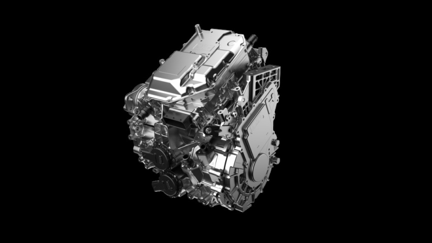

Hi4前驱模块总成
而Hi4将电机从P1移到P2.5(位于离合器之后、变速器之前),那电机的职能变了,相当于升职了,可以参加前线的部分驱动工作了。同时,P2.5电机因为能够与发动机进行耦合,电机可以与发动机拥有相同的传动比,以及只是参加部分前线工作,因此,P2.5电机对功率和扭矩的要求相比P4电机(前线主力)没那么高,这就解释了为何Hi4的前电机功率扭矩比后电机要小。

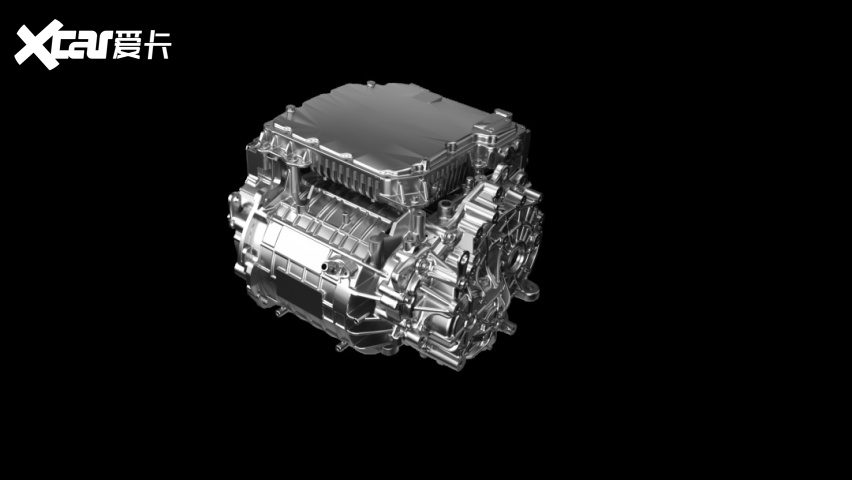

Hi4后驱模块总成
至于P4电机,位于后轴,与发动机不在同一轴上,它的工作跟传统的没啥区别,主要还是驱动,在这里就不过多解释了。当P2.5电机、P4电机,加上发动机之后,组成了Hi4的三动力源双轴分布的混动“新构型”。除此之外,Hi4还有两个亮点,即iTVC智能扭矩矢量控制系统和两挡机电耦合单元,前者的作用是对前后轴扭矩进行分配及动态调节,后者的作用是协助发动机实现近全速域的直驱工况。

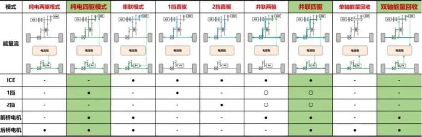

小编在上文说过,长城Hi4的全称是Hi4智能电混四驱系统,而在表现上便是围绕智能,通过智能调整实现三擎九模:纯电两驱模式、纯电四驱、串联模式、1挡直驱、2挡直驱、并联两驱、并联四驱、单轴能量回收、双轴能量回收。
长城Hi4可实现的模式很多,看起来也很复杂,不过,在化繁为简的时代,上面说的三擎九模你不需要关心,因为通过枭龙MAX的驾驶模式选择可以看到,大家只需要在中控屏上根据你所面对的路况,选择驾驶模式和动力模式即可。

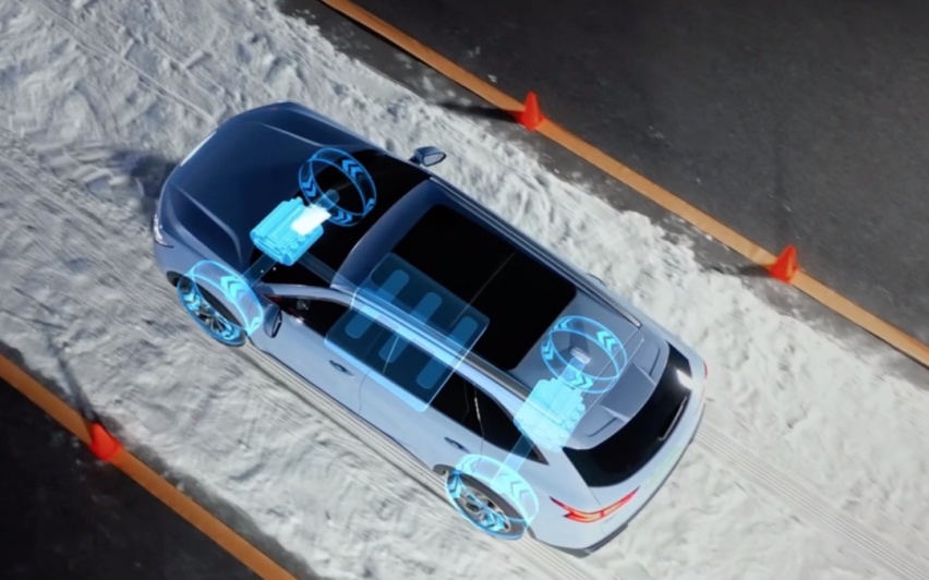

另外,在通过性方面,因为有TVC智能扭矩矢量控制系统,它可以智能前后轴0:100-100: 0扭矩分配,譬如“低附着路面、爬坡、高速转弯、脱困越障”等6大生活中常见但不易通过的场景,它都可以应对,这一定程度上证明了长城Hi4并不是噱头,后续我们拿到试驾车后,再为大家深度验证一下。
