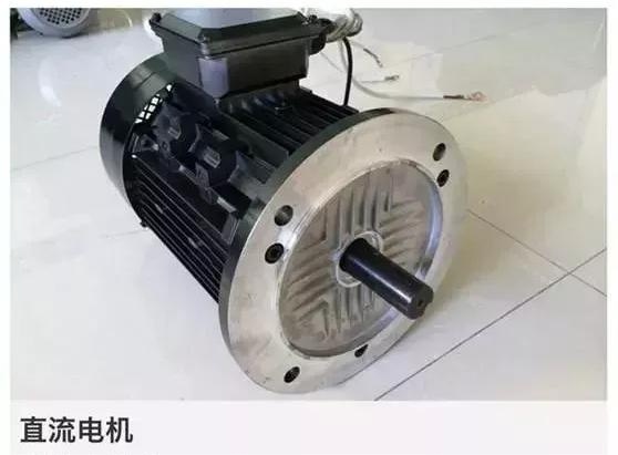

1.直流驱动电机
直流驱动电机,其调速性能好,启动转矩大,控制简单,控制器成本低,但功率密度低、质量体积较大,在电机内部存在电刷和转向器等零件容易磨损,可靠性不高,维修保养难度大,因此直流驱动电机在电动汽车中的使用率越来越低。

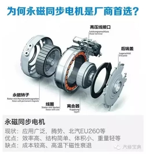

3.交流永磁同步驱动电机
电机交流永磁同步驱动电机,转子部分为永磁体,无励磁线圈,相较于感应电机转子结构更加坚固,体积更小结构更为简单且无励磁损耗效率高,电机功率密度大,质量和体积小。脉动小,震颤也较轻,也不易产生噪声,声音较微弱,同时它有较宽的弱磁范围与高转矩过载性能。因此,国内新能源电动汽车在选用驱动电机时会经常选用交流永磁驱动电机。

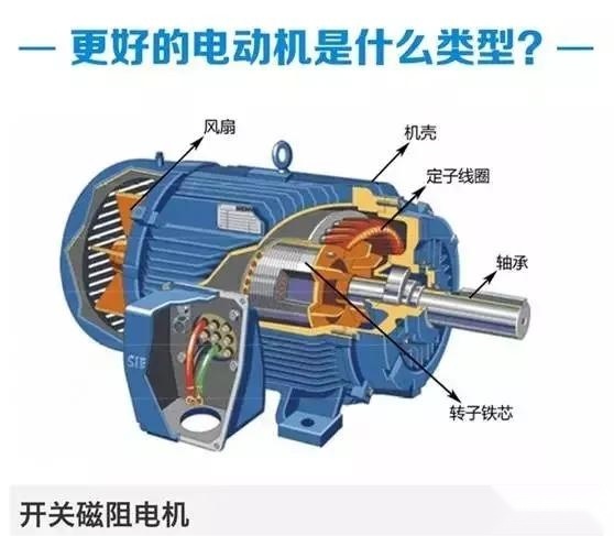

4.开关磁阻驱动电机
开关磁阻驱动电机,它的构造非常简单,可靠性也非常的高,允许出现差错的范围也很大且控制简单控制器成本低。但是,在实际使用中开关磁阻驱动电机会产生很大的噪音,所以极少有汽车采用这种驱动电机。

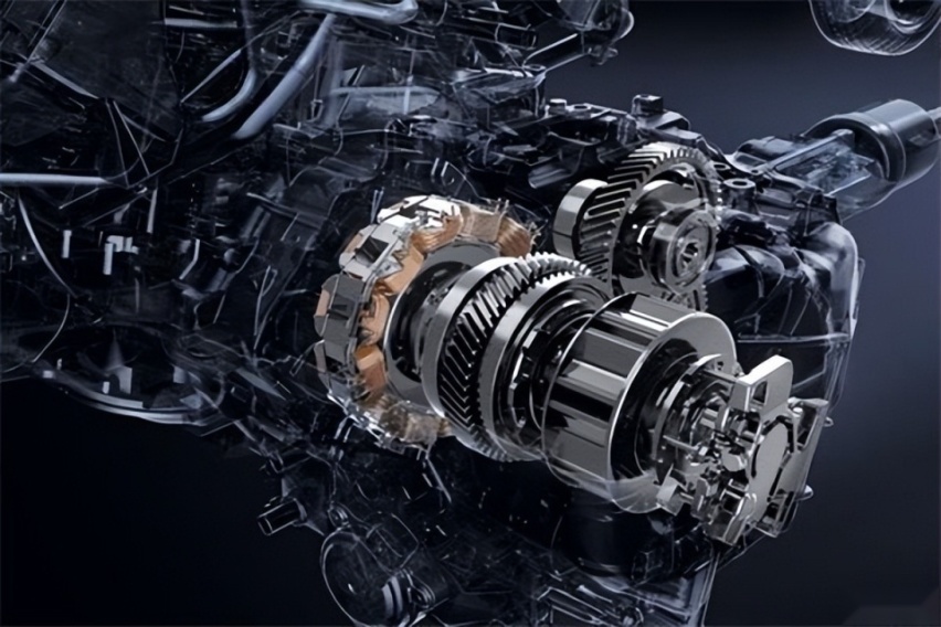

机械传动装置
机械传动装置是将电机输出机械能传递给车轮的装置。因为电机一般都具有较好的调速性能,现在的机械传动装置一般都是固定速比的减速机构,不再需要变速器。
目前电机和机械传动装置基本是机电集成一体化的,可以做到传动效率更高,可靠性更好,质量更轻,体积更小。
