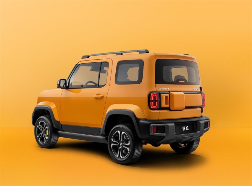

像是MINIEV、宝骏悦也这类微型纯电车,为啥那么多人喜欢?这类车的销量为啥一直以来都这么好?可能你会觉得是因为它们够便宜,这倒也没错,但关键是,这类车够小够灵活,在城市这种寸土尺金的地方,真没啥车比它们更实用的了。
当然了,这类车的先天短板也很明显:续航。考虑到人类现在还没掌握核动力电池技术,所谓的全固态电池也还停留在实验室阶段,就当前的电池行业看来,小车是注定没法有长续航的。这就导致了这类车先天的“小短腿”毛病基本无法根治。
不过最近,五菱汽车想出来了一个绝妙的解决办法,在很多人眼里,这条妙计,还真有可能成为解决这些微型电车续航问题的终极解决方案。
前段时间,五菱汽车一位高管在一次公开活动中提到,他们正在考虑为宝骏悦也这款新车推出后装的“增程器”套装,进而可以解决这款车的续航问题。后来,根据微博等平台的越来越多信息的流出,我们大概可以对“给悦也装增程器”这件事,摸出一点头绪来了。
先看基础数据,宝骏悦也作为一台微型纯电动车,搭载28.1度电池,电芯能量密度130Wh/kg,这个能量密度一看就是磷酸铁锂电芯。根据官方资料,它的CLTC续航303公里,电耗11KWh/100km。根据惯常的实际续航换算方式得出,这车的实际续航大概在220公里左右。要知道,这种官方数据基本都是在台架上跑出来的,所以如果加上现实路况的各种变量的话,悦也的实际续航估计不到200公里。很显然,这车跑不远。

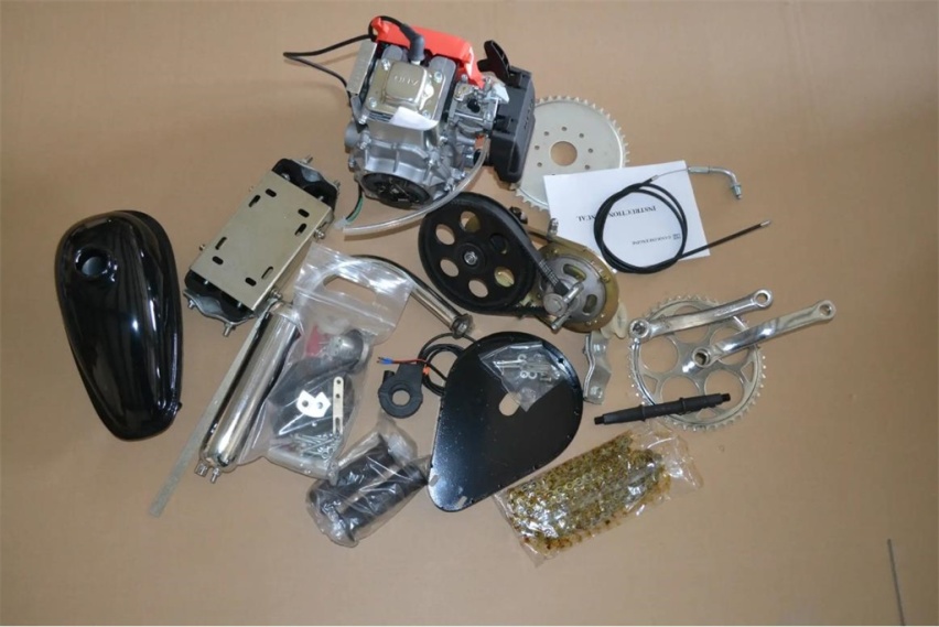

而五菱高管所提到的这个“增程器”,实际上是一种后装的车载燃油发电机,这套系统的构成是这样的:一个单缸汽油发动机,输出功率在3-20千瓦左右,安装在车辆的非驱动轴上。考虑到悦也和MINIEV这类车的体型,这台小型发动机的功率大概率只有10千瓦左右。和发动机搭配的,还有一个容量大概在4-6L左右的油箱,多数情况下都是4L的规格。
这套系统的原理非常简单:发动机连接一个和发动机同等功率的发电机,发电机通过高压线连接车辆的动力电池,在有需要的时候,发动机启动,以恒定的发电功率向动力电池供电。在原理上,这套系统确实和我们常见的增程式混动车差不多。

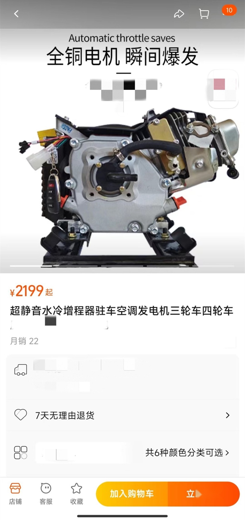

看着很完美?很有创新性?实际上,这种东西根本不新鲜了。如果非要归根溯源的话,这东西实际上是给“老头乐”们,解决冬季续航问题而出现的。在淘宝等网购平台上,多年以前就出现了这种后装的车载发电机+油箱+控制器的产品,根据我们的截图可见,现在在淘宝上,一套售价也仅在2-3000元左右,而这种东西的购买者,直到现在也还是以“老头乐”用户为主。

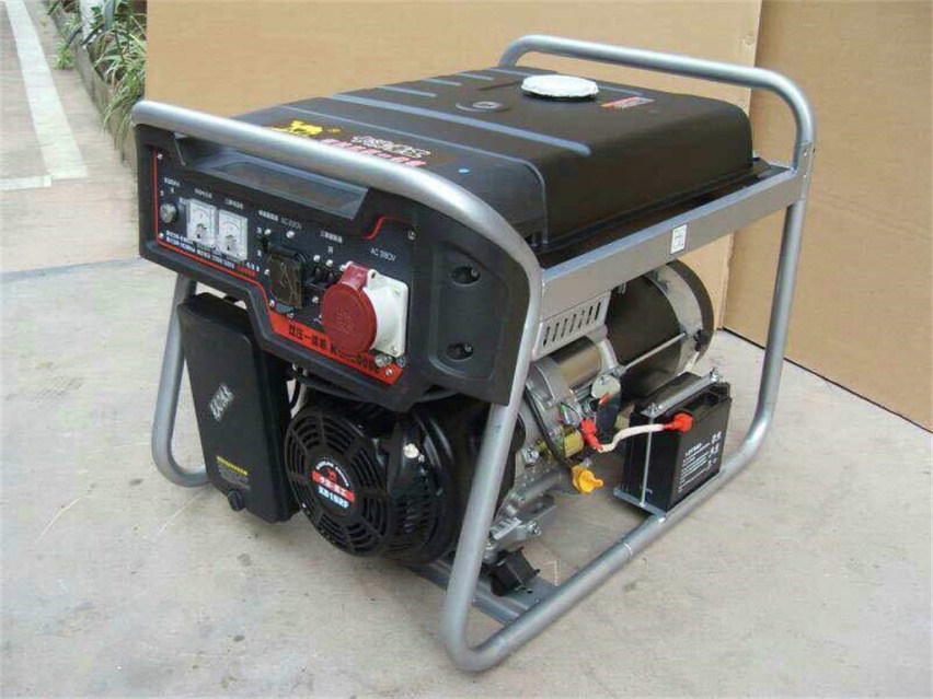

说了那么多,我的意思是,这种外部充电机,只能在车子停止,而且不上大电的前提下才能充电。而且,它的实用价值相当存疑。我们来算几笔账,首先是成本,上面我们看到了,这些后装的系统一套的售价在2000多块,剔除运营成本、物流成本和售后成本这些和相关企业的利润,这意味着一套系统的成本要控制在1500块左右。尽管我们也说了,在理想状态下,这些车载发电机的功率有10千瓦,但根据目前相关行业的通货价格看,一台10千瓦的单缸汽油机,批量出货价在3300元左右,按照全系统1500块成本,油箱和控制器大概300元成本算,内燃机本体的出货价要控制在1200元左右。
在市面上,1200元只能买到功率在3千瓦左右的发电机。根据后市场消息,功率等级在3.2千瓦的汽油发电机,排量163cc,耗油量为420g/h/kw。这个耗油量数据要稍微解读一下。作为发电机,它的油耗计算单位不是发动机的百公里多少升,而是以“多少克/一小时/一千瓦”为单位计算。意思是这台发电机连续运行一小时,发电一千瓦时耗油多少克。从上面的数据可见是420克,汽油的质量为0.7KG/1L。420克汽油即为0.294L
这种系统的油箱普遍为4L,即约5714克,由此可算,一箱油可以让发电机连续发电13小时。所以并不需要担心油不够的问题,最大的问题反倒是发电效率。3千瓦的发电机,如果需要把一个28度的电池增加100公里CLTC续航,需要1小时46分钟。如此可见,如果车主在悦也的电量低到只剩不到100公里CLTC续航时停车开始充电,需要约3小时30分钟,才能把电池充到90%以上。
而且,目前这类小型汽油发电机普遍技术非常老旧,以正常的3700转-4900转恒定转速充电时,距离发电机1米位置的噪音数值为73-80分贝,大家可以设想一下这是什么水平的噪音,也可以设想一下,你能不能忍受这样的噪音。
所以从理论上,这种车载发电系统确实有一定作用,但考虑到放在现实场景中的实用性,我们并不认为这样的东西,有很强的实际效果。
