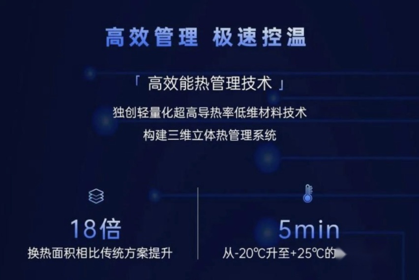

2、热控管理技术
动力电池在使用时会释放热量,过热不仅会破坏电芯内的化学平衡,还可能出现热失控的风险,对此凤凰电池自研了轻量化高导热低维材料来对电芯进行冷却。
据巨湾技研介绍,整个动力电池能够在可控范围内实现快速冷却和加热,即使在寒冷的冬季,也能够在5分钟内从-20℃提升至25℃实现快速热车,但遗憾的是巨湾官方并没有提及到快速热车的能量损耗与传统方案的差异。

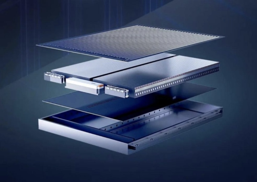

3、弹仓式结构技术
凤凰电池采用多合一弹仓式结构布局,也就是将电芯放置“弹仓内”。资料显示,凤凰电池“弹仓”具备导热、加热、缓冲、及隔火等优势。同时它的排布使得提及利用率大大的提高。
