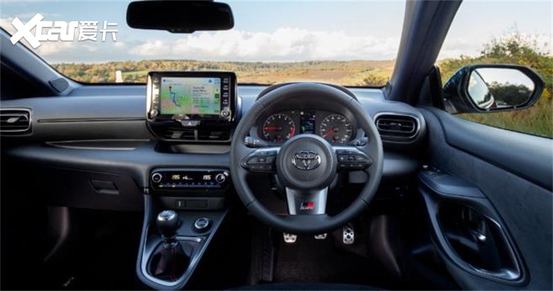

说到手动挡你会想到什么?我想很多人对这种古老的变速箱的印象,一定是和燃油车紧密绑定的。确实,手动变速箱作为燃油车最早的变速箱形态,已经存在了超过一个世纪了,这种变速箱优缺点都很明显,而现在这种古老的变速箱还被人记得的主要原因,要么就是它的廉价,要么,就是它的超高传动效率和最直接的机械沟通感。
不过你可能会觉得好奇,MT变速箱这玩意跟混动车,跟电车能扯上啥关系?这两种车的动力传输路径,已经意味着它们不再需要传统意义上的“变速箱”了。所以如果当你知道,丰田最近公布了一项专利,将在混动车和电车上搭载手动变速箱的话,你会不会觉得很奇怪:丰田这是要干啥?
但看过文章之后你就会发现,新能源车和手动挡,还真有共存的道理。
