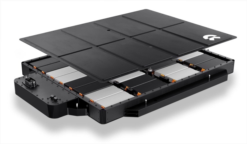

三元锂电池和磷酸铁锂电池是目前广泛应用于电动汽车和能源储存系统中的两种主要锂离子电池。它们在电化学特性、性能、安全性以及应用领域等方面存在显著差异。详细介绍这两种电池的区别,以帮助读者更好地理解它们的特点和适用场景。
一、电化学特性
1. 三元锂电池: 三元锂电池采用锰酸锂(LiMn2O4)作为正极材料,采用石墨(C)作为负极材料,同时使用含有锂盐的有机溶剂作为电解液。三元锂电池具有高能量密度、较高的充放电效率和较好的高温性能等特点。它们具有较低的内阻和较短的充电时间,适用于需要高功率输出和长循环寿命的应用。
2. 磷酸铁锂电池: 磷酸铁锂电池以磷酸铁锂(LiFePO4)作为正极材料,采用石墨(C)或金属锂(Li)作为负极材料,电解液通常是含有锂盐的有机溶剂。磷酸铁锂电池具有高安全性、较长的循环寿命和较低的成本等优点。它们相对稳定,不易受到过热和热失控的影响,适用于对安全性要求较高的应用。
二、性能对比
1. 能量密度: 三元锂电池的能量密度较高,通常能达到150-250Wh/kg,使其能够提供较大的电量和续航里程。而磷酸铁锂电池的能量密度相对较低,通常为100-180Wh/kg,限制了其电池容量和续航能力。
2. 充放电效率: 三元锂电池具有较高的充放电效率,通常在90%以上,这意味着电池充放电期间能够更有效地转化电能和储存能量。而磷酸铁锂电池的充放电效率略低,通常在80-90%之间。
3. 循环寿命: 磷酸铁锂电池具有较长的循环寿命,可以达到约2000次以上,而三元锂电池的循环寿命通常约1000次左右。因此,磷酸铁锂电池在需要长时间使用和频繁充放电的场景中表现更出色。
4. 充电速度: 三元锂电池具有较快的充电速度,可以实现较短的充电时间。而磷酸铁锂电池的充电速度相对较慢,需要较长的时间来完成充电。
三、安全性
1. 三元锂电池: 由于三元锂电池使用锰酸锂作为正极材料,其在过充、过放或受到外部损坏时可能发生热失控,导致火灾或爆炸。因此,在设计和制造过程中需要采取严格的安全措施来防止这种情况的发生。
2. 磷酸铁锂电池: 磷酸铁锂电池具有较高的热稳定性和耐高温性能,不易发生热失控。它们相对较安全,即使在极端情况下也能保持稳定。这使得磷酸铁锂电池在对安全性要求较高的应用中得到广泛应用。
四、应用领域
1. 三元锂电池: 由于三元锂电池具有高能量密度和较短的充电时间,适用于对续航里程要求较高的电动汽车和混合动力车。它们也常用于便携式电子设备、无人机等领域。
2. 磷酸铁锂电池: 磷酸铁锂电池由于其高安全性、长循环寿命和低成本特点,广泛应用于电动工具、储能系统、太阳能储能系统以及需要高安全性的应急电源等领域。
综上所述,三元锂电池和磷酸铁锂电池在电化学特性、性能、安全性以及应用领域方面存在明显的差异。选择合适的电池类型取决于具体的应用需求,包括续航里程、充电速度、循环寿命和安全性等方面的考虑。随着技术的不断进步,这两种电池类型都有望在性能和应用领域上得到进一步改进和拓展。
