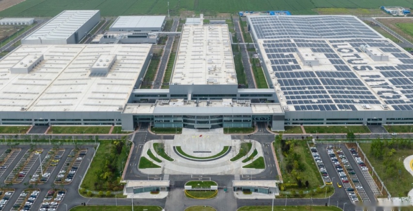

然而,工业的魅力不仅仅体现在产品身上,透过产品,集成了技术、规模、品牌调性的诞生之地——工厂,或许才是真正的价值所在。更延展地说,工厂本身,亦是一种产品。
从百年前的胭脂河工厂,到五十年前的丰田工厂,再到如今的特斯拉“超级工厂”,都凭借着突出、独特的属性,超越工厂本身的狭隘概念,成为一种产品甚至标签。于路特斯而言,其坐落于武汉的全球智能工厂亦是如此。

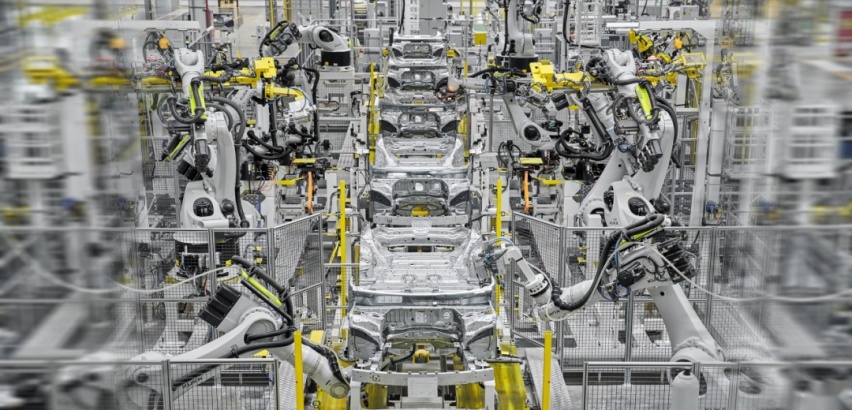

事实上,相比于全钢或者全铝的车身连接,如何将两种材料完美组合在一起,其实是一个不小的“技术难题”。由于车身材料、产品结构、连接工艺可靠性等因素,钢铝混合车身所需采用的工艺要明显多于全钢或全铝车身,这也对传统车身焊接技术提出了挑战。
一般而言,目前主流的钢铝混合车身所采用的连接工艺主要包括三类:机械连接、焊接和粘连,彼此之间各有优劣。
在路特斯Eletre的生产过程中,路特斯全球智能工厂采用了多达17种连接工艺,并通过创新的电极研磨、自研开发门洞滚边等技术方案,在解答车身连接质量一致性、铝材与热成型材料的连接等课题的同时,实现了同级别顶级的车身刚性和最优的轻量化效果。
值得注意的是,在路特斯全球智能工厂的焊装车间内,其整体自动化率达到了98%。并且,基于路特斯全球智能工厂的柔性生产与硬核实力,最多可支持5种车型共线生产。不仅效率更高,在质量与精密性上也更有保证。
此外,为了确保Eletre出厂品质的一致性,以精益制造塑造百万级纯电豪华产品,路特斯全球智能工厂还建立了一整套完善的品控体系。其中,焊装车间内设的三坐标实验室正是路特斯在车身制造精益求精的真实写照。
一方面,需要完成每天一台车、2400多个检测点的全面检查指标;另一方面,为了满足更高的连接质量要求,工作人员还需要每季度抽查和拆解一台车身,全面检查所有焊点。在细节方面,路特斯工厂还遵循 “一毫米工程”的生产理念,通过最大限度控制外观装配工艺的精细度,将车身接缝保持在0.1毫米以内,从源头保证质量。
