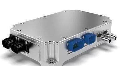

以车载OBC(车载充电机,为汽车动力电池充电的电力电子装置)为例,尽管目前动力电池已经朝着重量更轻、功率密度更高的方向发展,但依旧不能短期内改变电动汽车可用空间比较少的现实问题,所以高功率密度设计目前已经成为OBC设计的一个重要方向。

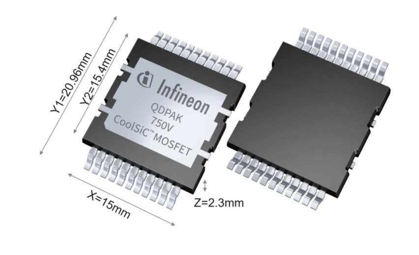

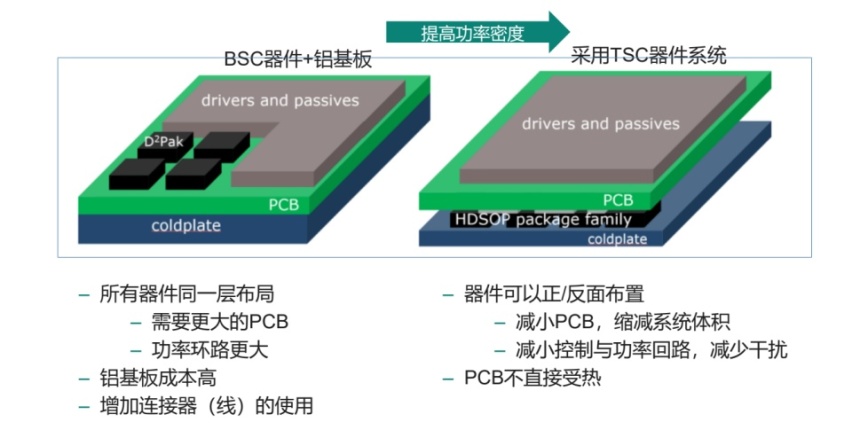

据了解,QDPAK器件是专门为利用顶部冷却的优势而设计的,有多种功能和特性可以满足不同的应用要求,其标称占位面积为20.96mm×15.00mm,高度为2.3mm,非常易于组装,系统体积相对更小,相应的其功率密度也能够得到相应的提升。数据表明,由于TSC 封装充分发挥了 PCB 双面的效益,可提供较佳的电路板空间利用率以及至少两倍的功率密度。
而且QDPAK封装实现的顶部散热(TSC)创新能够高度优化生产工艺,对加快装配速度,降低系统成本有着很大的帮助。

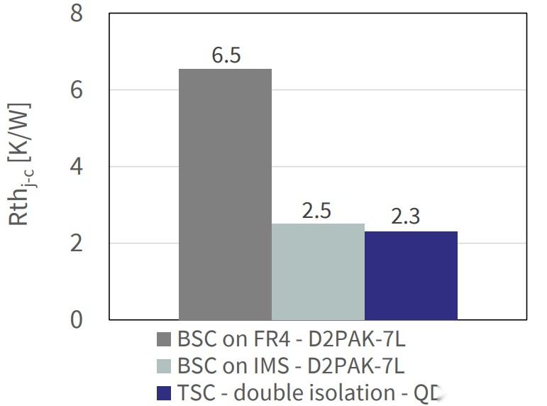

不仅如此,QDPAK TSC的综合性能也优于常用封装QDPAK TSC封装,在晶圆对等的情况下,具有更优的电气和热性能参数。英飞凌公布的数据显示,采用顶部散热(TSC)器件系统的散热效果远优于底部散热(BSC)器件采用PCB+过孔的散热方式,最多可降低35%的热阻,甚至能够达到略优于底部散热器件+铝基板的散热方式。

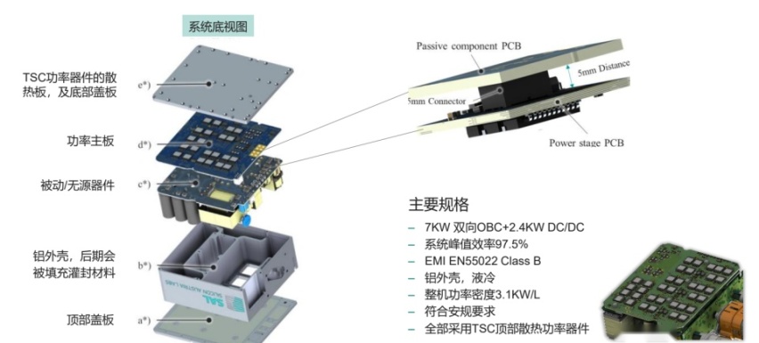

采用QDPAK TSC器件的OBC主要由散热板、功率主板、被动/无源器件、铝外壳、盖板组成。

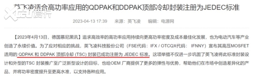

此前,英飞凌面向高压MOSFET使用的QDPAK和 DDPAK 顶部冷却 (TSC) 封装已成功注册为 JEDEC 标准,这也标志着这一技术已经获得认可。而除了QDPAK TSC外,英飞凌将为OBC高功率密度设计提供更多优秀方案,并不断推出多种TSC封装的车规认证器件,厚度均为2.3mm,以便于更好地实现整个OBC系统的高功率密度设计,满足更多OEM厂商的需要。
