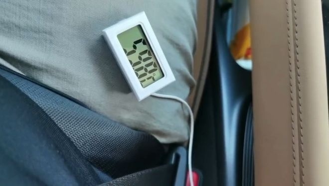

根据车主反馈,买车时销售介绍冰箱拥有5-50度制冷和制热功能。然而,在车主打开冰箱制冷功能的五个多小时后,却发现冰箱丝毫没有制冷,放在里面的东西仍旧是热的。更要命的是,冰箱的散热系统在主驾和副驾的中间,而这个散热系统的温度异常的高,将手放到附近位置还会有灼烧的感觉。
根据车主实测,散热系统周围的温度接近60度,这样的“豪华体验”真的是让车主苦不堪言。车主害怕散热的高温会造成安全隐患,在发现问题的当天就反馈给销售和售后人员,但被告知没有处理办法,即使打电话到总部也没有得到任何处理方案,客服也是官方式的回答请等待处理结果,最后也是没人管。

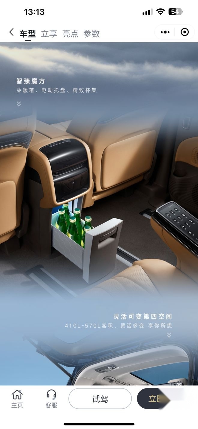

有可能腾势也意识到了这一问题,所以悄悄更换了宣传词。车主愤愤的表示,“当时宣传时候直接说是冰箱,能够实现5至55度的范围调节,现在宣传册、APP和抖音平台都还保留了这些过往的宣传信息。”现在腾势汽车已经将“双温冰箱”宣传词改为了“冷暖箱”。

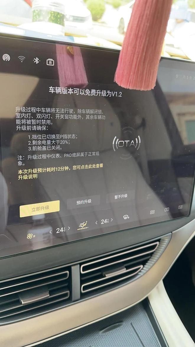

另外也有车主表示,腾势D9近期最新发布的1.2版本OTA升级里,对冷暖箱冷藏模式进行优化,调整为经济和标准两档。但已升级的车主在官方APP中反馈,实际体验效果没有得到明显改善。
许多车主对“汽扯扒谈”表示,他们咨询过专业人士,他们给出的答案是硬件问题造成的硬伤,难以通过软件升级来解决根本。从根本来看,是腾势D9车载冰箱在物理结构设计上存在缺陷。

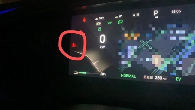

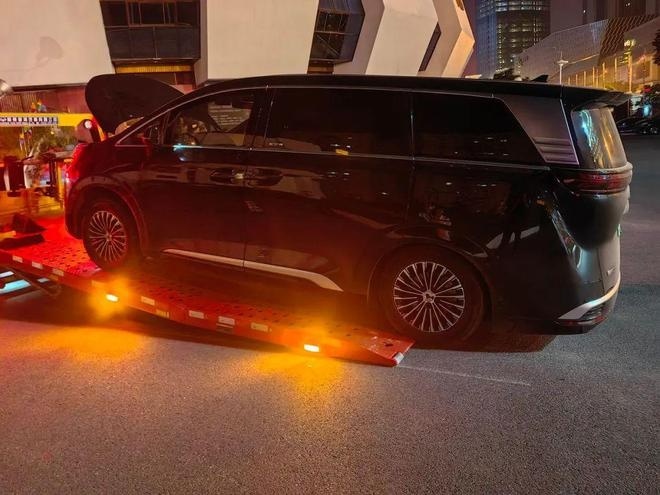

“充电没5分钟自动终止充电了,然后去开车一切正常,开了5公里后,停车出入办事,2小时后就出现EV功能受阻,不能启动,解锁失灵,拖车拖走。”一位提车28天,开了5000多公里的腾势D9车主表示。
另一位车主表示除了动力电池有问题以外,小毛病也不少。比如方向盘抖动,重新做的动平衡,前后轮胎调换了;右侧电动门异响,售后说线束有问题,有个螺丝不对,给重新拧了;右侧前轮减震异响,没找到原因,偶尔响;动力电池坏了,只给解决电池更换,补偿5000块钱不到。其余的都是抱歉抱歉抱歉。
甚至有的车主直接选择了退车,其表示提车一周从订车到提车经历了车辆瑕疵,货不对板,一路波折最后提高预算提了顶配蓝色灰内。提车第五天出现仪表盘电池故障灯亮起后询问4s店到店检查说电池异常需要更换电池组,需要时间定配件遂开回家。提车第六天电池亏电车辆无法启动,联系4s说下午拖车到4s店。车主无奈最后只能退车,实在是折腾不起。
