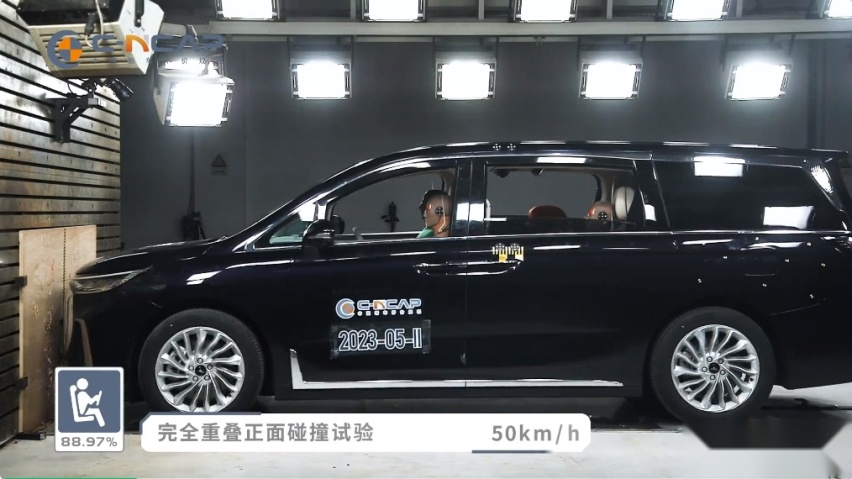

在用户最看重的乘员保护部分,岚图梦想家得分率为88.97%,领先平均值10.92%。其中,碰撞试验得分64.095(满分72分)、鞭打试验得分5.920(满分7分)。在碰撞发生后,高压自动断电,ECALL系统启动(在0.2秒内,与后台建立通话并告知后台此时车辆的位置信息,为碰撞后的救援提供帮助),主副驾双级预紧安全带瞬间启动,约束乘员免受伤害;主副驾正面安全气囊、超大容积保压侧气帘均顺利弹出,假人与气囊接触充分,A柱无形变,乘员舱无明显侵入变形,车门自动解锁,车门能正常开启。这源于岚图梦想家构建的超高强度笼式座舱,整车高强度钢占比70%,其中热成型钢比例23.6%,以及采用全球首创的2000MPa一体式热成型激光拼焊门环,覆盖车辆A柱至B柱侧围及底部横梁部分,比歼20战机起落架强度(1780MPa)还要高,再加上全球MPV首创的CBS车身填充结构增强材质、高压铸铝减振塔,以及分散式传力设计和稳定可控的变形模式,能够对车内乘员实现五星安全防护。

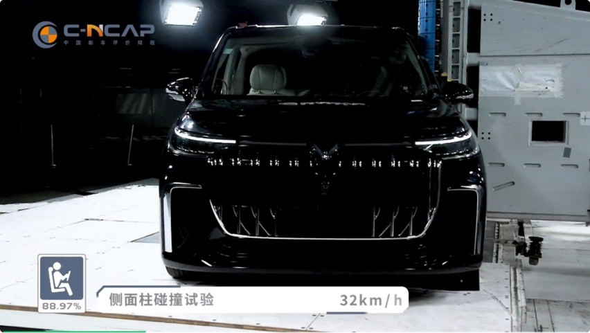

在侧面碰撞试验后,岚图梦想家超高强度笼式车身设计(贯通式门槛加强梁、地板横梁、高强度电池包横梁、2000MPa一体式热成型激光拼焊门环),提高侧面碰撞强度,抵抗车身变形侵入,更大限度保障司乘安全,车内乘员生存空间未受到明显侵入,座椅侧气囊和头部气帘均及时顺利展开,足够多的保护区域避免了头部与车窗玻璃、内饰件等发生直接接触。同时,岚图梦想家车身结构多出采用TWB激光焊工艺,与点焊连接工艺相比,TWB工艺能显著提升连接强度,更平滑有效的传递碰撞能量。

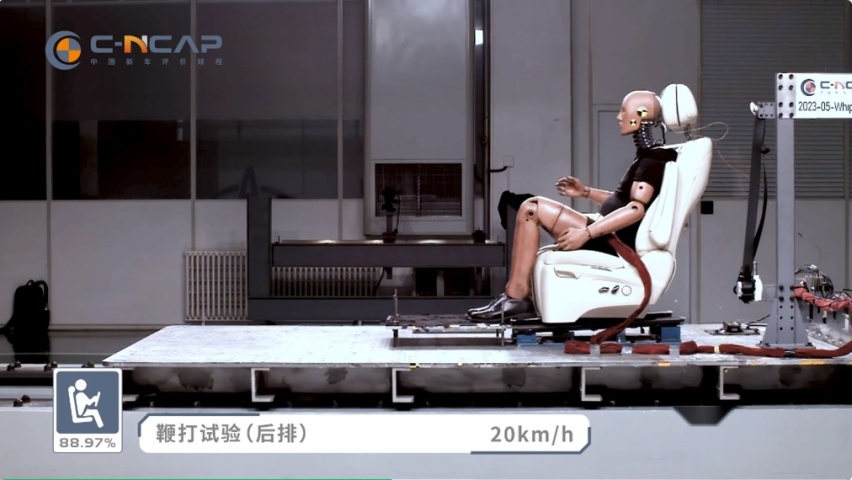

在鞭打测试中,岚图梦想家的人体工程学座椅以及头枕,能够提供良好的舒适性和支撑性,减少惯性带来的头部向后甩动,防止颈椎过度屈伸损伤,在后碰中为乘客带来更好的保护。此外,在超强全铝合金后副车架、激光拼焊热成型后纵梁、超强座椅骨架及横梁等加持下,岚图梦想家在国内首次完成110km/h超美标高速追尾碰撞,碰撞能量是美标的1.88倍。

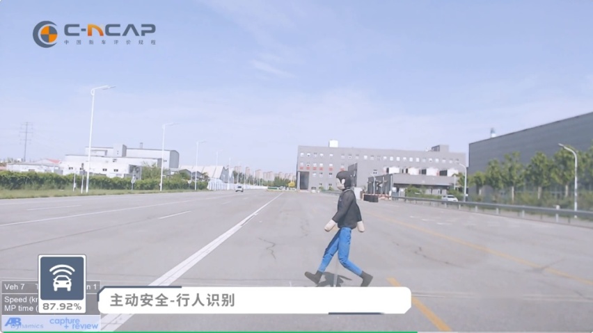

在车辆对车辆(AEB-CCR)和车辆对行人(AEB-VRU_Ped)的自动紧急制动能力测试中,岚图梦想家自动紧急制动系统(AEB)表现优异,凭借毫米波雷达与摄像头融合方案,可实时监控预警行人、车辆的碰撞风险,紧急情况时制动精准介入,实施主动多层立体防护。而在车道保持能力(LKA)测试中,岚图梦想家获得满分3分的成绩,展示了梦想家车道保持系统(LKA)对车道线的稳定识别能力和对车辆的控制能力,极大提升了驾驶安全性。
