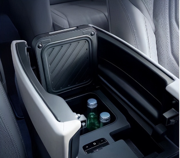

半导体车载冰箱的原理是通过电子半导体制冷片的珀尔帖效应进行冷热转换,可以制冷和制热。它的结构简单,成本低,缺点在于制冷效果有限,基本上做不到0℃以下,制冷速度也比较慢。像腾势D9搭载的就是半导体式车载冰箱,设置在前排中央扶手,容积为6.8L,可以容纳8瓶350ml的矿泉水;这个车载冰箱的温度调节范围是5-55℃。
从温度就可以看出,腾势D9的冰箱无法达到较低的温度,且工作状态受环境温度影响较大,夏天使用效果还会打折扣。

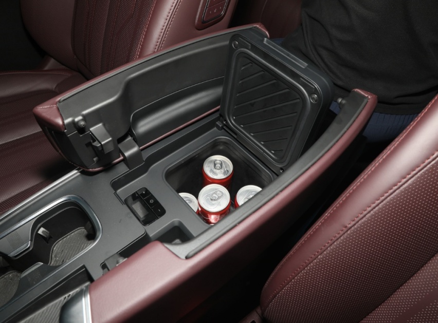

理想L9的车载冰箱也是放在中央扶手位置,容积为8.8L,能放置12瓶易拉罐可乐;其温度调节范围在0℃-7℃和35℃-50℃,停车后依然可以单独工作,时间可以在24小时之内自行设定。

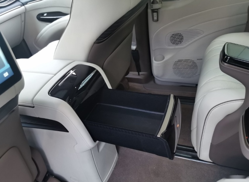

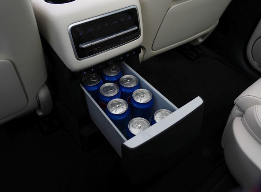

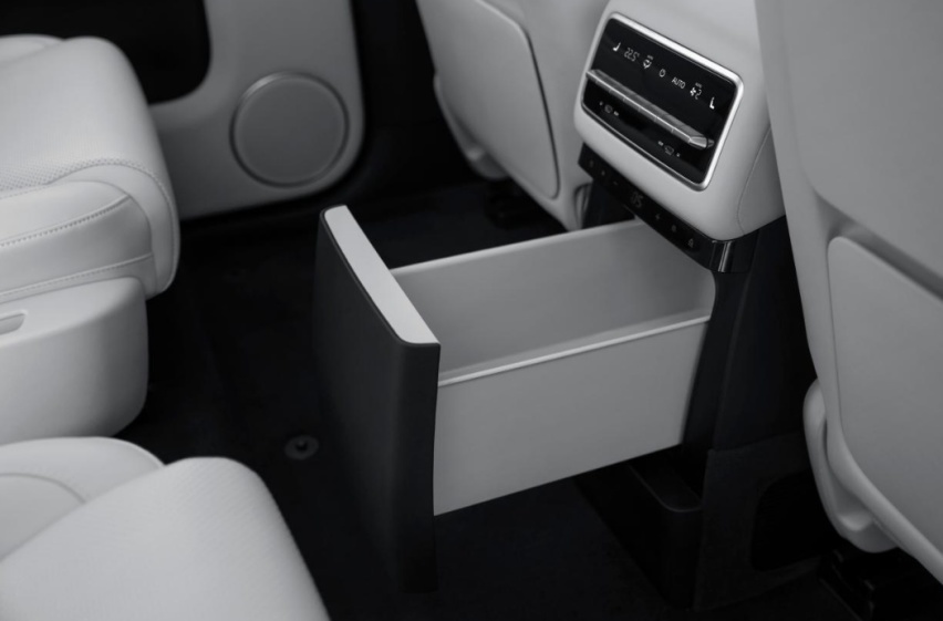

别克去年推出了家族旗舰MPV别克世纪,其中6座和7座版配备了4.3L车载冰箱,4座版配13L礼宾冰箱,都是压缩机制冷原理的压缩机车载冰箱。
其中,别克世纪6座/7座版的冰箱位于前排中央扶手处,温度能在-6°~10°之间调节,效果强劲。
而别克世纪4座车型车载冰箱则位于屏幕墙正下方,更大的空间带来了更大的容量,温度同样能在-6°~10°之间调节,还能携带更多种类的饮品。
值得一提的一个细节是:这款冰箱采用了采用进口直流变频压缩机,具有冷冻功能,不仅制冷效果好,噪音和能耗控制也更佳。
