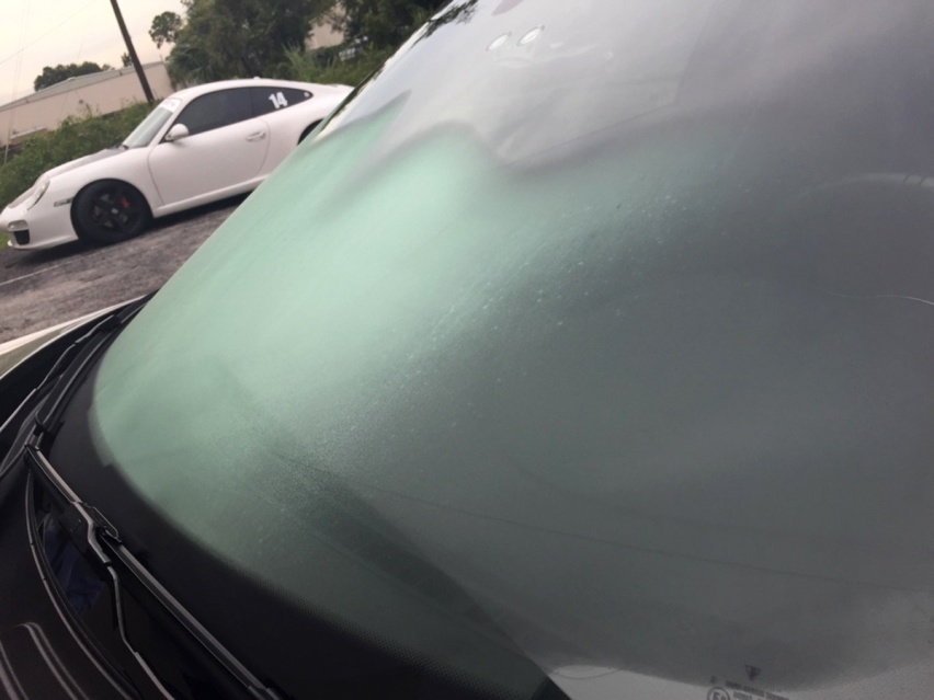

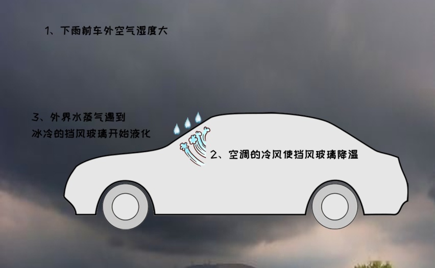

夏天,在下暴雨之前天气都比较闷热,这时候你开空调的话挡风玻璃外侧就很容易起雾。
要说原理也很简单,因为下雨前环境空气湿度特别大,这时候如果空调出风口对着挡风玻璃吹的话就会使挡风玻璃温度变得很低,外界空气中的水蒸气遇到冰凉的挡风玻璃就会液化变成小水珠附着在上面,于是雾气就产生了。就像你从冰箱拿出一瓶冰镇可乐后瓶子外面会有一层水珠是一个原理。

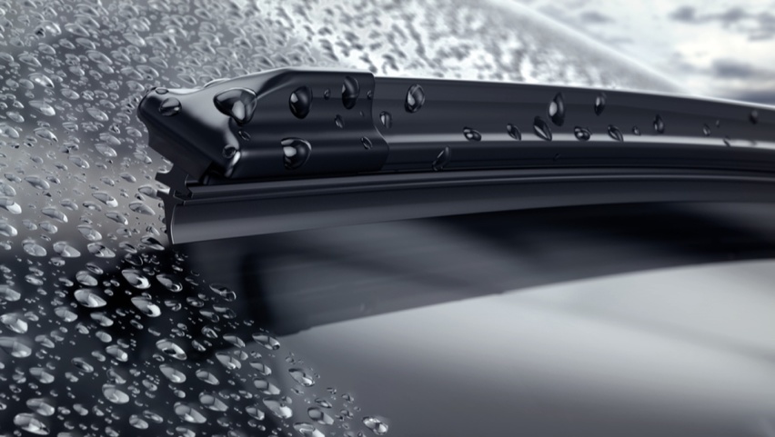

这种雾气非常容易清除,直接开雨刷就行了。

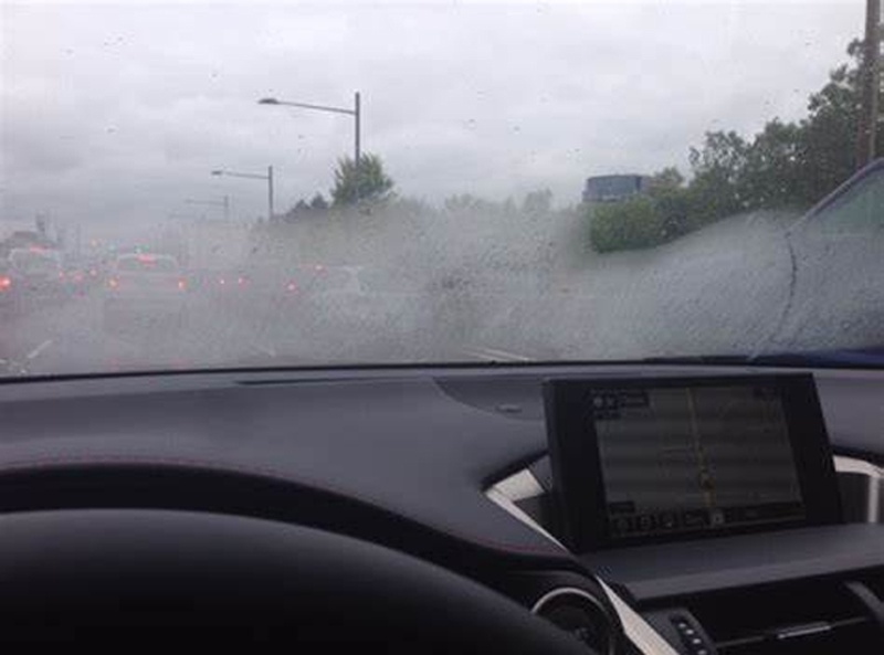

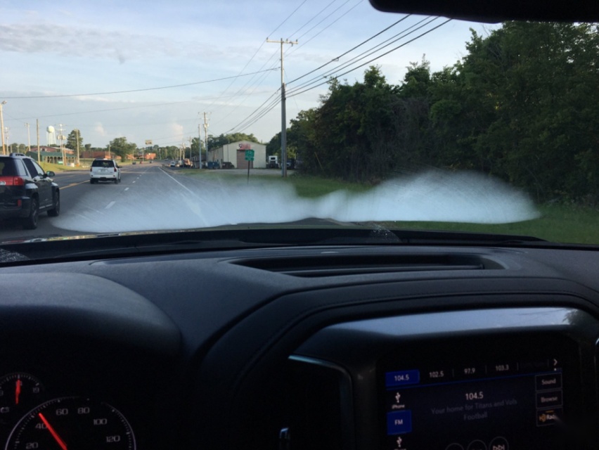

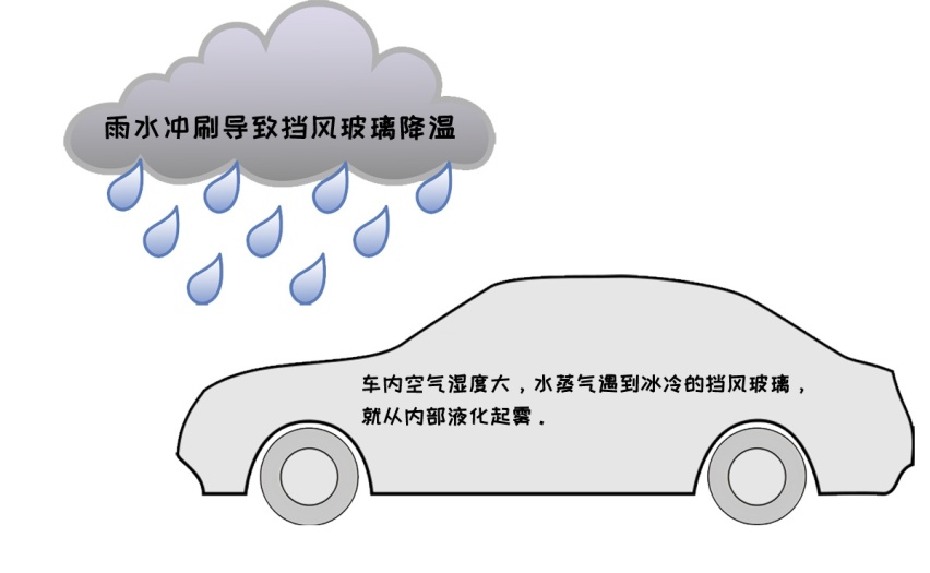

夏秋之交下暴雨时挡风玻璃的雾气一般都出现在内侧,这种雾气必须开空调才好清除,开暖风不但没用,反而会加剧雾气。
因为夏秋之交天气没那么炎热了,大部分时间我们开车时都不开空调了。在下雨之前空气湿度还是会逐渐升高,此时车内空气湿度也随之提升。
等开始下雨的时候大量冰冷的雨水快速冲刷挡风玻璃,使得挡风玻璃温度迅速下降,车内空气里的水蒸气遇到冰冷的挡风玻璃就开始液化,变成细小的水珠附着在挡风玻璃内侧。
由于此时天气已经不那么热了,再加上降雨又降低了气温,所以人们在车里可能会稍微有一丝凉意,所以很多车主就会下意识地开暖风除雾。其实这样做非但起不到效果,反而会使雾气越来越严重。
因为除雾的本质是利用气流使雾气再次蒸发成水蒸气,但此时车内空气湿度本来就很高,已经无法容纳更多水蒸气了。开了暖风后由于温度升高,又提高了水蒸气的饱和蒸气压,使得吹向挡风玻璃的热风湿度更高,所以雾气就会越来越严重。
此时正确的做法应该是打开空调向挡风玻璃吹冷风,同时使用外循环,这样雾气很快就会散去。因为降雨时冰冷的雨水使空气中的水蒸气大量液化,降低了空气湿度,所以外循环就可以把车外湿度更低的空气引入车内。而空调又有除湿的作用,这些气流再经过空调进一步除湿后吹向挡风玻璃的气流就会变得非常干燥,除雾效果就非常好了。

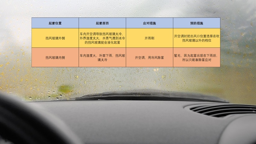

总结:夏季挡风玻璃也是有可能起雾的,如果雾气出现在挡风玻璃外侧,那么直接开雨刷就可以。如果雾气出现在内侧,那么最好的方式就是使用冷风除雾。
