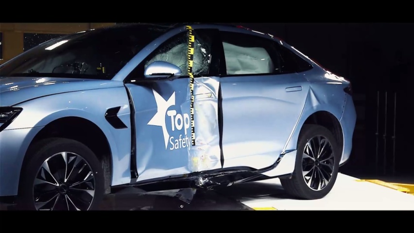

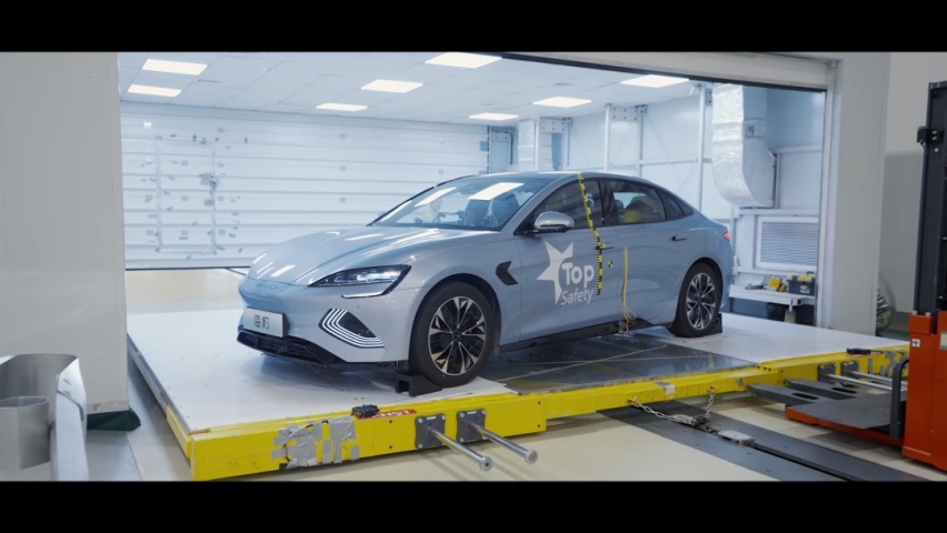

近期,国内汽车安全类测试栏目TOP Safety为验证CTB技术对电动车安全性的意义,选择了比亚迪海豹进行了一次新能源汽车双面侧柱碰试验。该试验通过模拟真实严苛的场景,来测试新能源汽车叠加两次侧柱碰后整车的被动安全性以及电池安全性。
搭载CTB电池车身一体化技术的比亚迪海豹在TOP Safety双面侧柱碰试验中,挑战了主驾驶侧柱碰试验,副驾驶后排侧柱碰试验,以及两次侧柱碰后的电池包复用试验,顺利通过了挑战。

比亚迪海豹CTB在本次双面侧柱碰挑战中,使用同一台车,在一次标准侧柱碰的基础上,再次进行侧面柱碰。第一次碰撞试验,比亚迪海豹整车以32km/h的速度和75°的角度,撞击254mm钢性柱,随后同一台车进行叠加第二次碰撞试验,以副驾驶后排撞击点进行侧柱碰试验。

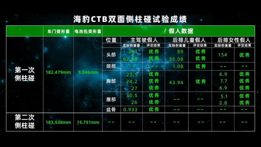

试验结果显示,比亚迪海豹整车结构最大变形量183mm,相比传统燃油车平均300mm左右的变形量,搭载CTB技术的海豹最大变形量减小了120mm左右。表明CTB电池车身一体化技术很好地提升整车结构强度,确保从前到后各个撞击位置的结构安全。
比亚迪海豹试验数据结果

乘员保护方面,在CTB优秀的结构安全基础和气囊缓冲保护下,整车中三个乘员保护指标也全部达到满分,最大化保护每一个用户的生命安全。

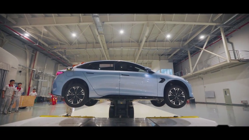

电池安全部分,两次碰撞后电池包仅在边框产生轻微变形,带电部分无损伤,电池包主体结构基本没有变形,电池包没有出现漏液、起火,整体结构稳定,并且在碰撞瞬间,车辆的电池管理系统立即执行高压断电保护策略,高压系统电压在碰撞后的820毫秒内,迅速下降至安全电压区间内,有效保证驾乘人员生命安全。

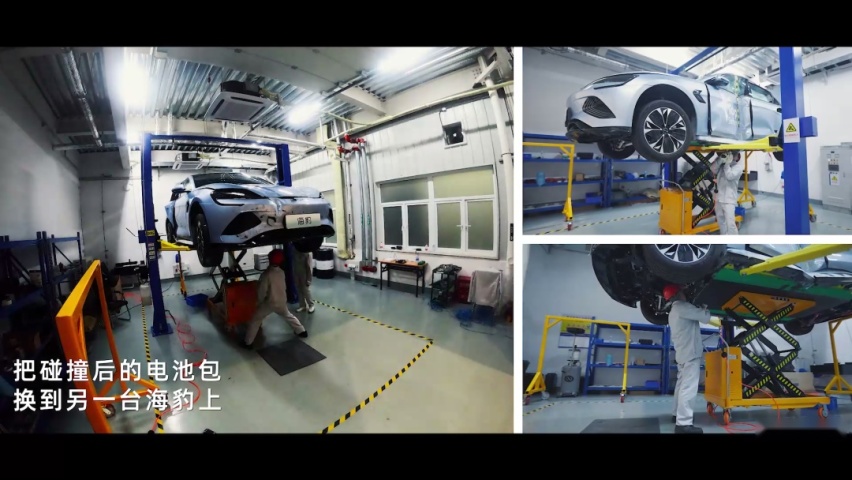

为了进一步测试电池包的安全性与稳定性,TOP Safety还对比亚迪海豹进行了一项更难的试验,将参与了两次侧柱碰的电池包重新装入另一台新车后,车辆可以正常启动、安全行驶,证明碰撞后的电池包功能性一切正常。
比亚迪海豹双面侧柱碰后电池上电成功
