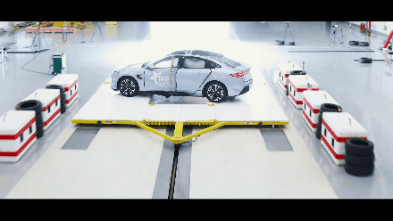

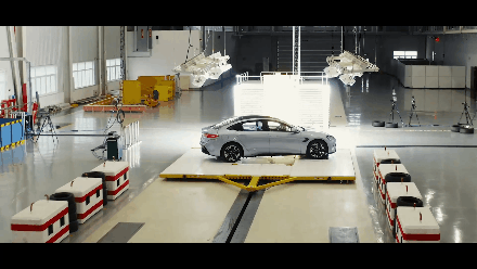

这样的设计在实际应用过程当中它的安全指数到底如何呢?通过TOP Safety的测试视频可以看到,比亚迪海豹先后进行了两次翻滚碰撞测试,第一次是以32公里/小时的速度和75°角撞击254毫米的测试钢柱体,其撞击部位为主驾驶侧面车门与B柱连接处。第二次撞击则是撞击副驾驶后排车门与C柱连接处部位。

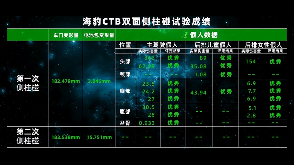

通过两轮碰撞测试之后,比亚迪海豹的车身结构最大变形量为183毫米,该数据水平比传统燃油车型的平均300毫米的变形量少了120毫米;通过最终实测公布的结果,车身结构:保持完整,门槛、B柱并未失效,车门未与车体脱落;撞击部位门锁和铰链功能未失效。功能表现、电池安全表现以及乘员保护,各项指标均达到了优秀水平。
关于电池安全,比亚迪海豹通过此次碰撞后,专业的工作人员对该碰撞车辆进行了分析,经过两次碰撞后电池包两侧碰撞部位的边框处产生了变形,其电池本体部位并未出现损伤,主体结构虽有轻微变形,但没有漏液和起火现象,那在这方面确实要归功于刀片电池本身的安全结构设计。
此外,得益于比亚迪海豹的电池管理系统安全设计理念,其应用了高压断电保护策略,在碰撞后的820毫秒内直接将电压降至安全范围内,以最优方式保护车辆主体和车内乘员的安全。

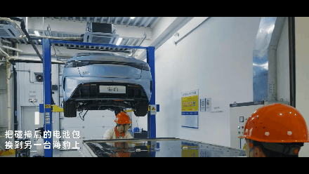

为了证明比亚迪刀片电池包的安全和稳定性表现是否具备领先行业的水平,TOP Safety工作人员将经历过两次碰撞后的电池包拆下,并重新装入另一台全新车后,进行了启动、行驶等一系列的功能测试,结果表明海豹所应用的CTB电池车身一体化技术,在当前的安全测试标准当中,表现确实颇为亮眼。
