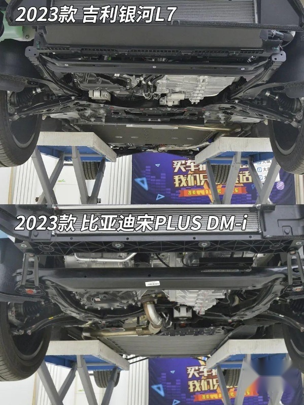

通过本次底盘拆解我们可以明显看出,在底盘平整度上,吉利银河L7从前至后都没有凸起的部分,而宋PLUS DM-i的电池以及排气管相对突出,其中电池组更是突出底盘很多,成为整个平面的最低点,在行驶至坑洼路段时很容易产生刮蹭。同时吉利银河L7在电池组前方加入了防撞横梁,并且于插头和冷却液入口处加装保护钢板,而宋PLUS DM-i只具备钢制护板这一简单的保护措施。

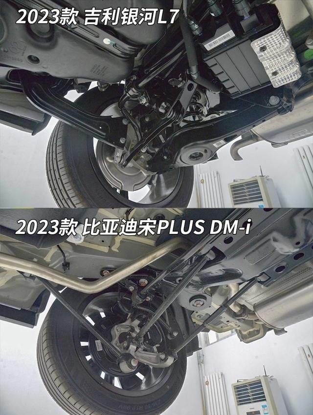

与此同时,虽然吉利银河L7和宋PLUS DM-i都采用前麦弗逊式独立悬架,且均属于双层冲压钢板全框式结构,不过前者的前悬下摆臂为双层冲压钢板,而后者则为单层冲压钢板。当然,两车差距最为明显的区域还是在于后悬架,其中吉利银河L7运用“三横一纵”四连杆结构,其连接盘为铝合金材质,后悬下摆臂则使用粗壮的冲压钢板。反观宋PLUS DM-i却只提供了三根柱状悬架,谁的用料更有诚意,一目了然。

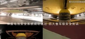

随着新能源产品的热度不断走高,有关于电池安全的讨论一直没有停止过,在本次比拼中,我们也针对两车的电池组进行了拆解分析,也让我们首次见到了吉利神盾电池安全系统的全貌。

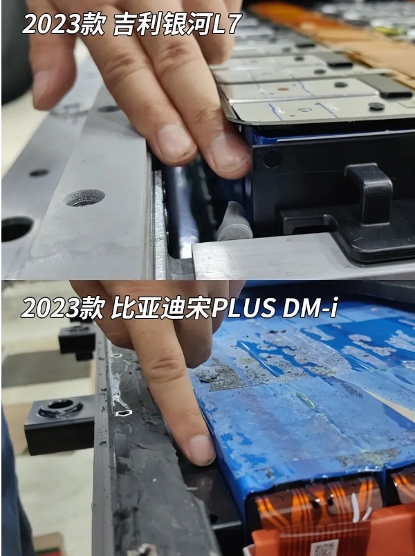

在电池组安全结构方面,吉利银河L7采用的铝合金外壳,内部配有十字加强梁,将电池包内分为四个区域,再加上外壳前后两端的横梁,在发生碰撞时可以保护电芯不受挤压。宋PLUS DM-i的电池外壳为钢板焊接,由于电池包重量较大,内部也被15个刀片电池组填满,因此没有空间设置加强梁。此外,吉利银河L7和宋PLUS DM-i电池组的电芯与外壳之间分别留有两指和一指的宽度,在发生碰撞时前者的缓冲区明显更加宽裕,电芯更不容易受挤压。

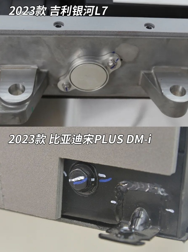

而且,吉利银河L7的电池组外壳设置有泄压防爆阀,当电池组内部出现热失控时,会产生大量气体,这时泄压阀便会自动爆开以卸掉电池组内部的压力,避免发生爆炸等情况。而宋PLUS DM-i却只提供一个恒压口,没有类似的泄压阀装置。

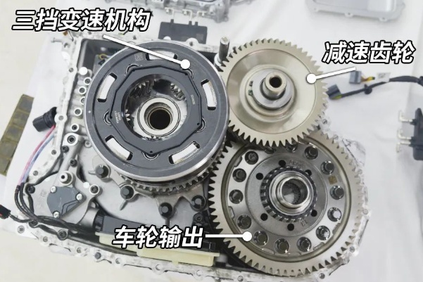

在传动系统方面,吉利银河L7和宋PLUS DM-i分别采用3挡DHT变速箱和E-CVT无级变速箱。作为更精密的变速机构,吉利银河L7的3挡DHT变速箱内部嵌套有两套行星齿轮组,通过对于齿轮架,太阳盘以及行星轮的锁定完成三挡变速,这种结构经常应用于AT变速箱,因此其平顺性,耐久性以及稳定性表现都足够优异。发动机可以在任意时刻介入进行动力输出,同时也可使电动机和发动机始终保持在效能最佳区间工作。

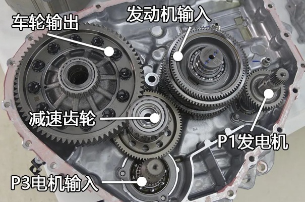

宋PLUS DM-i所应用的是单挡减速结构,P3电机直接与减速齿轮连接,通过车轮差速器输出动力,这是典型的电机驱动车辆的纯电模式。然而由于没有挡位,因此在时速超过70千米/时后,这套系统只能靠发动机转速来提速,这显然会超过发动机的经济耗油区间,因此其经济性以及噪音抑制表现并不友好。
