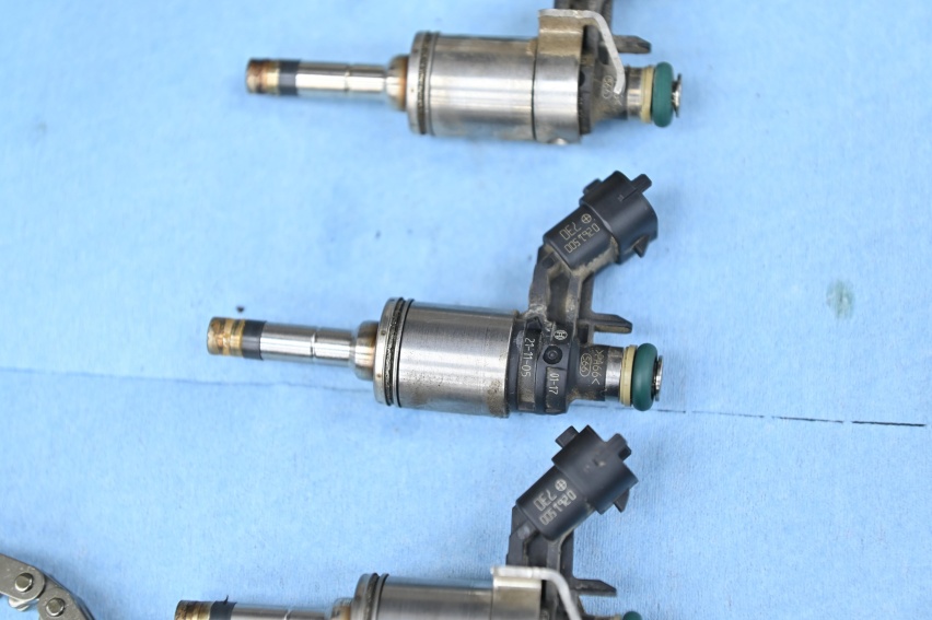

此外,高温高压环境下,容易产生积碳现象的发动机喷油嘴,在行驶超过十万公里后也没有严重的积碳情况。而且发动机的活塞环还能正常工作,可以保证发动机充分燃烧,不影响性能的发挥。
