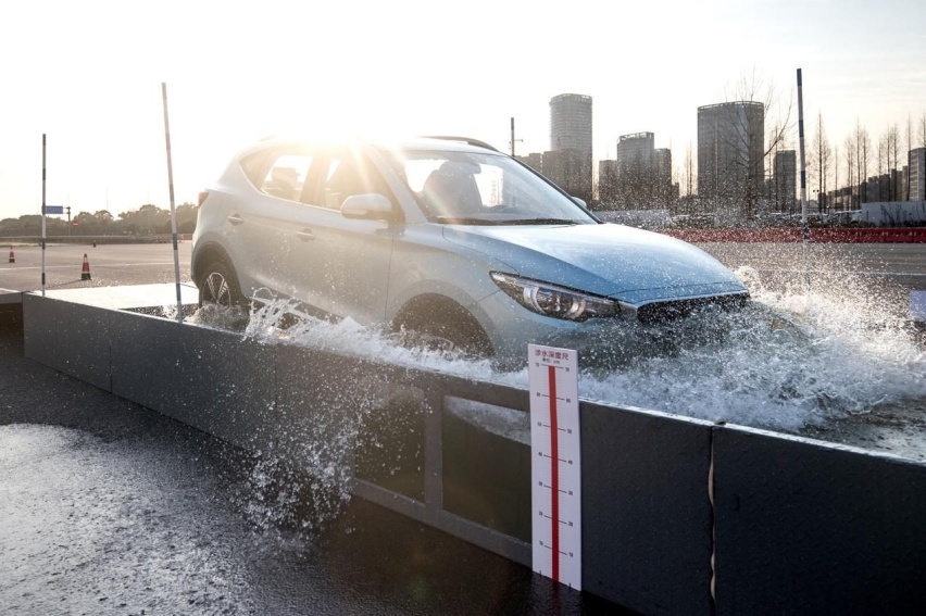

需要注意的是,燃油车怕水并不代表其完全没有涉水能力,否则一到下雨天碰上路面积水就不能开车,那谁还买车呢?只不过,燃油车的涉水能力很有限,而根据车型的不同,其涉水深度和标准也有所差别,例如轿车的涉水深度一般为20-30厘米,SUV为30-60厘米,硬派越野车可以达到70-100厘米。

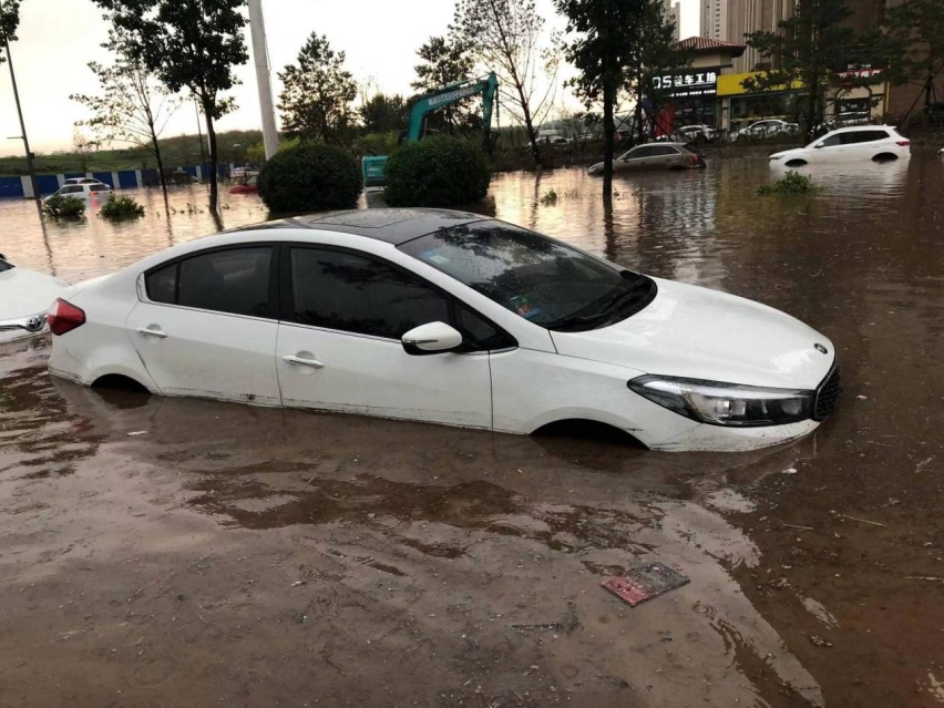

怕水最主要的原因在于发动机。由于内燃机在工作时需要空气的参与,所以燃油车都会设置进气口,不同车型的涉水深度不同也是因为进气口的位置不一样,当涉水深度过高时,水就会通过进气口进入发动机,而没有空气的介入,汽油无法燃烧就会导致车辆熄火。
此时如果再次启动车辆,水进入缸内由于无法压缩,可能导致连杆变形摩擦缸体出现“爆缸”,这会对发动机缸体造成不可逆的伤害,后果就是大修或者报废,这种情况很多保险公司会拒绝赔偿。
换句话说,其实只要水面高度不超过发动机进气口高度就不会有太大问题。所以很多老司机也会以轮胎为参照,当涉水深度到达轮胎一半的位置时就需要注意了,即便是水位没有到达进气口,但行驶过程中产生的浪花也可能让水进入发动机。当然,发动机进水只是其中的一个方面,车辆的蓄电池、变速箱也可能因此出现问题。

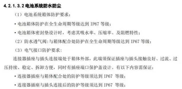

相信很多车主在购买新能源汽车时,都听到过厂商宣传自己产品的密封性能达到了“IP67级”,甚至更高,不过这里主要指的是三电系统的密封性。

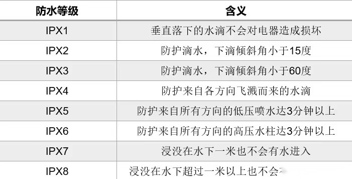

而“IP67级”其实是国际电工委员会制定的电气设备防护等级,其中“6”指的是防尘等级,分为0到6一共七个等级,最高等级为6,可完全防止灰尘侵入;而后一个指的则是防水等级,分为0-8一共九个等级,最高等级为8,即设备沉没在指定水压的状况下,能确保不因进水而造成损坏。

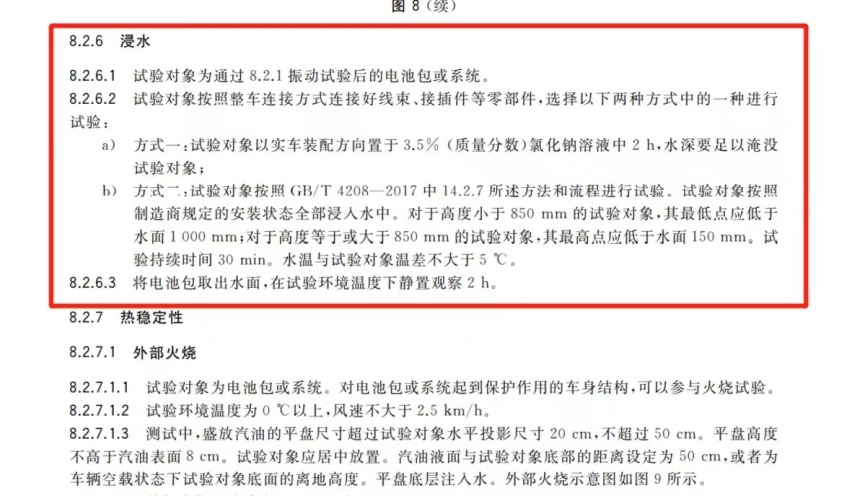

以电池为例,根据《电动汽车安全要求》、《电动汽车用动力蓄电池安全要求》中的相关规定,电动汽车的电池系统防水等级要达到IP67级,即便是在1米的深水中连续侵泡30分钟,电池包依旧不会出现进水、短路等安全隐患。

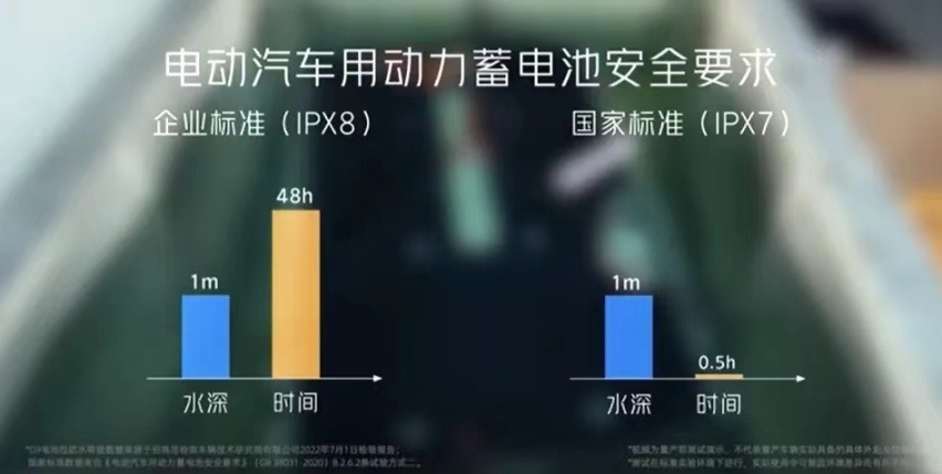

同时,国标中针对动力电池的安全性还提到:汽车动力电池需在3.5%的氯化钠溶液中侵泡两个小时,并且能够正常工作,确保不出现起火、爆炸等现象,而部分厂家为了进一步提升产品的竞争力,甚至会做到“IP68级”,这也是目前的最高等级。
据了解,宁德时代在测试动力电池时,符合IP67标准的电池会在1米水深浸泡12小时,符合IP68标准的电池会浸泡24小时;此前长安UNI-K智电iDD在水淹没到轮胎2/3、浸泡时间长达30分钟的情况下,仍然能正常运转,所以电动汽车面对短时间的涉水情况压力并不大。

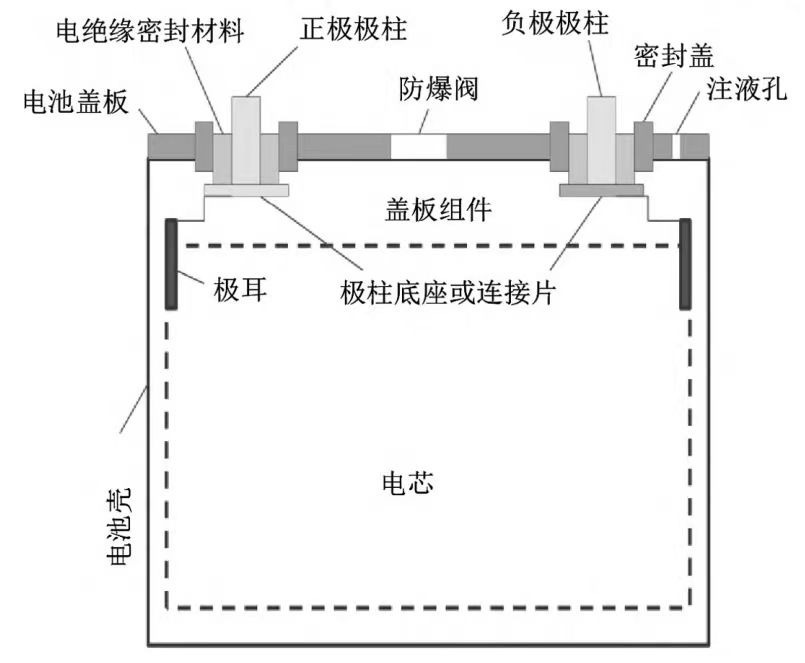

另一方面则对电池PACK工艺提出很高的要求,例如动力电池的正、负极柱的密封性不仅决定着电池的性能,还会影响其安全性。关于电池包的构造这里就不再赘述了,简单来说就是大模组(外壳、盖板)套小模组(电芯等),而电池的正、负极柱其实就是成品电池包对外部导通电路的正负极。
一般电池盖板组件通过激光焊连接到电池壳体上,其气密性容易得到保证,但电极极柱与电池盖板上通孔内壁之间的电绝缘密封材料是薄弱环节。目前常用的技术包括塑料封接、玻璃封接以及陶瓷金属化封接,其中陶瓷金属化封接陶瓷逐渐普及开来,如比亚迪的“刀片电池”正是用的这项技术。

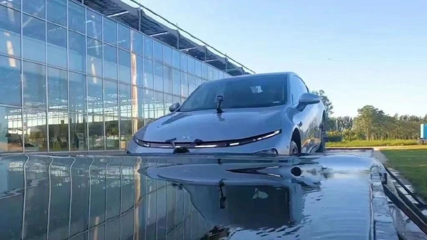

相信仰望U8浮在水面上行驶的画面大家都看过,但事实上官方对于浮水模式的定义也只是个“被动技能”,只能在紧急情况下用于脱险,而不能真的当船开。普通电动汽车虽然涉水能力比燃油车强,但同样不宜长时间在水中浸泡,而且也有最大涉水深度,作为参考,蔚来ES8的最大涉水深度为450mm。
