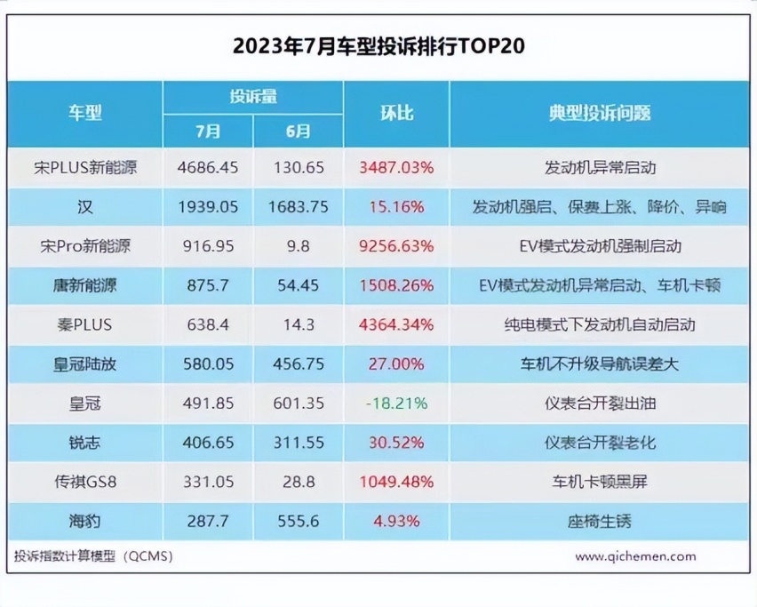

近日,汽车门网发布了2023年7月汽车质量投诉指数,其中宋PLUS新能源、汉、宋Pro新能源、唐新能源、秦PLUS这五款车型赫然在列,被投诉的共同点都是发动机在纯电模式下会自行启动,也就是说问题主要出在比亚迪的插电混动车型上。

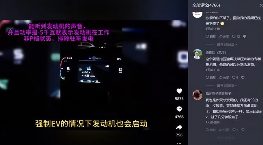

近期,有多位车主发帖称,比亚迪的插电混动车型即使在EV模式(纯电模式)下发动机也会自行启动,一个月时间里偷偷启动了8次发动机。
插电混动车型的发动机自启不仅仅只是浪费汽油这么简单,发动机频繁启动还将导致车辆按照恶劣工况进行保养,每3000公里就需要更换一次机油,用车成本还会进一步增加。
有车主总结出了比亚迪插电混动车型在EV模式下发动机自行启动的规律:
EV模式下,只要加了油肯定就会启动发动机,充电功率为5kW;
在EV模式下跑200-300km后,就会启动发动机,由于南方气温较高,这个周期还会有所缩短;
即便电量还有98%,发动机也会启动,充电功率仅2kW。

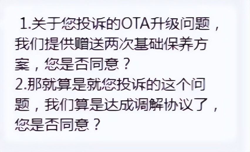

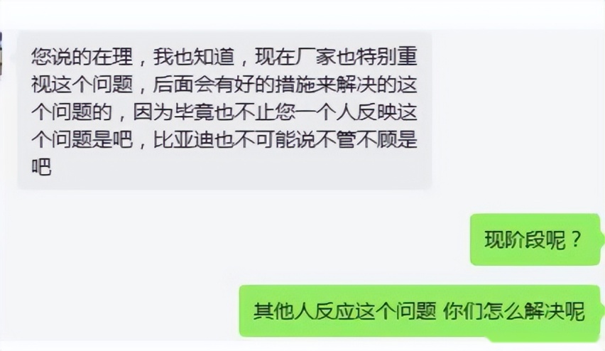

如果此时正好有比亚迪插电混动车型的车主看到这篇文章并且也已经发现了自己的车出现了此类问题,请立刻联系经销商,目前已经有车主在投诉后得到了回复,并且获得两次基础保养的解决方案,虽然没有解决根本问题,但是对于车主们来说也算是一种补偿。
但是如果非要让比亚迪彻底解决问题,恐怕比亚迪现在也已经处于两难境地,所以目前大家尽量多的要到补偿就好,无论比亚迪日后能不能解决发动机自启的问题,车主现在也应该争取自己的利益,相信比亚迪可以尽快妥善处理此次事件。
