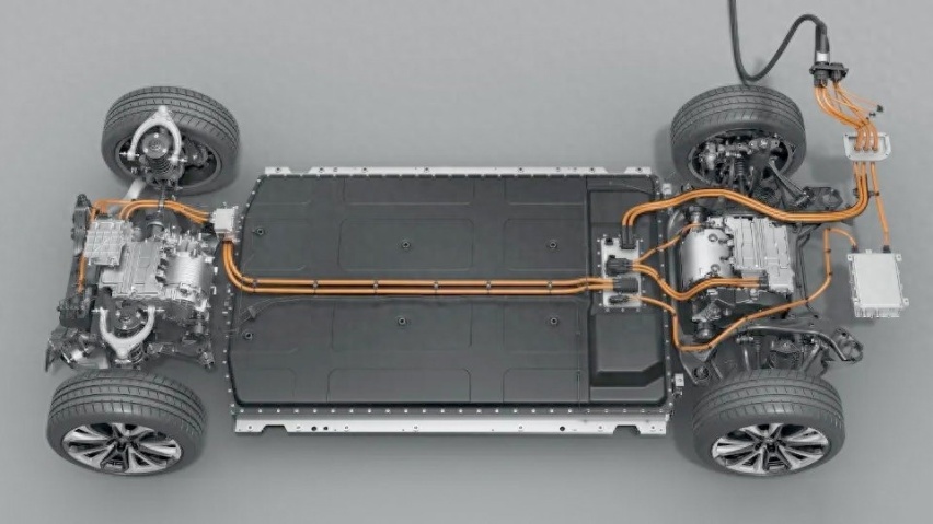

现在,800V系统架构方案,大致有三种,整车使用全部800V高压架构、部分800V高压架构以及400V零部件(保时捷Taycan是典型),还有用800V高压架构串联400V电池的中压架构(支持最大功率不足800V)。而800V架构的技术优势,能够提高充电功率,从而使电动车获得良好的补能效果;还有助于实现整车降重和降本,提升工况效率与动力性能。
智己LS6现在公布的方案,是全域800V架构+SiC碳化硅,最大工作电压875V,充电15分钟能获得500+km的续航表现。通过这些信息,可以推测出,这套800V电气架构的纯度很高,没有串联400V的零部件;而且它的工况效率属于高级别,毕竟SiC碳化硅上车了,这个零部件是保持高效率、高动力性能的前提。

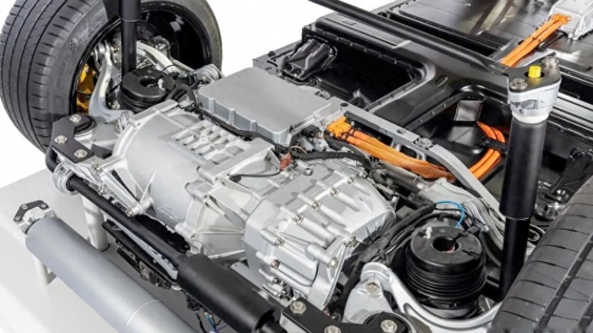

800V高压平台碳化硅功率半导体制备工艺、成本、高压绝缘以及轴电流腐蚀等技术方面存在诸多挑战。但现在这些难题,随着产业规模化成熟应用之后,已经进行了一定的降本。相比之前的400V平台,现在800V电压平台进行了全面升级,整车的电子应用部件和绝缘系统对电池包、电机、电控、电源、空调压缩机等都肯定会带来成本的增加;拿单电机举例,150kW左右的输出功率,成本增加2000元左右。

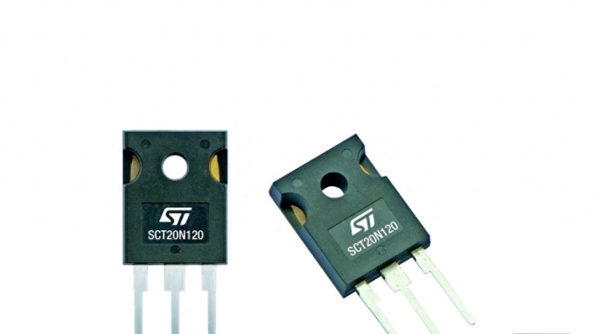

以上的高压零部件,不是难题,难的是SiC。
要知道如果一套800V架构没有SiC,就像只给你开通了一部分800V架构的功能,允许你快速的充电、允许你不错的加速性能;但是你整车的效率不会来到很高的水平,间接影响你的续航里程。
而SiC的制备工艺很难,也是800V架构贵的原因。从400V到800V,零部件需要的是更好的耐用性、绝缘性等,制作工艺相对说难度很低;而到了SiC这,需要在晶圆层面、封装层面的生产工艺上都有提升。但,现在SiC模块的生产规格已经从6英寸准备切换到8英寸,而底衬尺寸的扩大,也是SiC成本下降的最大原因。但是这里面还有一个问题,良品率的提升,现在的可能是50、60%左右。

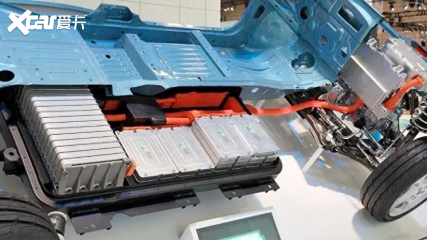

800V的降本,一个比较好理解的概念,是同等功率情况下,可以降低电流。而电流的降低,能让整个配电系统及高压线束系统都可以降低成本。配电系统、高压线束系统得到成本优化,电池系统、电驱系统、高压热管理系统需要性能上的加强。而大致的成本优化是在10%以内的范围。而针对电池上的性能提升,也仅仅是需要在绝缘上做到更高的级别就行,这对于现在的电池制造商来说并非难事。
结合智己LS7的电池、电机方案,最低入门的需求是77kWh+后置单电机。那么推测一下智己LS6的入门方案,应该是类似的配置,在性能和续航方面找平衡,但应该用的还是400V平台架构,主打一个低价格;而申报信息中的BEV3和BEV4两款车,应该都会用上90kWh的电池包(两款400V的车,卖进25万元内都有可能)。

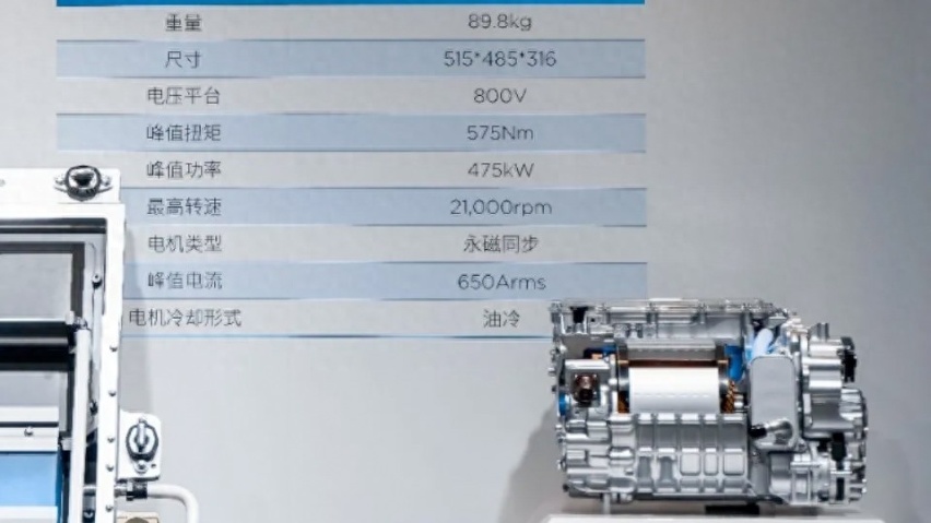

而800V架构的车型组合,是100kWh电池包+前后双电机组合,区别就在电机方案上。800V架构入门版,前电机最大功率170kW、后电机最大功率304kW;高配版,前电机最大功率200kW、后电机最大功率304kW。如果使用上100kWh的三元锂电池包,那电池包的成本价格(按7月7日价格计算,0.9元每wh)将会是10万元左右的成本价。
最后,800V的两台车,用的都是高集成的SiC电机,只不过在最大功率上做了限制以示区别。这台电机的技术,包括定转子双油冷、陶瓷轴承、碳纤维包覆转子以及SiC模块。前电机+后电机再加上电池包以及BMS管理等零部件的成本价格,有自研优势前提下,应该会压到18-20万以内(除了前电机,基本都是自研产品)。
