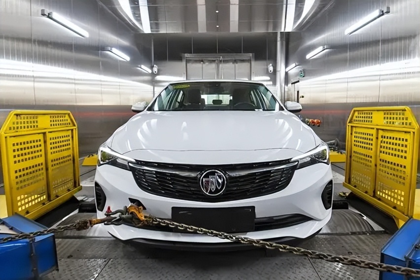

为了检验别克威朗Pro的耐久性表现,测试机构就从经销商处购买了一台别克威朗Pro乐享版,以新车姿态直接送到实验室进行十万公里不间断测试。不仅如此,在测试后,测试机构还对别克威朗Pro的核心动力系统部分进行了拆解。从测试的环节来看,其涉及到的板块是很多的,其中包括加速、零部件磨损、排放、油耗、制动以及最高车速挑战等。
我们先看和驾驶相关的加速和制动环节,这也是大家驾车过程中,经常会碰到的场景。参考测试机构给到的数据,别克威朗Pro的百公里加速时间不增反降,比新车状态还快了0.02秒,减幅范围在0.2%-3.2%之间,且最高车速也基本和新车持平,这意味着别克威朗Pro这台车越开越新,即便长时间、长距离驾驶,也不用担心性能衰减的问题。
我们再来看一下刹车距离,在刹车制动方面,无论冷启动还是多次衰减测试,别克威朗Pro刹停距离始终保持在40米内。即便在十万公里以后,别克威朗Pro的刹车距离也只增加了1.6%-4.3%,可以说,在实际驾驶的时候,别克威朗Pro不仅跑得快,还刹得住。经常开车的朋友就知道,刹车的好坏与否,对汽车安全性有着很大的影响,要知道,不少日系车和德系车在5万公里左右,就需要更换刹车片了,可见,别克威朗Pro的刹车实力也是遥遥领先。
其次是排放和油耗表现,基于表格我们可以看到,除氮氧化物和颗粒物(PM)略微增加外(增加不超过34%),别克威朗Pro的其他污染物排放量(THC 总碳氢、Co一氧化碳、和NMHC非甲烷碳氢)均下降,均低于国6b限值50%以上,对于老车年审过不了的朋友来说,这样的排放显然满足大家的需求。
在测试之后,发动机油耗方面成绩会发生什么样的变化。数据显示,车辆行驶里程10万公里后,别克威朗Pro整车油耗从新车状态的6.15L/100km降至了6.14L/100km,整体降低了0.01L/100km,对比同级思域的6.28L/100km更省。此外,相比对使用高标号汽油的德系家轿,别克威朗Pro只需要92号油,可以进一步减轻广大车主的用车、养车成本负担。
