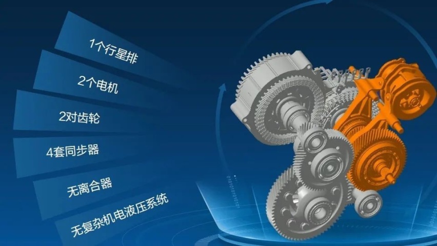

那么如何解决既要平顺又要性能的矛盾呢?风神工程师机智的想到将“功率分流”与“多挡串并联”进行融合。简单来说就是,通过ECVT变速箱配合其他机构,在低速状态下以功率分流式混动为主,中高速状态时则可以利用多挡DHT保持全速域下的高效工况,这样平顺性不仅能够得到保证,而且高速时也不用担心动力减弱的问题。
具体来看风神4挡混动的硬件构成:
一个行星排(里面含2AT,2个档位);两对齿轮构成高速档和低速档,形成4挡结构;两个电机,P1+P3;四套同步器,但是它没有离合器,也没有复杂的机电液压系统。简单的理解就是,类似于2挡DHT基础上+一个丰田THS的功率分流。
将两种混动系统融合在一起,带来的优势绝对是1+1大于2的。
前面我们讲到,丰田THS天生平顺,没有多档的换挡顿挫,但是高速乏力。而加上高速档,解决了动力和平顺的矛盾。其次,发动机通过4挡的绵密齿比的调速,能让发动机最大概率地在高效率区间,至少比宋Pro DM-i的单档DHT变速箱更高效些,因此在高速区间,油耗更经济。

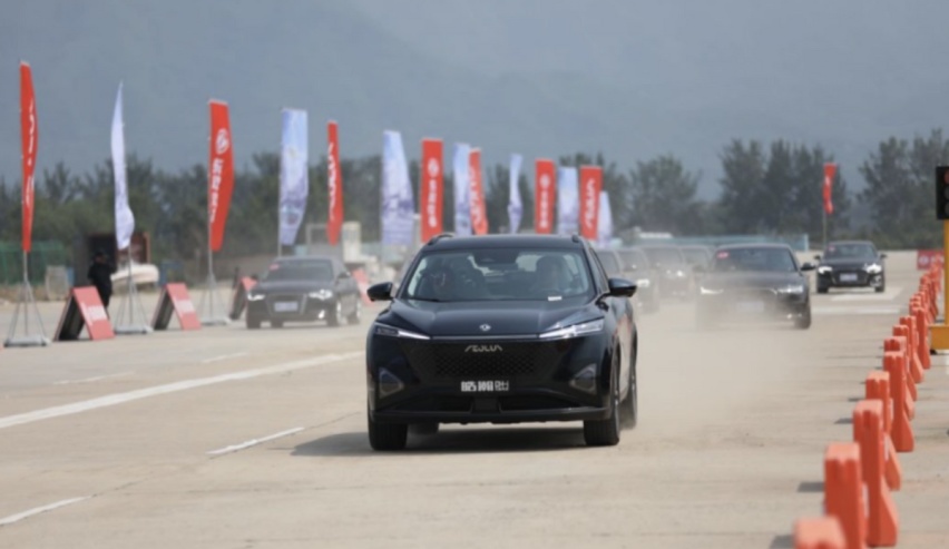

在日常城市通勤中,让很多上班族最头疼的问题就是等待红绿灯了,特别是在上下班高峰期,由于车流量太大,一旦碰到红灯就容易造成交通堵塞的难题,最后可能会导致上班迟到。面对这种情况,谁能快速通过红绿灯,谁就能缩短等待时间。所以,这就需要车辆不仅要有出色的动力性能,还要有足够优秀的操控性,能够在合理的限速范围内,实现超车并通过快速红绿灯。
面对这种常见的城市出行场景,通过“s型穿梭超车过红绿灯”这一测试项目来模拟。两车道内,前方会有三台龟速车辆,驾驶员需要快速超过第一台车,然后灵活快速的完成变道,超越第二台和第三台龟速车辆。这不仅考验车辆的动力,对操控也有较高要求。
而在动力上,皓瀚DH-i显然更胜一筹。该车匹配的全新一代马赫1.5T混动专用发动机,热效率达45.18%,是行业首款热效率认证突破45%的混动汽油机。其综合功率达到了215kW,综合扭矩达565N·m,0百加速仅需6秒。相较之下,比亚迪宋Pro DM-i系统综合功率为173kW,零百加速8.3秒,再加上操控及单挡变速箱响应不及时等硬伤,自然不能顺利通过测试。

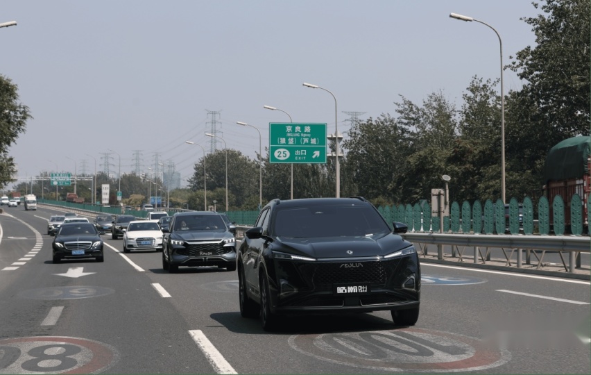

相较之下,皓瀚DH-i还同时拥有强悍的高速再加速能力,在4挡混动变速箱的加持下,让电驱并联的速域区间放大到时速110km以上,从而拥有更强的中后段加速能力,在超车过程中会更加从容。
其次,在“跟车不掉队防加塞”环节中,测试的是车辆的响应速度,面对临近车道欲超车的环境,皓瀚DH-i凭借着出色的四挡电混的优势,可以紧跟前方车辆防止加塞。更重要的是,马赫电混DH-i在享受四挡带来的动力与省油的同时,融合采用ECVT无级变速控制换挡过程,杜绝换挡动力中断和换挡顿挫,实现0感换挡,避免被加塞。

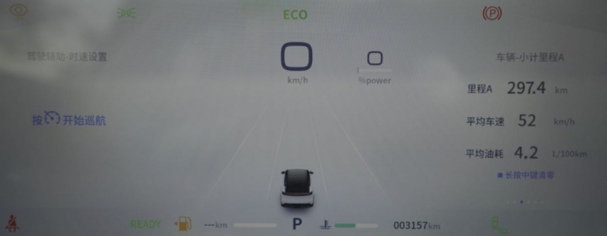

在油耗测试,将两款车的油耗全部清空,然后电量也全部放完,每车补给100元92号燃油,每辆车三个人负重,车辆空调23度、两级风,并且都开启ECO模式行驶。最终的实测结果是,皓瀚DH-i行驶297公里,综合油耗4.2L/100km,宋Pro DM-i行驶244公里,综合油耗4.6L/100km。由此可见,皓瀚DH-i的综合油耗低于比亚迪宋Pro DM-i。
皓瀚DH-i的超低油耗,主要归功于几大方面。一是其高效的混动专用发动机,目前自主品牌的混动专用发动机热效率基本都能达到40%以上,诸如比亚迪、吉利等品牌的混动发动机,它们的热效率都在43%左右,甚至超越丰田等混动专用发动机。而皓瀚DH-i最高热效率高达45.18%。更高的热效率,带来的结果具备更出色的油耗表现。
其次,拥有7大混联模式的i-Mode智能能量管理系统,包括驻车发电、纯电驱动、能量回收、串联驱动、4挡直驱、4挡并联,以及独有的双模功率分流模式,可以衍生出多达26种工作模式。第三,得益于自动适配最佳混联场景的i-Control智能控制系统,在不同的使用场景下,根据不同用户的驾驶习惯适配最优方案,哪怕堵车期间走走停停,也可以持续保持超平顺和低油耗的用车体验。

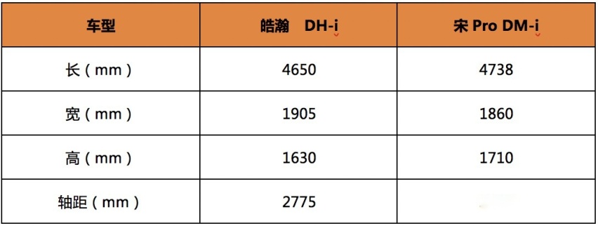

在最影响乘坐空间的车身尺寸上,皓瀚DH-i车长4650mm,宽1905mm,轴距2775mm属于紧凑型SUV中的“加大号”。对比宋Pro DM-i 在轴距方面更是多出了63mm。而更大的尺寸,也能为用户带来更加宽敞的乘坐空间体验。

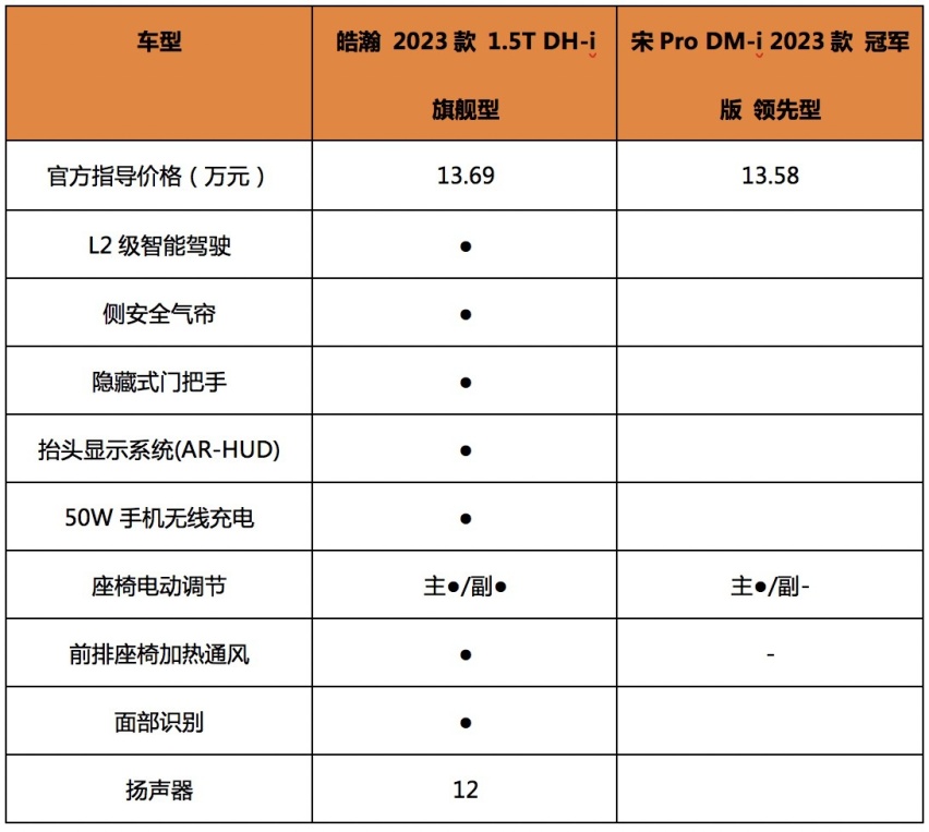

另外,别看皓瀚DH-i价格低,但是在配置上更是做到了面面俱到。我们对比皓瀚DH-i和宋Pro DM-i 两款价位几乎相等的车型,可以看到在智能配置上,皓瀚DH-i多出了L2+级智能驾驶辅助系统,拥有包括AEB自动紧急制动、ACC S&G全速域自适应巡航系统等18项智能安全辅助功能,能够提供更科学智能的驾驶辅助,提升城市出行更加安全和便捷的出行体验。
而且,皓瀚DH-i还搭载了同价位罕见的增强现实抬头显示AR-HUD功能,具备丰富的色彩和交互信息,能够实现多场景下的科技驾驶体验,同时能够帮助驾驶员在不低头的情况下读取行车状态/导航信息等,避免因视线偏离导致的安全事故。
而除了丰富的智能安全配置,皓瀚DH-i在舒适性和便捷性配置上也更有优势。比如前排座椅加热、通风、手机无线充电,12扬声器等等,都是宋Pro DM-i 所没有的。
