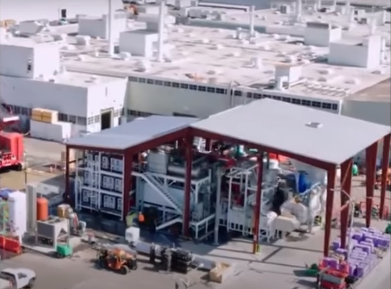

根据报道,特斯拉采用的是通过3D打印以工业型砂来铸模的方式,这位工程师解释称,3D打印主要的优势就在于不需要开模具,通过数模直接打印出砂芯的轮廓,然后反向浇铸,来确认设计方案是否满足量产需求。而这个过程一般只在开发阶段,一旦数模确认,后期还是需要开金属模具进行一体压铸,这样效率更高,成本更低。
根据路透社的报道,即便需要经过多次调整,砂型铸造的设计验证过程也是成本最低的,仅为金属模具的3%。同时,使用砂型铸造的设计验证周期仅需两到三个月,而金属模具原型则需要六个月到一年。

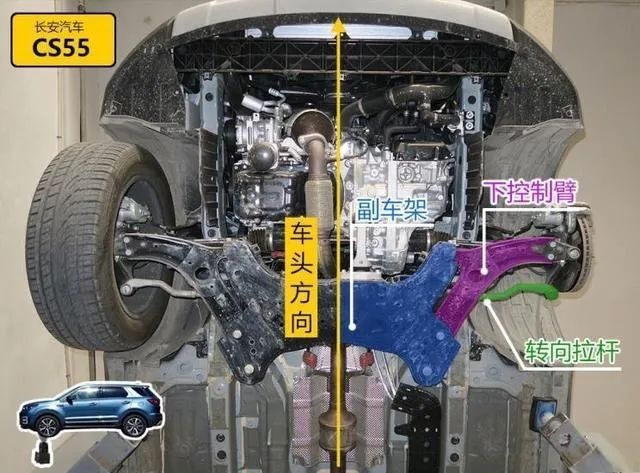

副车架可被视为是前后车桥的骨架,是前后车桥的组成部分,用于支承前后车桥、悬挂的支架,使车桥、悬挂通过它再与“正车架”相连,习惯上称为“副架”。副架的作用是阻隔振动和噪声,减少其直接进入车厢。
通常副车架都被设计为空心,以减轻重量并提高耐撞性。目前,副车架是通过将多个部件冲压和焊接在一起制成的,可在中间留出空隙。
而采用一体式压铸后,特斯拉计划将实心的砂芯放置在整个模具内,等铸造完成后再去掉砂芯以实现空心设计。

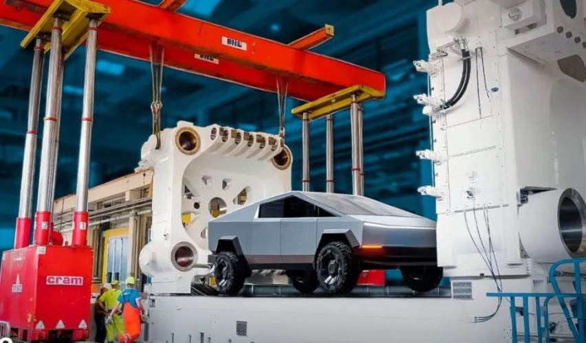

但要实现压铸如此大型的车身部件,特斯拉还需要更大的压铸机。目前特斯拉用于Model Y车身件的一体压铸机是锁模力为6000吨级别的压铸机。而其拥有的锁模力最大的机器是专为生产Cybertruck打造的9000吨级别压铸机,来自长期为特斯拉供货的IDRA集团。
IDRA作为意大利老牌高压压铸设备企业,于2008年被力劲集团收购。2022年9月,力劲集团与鸿图科技共同发布了12000吨压铸机,据称是目前市场上锁模力最大的压铸机。
而要实现整个车身底部一体式压铸,据测算,需要锁模力达16000吨的机器。
这将进一步拉高成本,同时,由于体型巨大,可能需要更大的厂房。

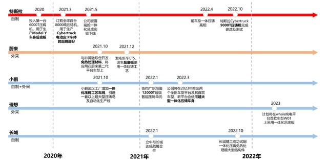

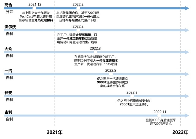

自从特斯拉率先将一体压铸技术用于车身结构件后,已有多家车企跟随采用了这种技术。据不完全统计,包括蔚来、高合、小鹏、沃尔沃等车企均在研发一体式压铸技术。
图片来源:民生证券研究院。

而国内的极氪则表示使用了7200吨位的压铸机,是国内量产最大吨位。极氪009也因此成为首搭全球量产最大一体式压铸后端铝车身的车型。
不过,在特斯拉使用其最新的9000吨位压铸机生产Cybertruck铸件后,此项排名又将发生转变。而特斯拉的此次技术突破如果成真,可以说,整个造车工艺又将迎来一次大的变革。
