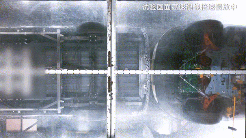

此次三车高速连续追尾碰撞试验,主要模拟日常用车场景中下雨湿滑的高速路上,在突然团雾、路面湿滑、前方视野受阻的条件下最容易发生的连环追尾事故。
吉利银河L6发现前方车辆停止后,进行紧急制动,速度降低至40km/h速度撞上前车(较大的厢式车);发生碰撞后,吉利银河L6后方车辆因反应不及时,以100km/h速度追尾吉利银河L6。国家标准试验整车追尾碰撞时速是50km/h,此次100km/h高速追尾碰撞的能量是国标后碰试验的4.49倍,而目前行业最高追尾碰撞试验时速为80km/h。
两次碰撞都完成后,根据吉利银河L6的车体变形情况、气囊弹出状态、电池有没有受到冲击、电路油路是不是结构完整,等等多方面的指标,来判断吉利银河L6的试验结果。
通过测试试验可以发现,在碰撞后,吉利银河L6的车身结构及底盘结构完整、乘员舱完整,乘员生存空间充足,碰撞过程车门未打开,碰撞后车门自动解锁,门把手弹出,车门可顺利打开。
碰撞过程中气囊点爆,双闪启动,安全带预紧功能启动,安全带未发生割裂等失效现象,乘员得到有效保护。
整车的高压系统自动断电,Vb/V1/V2电压正常,绝缘阻值正常;电池包、ODP、高压负载等无挤压破损,高压电池整体完好,安装固定螺栓无失效,静置24小时后无起火、无爆炸,电解液无泄漏等现象发生。
而油箱、油管、燃油系统结构依然完整,静置24小时后无燃油泄露现象发生,碰撞过程中车载紧急呼叫系统启动,自动拨打,有人工客服接入。
碰撞后在车辆静置状态下,将车辆动力电池拆下,随后安装到正常吉利银河L6车辆,车辆依然可以正常上电和行驶。

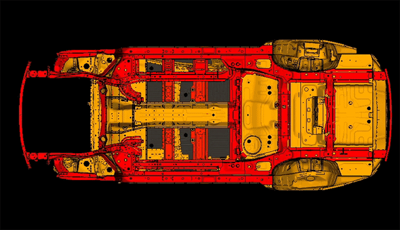

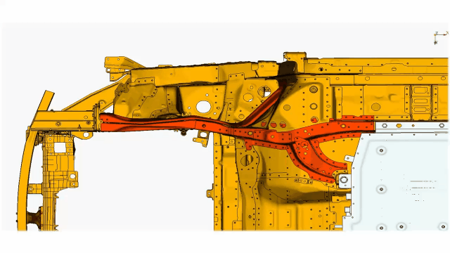

吉利银河L6采用高强度笼式车身结构,整车的高强度钢比例达到72%,热成型钢比例占17%,以及252mm超长吸能盒,配合稳定的轴向压溃变形模式设计,碰撞吸能比率比一般设计多了近70%,当意外遭遇到正面碰撞安全事故的时候,能够尽可能减少周围零部件的损失。

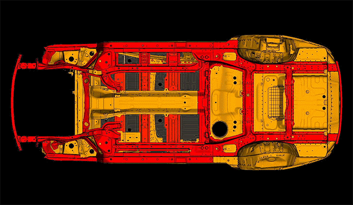

吉利银河L6使用一体式门环设计,采用整体式热冲压方案,厚度达1.4mm、强度达1500MPa的热成型钢板,高温加热后一次成型,整车扭转刚度达到29100Nm。并拥有独特四纵四横专利结构,首创双层钢板框架结构(1.8mm厚),让电池和车身融合成“侧碰柱四条传力路径”。电池包通过4根高强度螺栓与底盘横梁直接连接,将电池包牢牢固定在底盘上。在电池包周围形成全方位超刚强度防护。
在尾部也采用了980DP高强钢,以及160mm超长吸能盒,并将后部油箱布置在常规交通事故中不易被撞击的位置。纵梁设计采用TWB技术,使用不同料厚的高强度刚的组合,形成变形区,过渡区和刚性支撑区;此外还使用了防二次碰撞制动功能,保护乘员安全。
