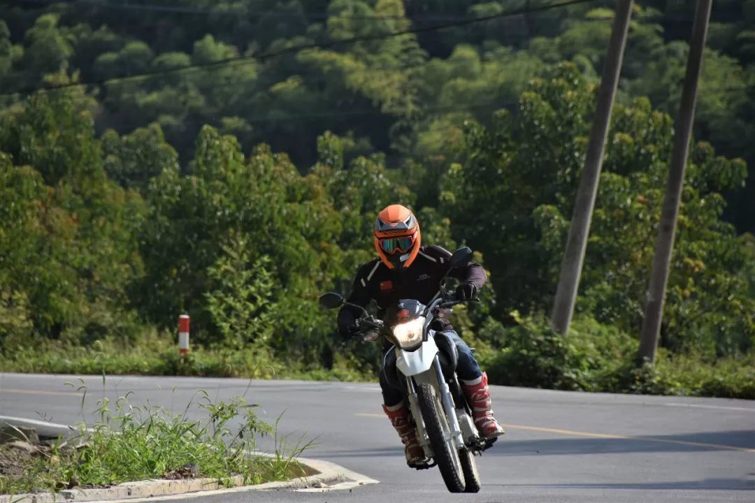

NK150可以压弯吗?
压弯这个词似乎只跟跑车或者运动街车有关系,跟NK150这样的林道车好像八竿子打不着,加上又是全地形胎的配置,后轮也只有110的宽度,你很难把压弯和NK150联系在一起。
但实际上,NK150在弯道里的表现会超过很多入门级的街车,别看离地间隙244mm,远高于一般街车的180mm,NK150也是能磨脚踏的。它在弯道里的极限甚至是高于很多街车的。
尤其是在婺源、皖南那种路窄弯道急的山路上,NK150极限大、转向快、车轻、低扭足的优势可以淋漓尽致的发挥出来。如果是有些越野技术的基础,NK150还能有更多的容错空间,即便有时候进弯快了、线路走大了,都比街车更容易救回来。
那种骑行的感觉,跟SUPERMOTO非常相似,如果给NK150换一组轮组,用上抓地力更好的热熔或者半热熔公路胎,我觉得NK150是可以在这种又窄又急的山路上飞起来的。

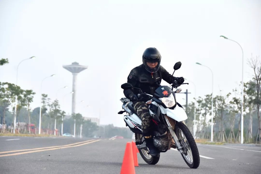

前两天用NK150去做金卡纳的练习,其实用NK150绕桩我是有阴影的,去年摩博会骑NK150的时候就摔了,因为当时对这个车的舵角不熟悉,没料到角度可以打这么大,然后油门没有配合好就倒车了。经过这一段时间的熟悉,慢慢也摸到了用NK150绕桩的门道。NK150的舵角大、倾角大,转向半径很小,尤其在做定圆的时候,很有优势。我是没有想到NK150在金卡纳上还有如此的表现,这算是个意外发现。在《豪爵NK150用车报告(3):这车有哪些玩法?》,我也会把NK150玩金卡纳作为一部分。
