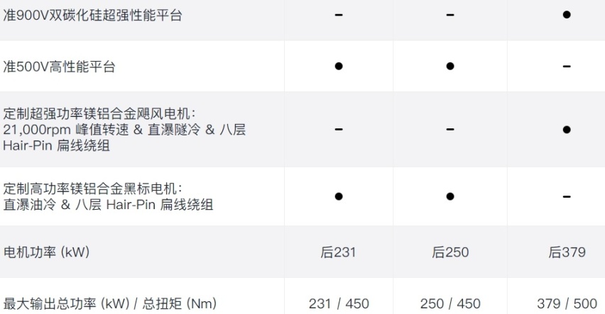

自LS6在成都车展亮相以来,这车款的加速能力和极速性能就备受关注。而在大家最关心的动力部分,LS6提供了单电机后驱和双电机四驱两个版本。其中,单电机后驱版拥有400V和800V两个平台,400V平台提供314、340马力两种动力,0-100km/h加速均为5.9s,最高车速200km/h;800V平台拥有515马力,破百时间5.5s,最高车速220km/h。
至于性能最炸裂的800V双电机四驱版,则拥有787马力、800N·m的动力,0-100km/h加速3.48s,极速252km/h。

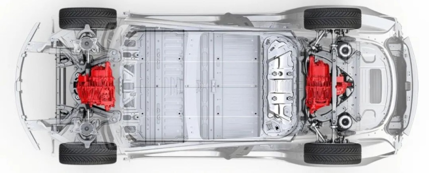

跟Model Y、ES6等采用前感应电机、后永磁电机搭配方式不同的是,智己LS6的双电机四驱版前后均为永磁电机。熟悉电动车的朋友或许知道,永磁电机的综合效率高于感应电机,也就是更加省电。但永磁电机也有缺点,那就是不参与驱动时,自身的运转阻力较大,感应电机则没有这个问题。
要知道,一般在动力需求较小时,四驱电动车都会切换成后轮驱动,也就是两驱模式。如果在前桥采用空转阻力大的永磁电机,那就会增加行驶阻力。LS6的解决方案是给前桥增加一个离合器,在两驱模式下断开前永磁电机,这样就能兼顾能耗和动力。

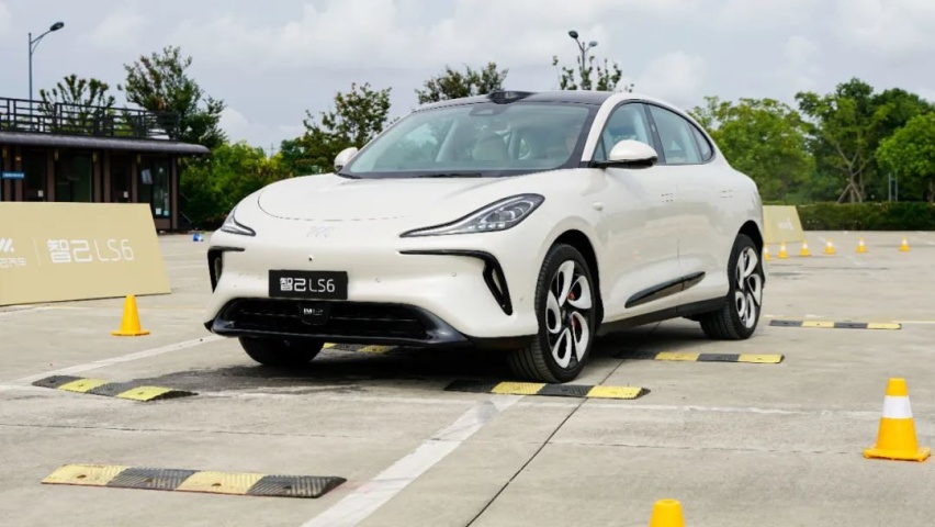

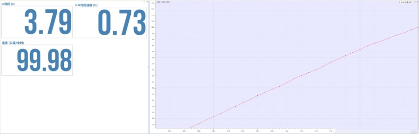

接下来咱们看看LS6的实际性能表现。在水泥路面、前轮胎压3.0、后2.8bar、以及车上乘坐两名成年人的情况下,LS6的实测0-100km/h加速时间为3.79s,平均加速度为0.73g。说实话,这样的加速能力已经不仅仅是够用了,而是非常夸张。
实测成绩虽然跟官方的3.48s略有差距,但水泥路面的抓地力本身就略低于沥青路面,再加上较高的胎压以及车上两名成年人对加速性能造成的负面影响,这种差距可以接受,在理想条件下跑出官方的3.48s应该不是什么难事。
刹车性能方面,我们实测100km/h刹停距离为35.05米,平均减速度为-1.12g,同样步入了高性能SUV的范畴。
从绝对性能来看,智己LS6双电机四驱版无论是加速还是刹车,表现都十分出色,完全不输特斯拉Model Y高性能版本。

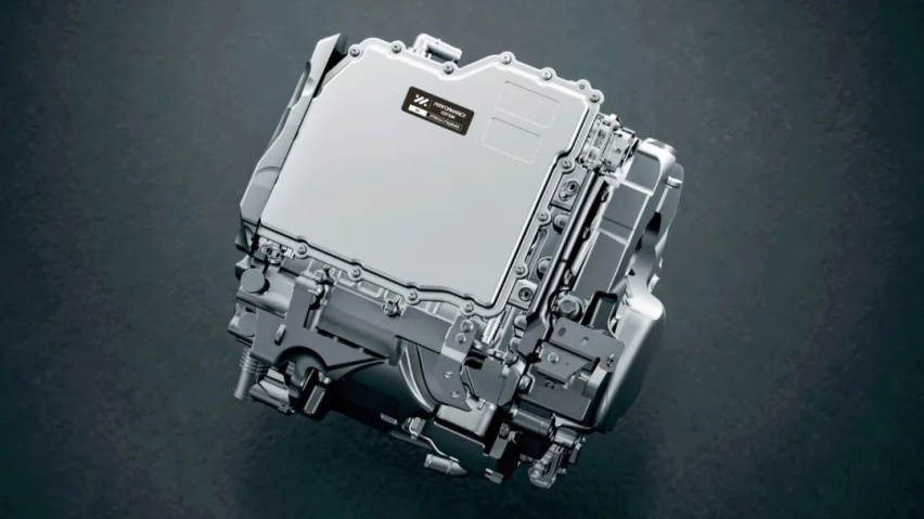

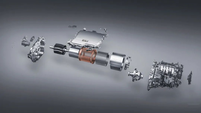

在电动车上,评价电驱系统技术先进的指标叫做“功率密度”,也就是电驱系统每公斤重量能够产生多大的功率。而在电驱系统设计中,提高功率密度最好的办法就是增加电机的转速。
目前主流电动车的电机最高转速在16000rpm左右,只有极少数车型的电机转速能够接近或者超过20000rpm。比如海外的Lucid Air车型电机最高转速做到了19500rpm,特斯拉Model S Plaid电机转速达到了20000rpm。
国产品牌方面,仰望U8把电机转速做到了20500rpm,极氪001 FR电机转速更是达到了20620rpm。如今,智己LS6的800V版本又把国产电机最高转速卷到了21000rpm。
得益于电机转速的增加,LS6的800V版本驱动系统功率密度提升至了4.41kW/kg。要知道,目前主流电动车的驱动系统功率密度大概在3kW/kg。也就是说,LS6的驱动系统不仅功率大,而且重量轻、体积小。
智己LS6:我只是想卷死各位!
 非LS6电机 仅示意
在电机稳定性方面,LS6的电机轴承采用了中空设计,也就是冷却油液直接进入轴承内部带走转子热量,这点和之前奥迪e-tron的电机散热设计思路类似。随着电机散热能力的增强,LS6即便连续10次以上加速都不会出现电机过热的情况,性能更加稳定。
值得一提的是,LS6上的这台转速21000rpm的永磁同步电机并非外购,而是由上汽集团旗下的上汽捷能公司研发。一提到上汽捷能,大家肯定很陌生,但要是说中国第一个量产的串并联结构混动系统--EDU,也是上汽捷能研发的,那就要给他个respect了!

于是大家就把目光转移到了电压上,随着电压的增加,电动车的充电速度和电机功率更大,同时还能降低电损,所以高压平台成为了电动车的发展趋势。不过按照行业的定义,一般额定电压在550V-930V之间的车型都可以叫800V平台。也就是说,800V平台是一个范围,而不是固定的数值。
跟一般的800V车型不同的是,LS6的800V平台额定电压为750.7V,最高工作电压可达875V。而小鹏G9这类800V平台车型,额定电压其实只有617V,最高电压不过700V,至于售价更低的小鹏G6,电压还要低一些。
在目前量产电动车当中,电压比较接近LS6的是保时捷Taycan,它的Turbo版额定电压为723V,最高电压为854V。不过,大家都知道,Taycan的起售价高达89.8万,而采用800V平台的LS6顶配车型售价不到30万,性价比不用多言。
由于LS6采用了800V平台,所以电控系统中的功率器件也换成了耐高压、效率高的SiC碳化硅。其中,双电机四驱版的前桥SiC碳化硅来自英飞凌,后桥则来自丹佛斯,均为国际一线供应商。
至于价格更低的400V平台,功率器件则换成了主流的IGBT。虽然400V平台放到今天来看已经不算先进了,但是要知道目前国内销量最高的Model Y就是400V平台,而且它的最高工作电压只有400V,而LS6的400V平台最高工作电压为458V。由此可见,LS6的400V平台目前还是有不错的竞争力。

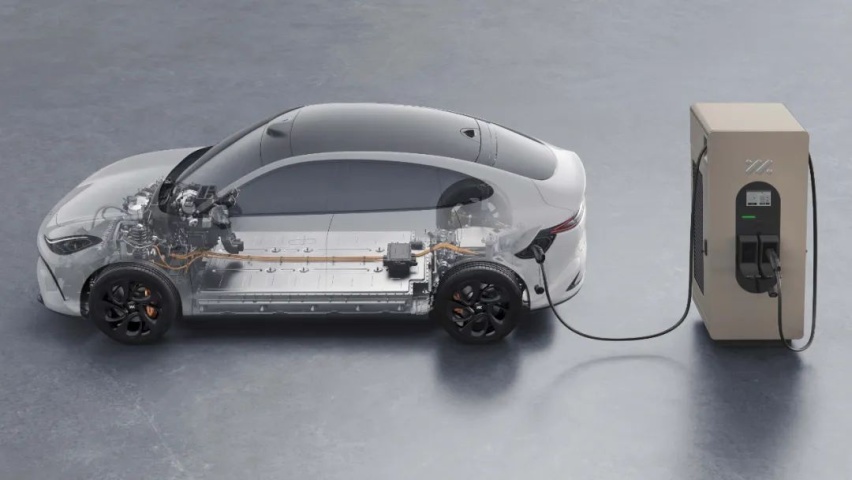

续航和充电方面,LS6的400V平台提供71、90kWh两种容量的523三元锂电池,对应的CLTC续航分别为560、680km。在直流快充模式下,400V平台最大充电功率为105kW。

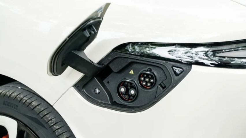

至于800V平台则全部采用100kWh的622三元锂电池,单电机后驱和双电机四驱版对应的CLTC续航分别为760、702km。在直流快充模式下,800V平台最大充电功率高达396kW,能够实现充电5分钟补能200km+的效果。另外,LS6还全系标配6.6kW对外放电功能,也就是说,在户外你可以用车载电源同时供应三个功率2kW的电磁炉。

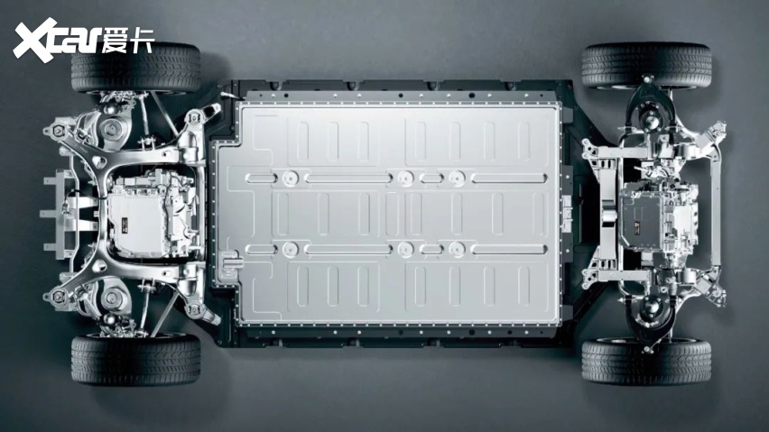

底盘方面,LS6跟自家的LS7都是采用前双叉臂、后五连杆悬架结构。只不过,LS6没有配备空气弹簧和可变阻尼减震器,这就非常考验工程师的调校水平了。至于底盘调校风格方面,LS6并未选择对标非常运动化的车型,而是参考了性能均衡的奥迪Q5L Sportback。

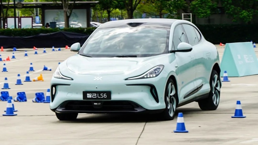

尽管LS6的方向盘比较轻,并且路感也不多,但是操控响应并不差。比如在蛇形绕桩或紧急变道时,LS6的转向不仅主观上没有任何迟滞,而且车头响应速度和车尾的跟随性都比较好,根本感觉不出它是一辆2.43吨重的车,用灵活的胖子来形容它毫不为过。至于底盘极限性能,据底盘调校工程师透露,LS6的工程车在麋鹿测试中,最高通过速度在79-80km/h之间,这个成绩对于它的尺寸和重量来说也是不错的。

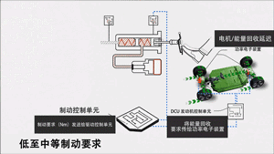

之所以LS6的刹车能兼顾舒适和性能,主要是因为它采用了马牌提供的线控制动。具体来说,LS6的刹车踏板与刹车分泵没有任何机械连接,所以踩下刹车踏板时,只是给踏板感觉模拟器发出了一个电信号,这时驱动电机通过回收制动能量,从而使车辆实现了减速,这就是电动车上常说的CRBS功能。不过,当你深踩刹车踏板时,线控制动的“压力形成单元”又会以极快的速度给卡钳施加巨大的制动力,所以线控制动比传统的机械制动拥有更短的刹车距离。

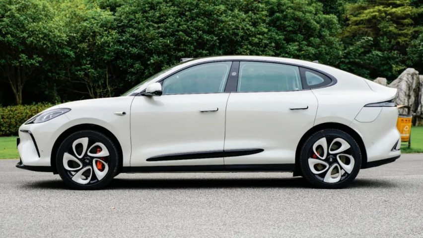

在外观设计上,LS6延续了LS7的轿跑SUV风格,整体造型比较圆润流畅,品牌辨识度相当高。至于到底好看与否,这就是见仁见智的事情了。不过,LS6的风阻系数表现不错,仅有0.237Cd,有利于提升续航能力。

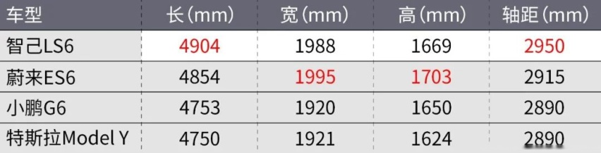

尺寸方面,定位于中大型SUV的LS6,车身长宽高分别为4904/1988/1669mm,轴距更是达到了2950mm,与同价位的小鹏G6、特斯拉Model Y相比,智己LS6明显大了一圈。甚至在车长和轴距方面,智己LS6要比售价更高的蔚来ES6还大一些。

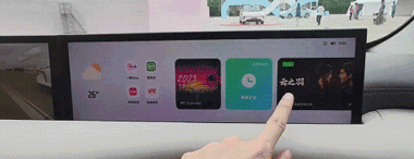

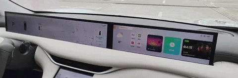

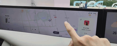

细节方面,在中控上方是由主/副两块屏幕组成的贯穿式屏幕,左边的26.3英寸主屏集成了液晶仪表盘和中控车机,右边是单独选装的15.5英寸副驾娱乐屏。值得一提的是,LS6的屏幕显示效果非常细腻,并且得益于IMOS 2.0车机系统的优化,以及高通8155芯片强大的性能,两块屏幕操作起来十分丝滑。
智己LS6:我只是想卷死各位!
另外,如果你觉得大屏幕碍眼的话,LS6的左右两块屏幕还支持单独升降,这个设计挺有意思的。
跟其它车型不同的是,LS6把所有的控制键、功能都集成在中央空调出风口下方的10.5英寸触屏中。由于这块屏幕位置贴近前排乘客,所以操作起来很轻松。另外,LS6的车机系统也支持四音区语音识别,实际体验起来,语音识别成功率和反应速度都不错,在驾驶时完全可以通过语音来控制车机。

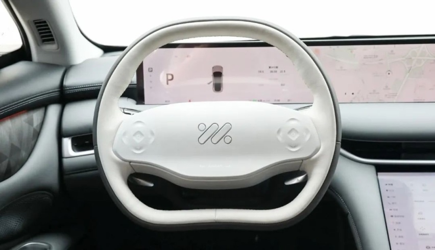

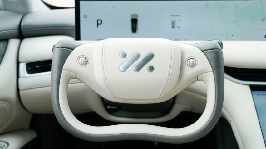

至于争议比较大的半辐式多功能方向盘,在LS6上属于选装件,原车标配的其实是上下平底方向盘。抛开实际操作感受不谈,LS6的半辐式方向盘无论是视觉效果,还是握感、用料都非常出色。

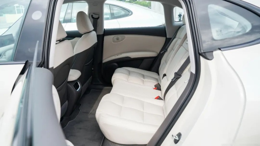

LS6的后排座椅也有加热功能,而且靠背支持10°调节。更重要的是,后排座椅乘坐感受与前排一样舒适,并且座垫很长。

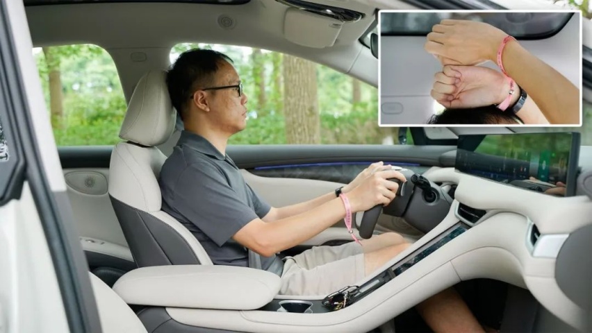

空间方面,以我180cm、75kg的身材,调整好前排驾驶坐姿,并将座椅放到最低位置后,前排头部距离全景天幕有2拳空间,表现非常出色。此时来到后排,腿部空间有2拳以上,在靠背调至最后的情况下,头部距离全景天幕有1拳1指以上的空间。比较可惜的是,LS6没有配备遮阳帘,不知道在烈日下全景天幕能否起到良好的隔热效果。

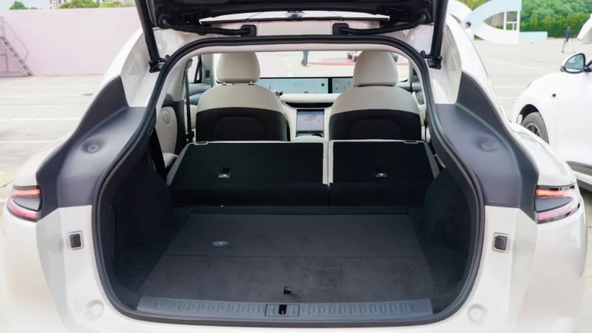

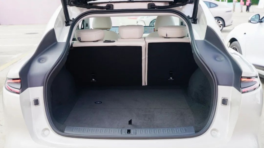

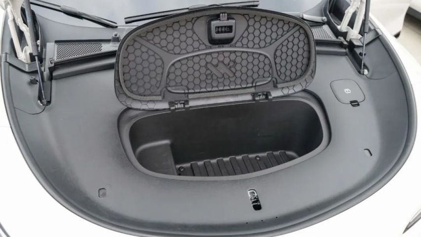

储物空间方面,LS6默认后备厢容积为596L,放倒后排座椅后,最大容积提升至1571L。

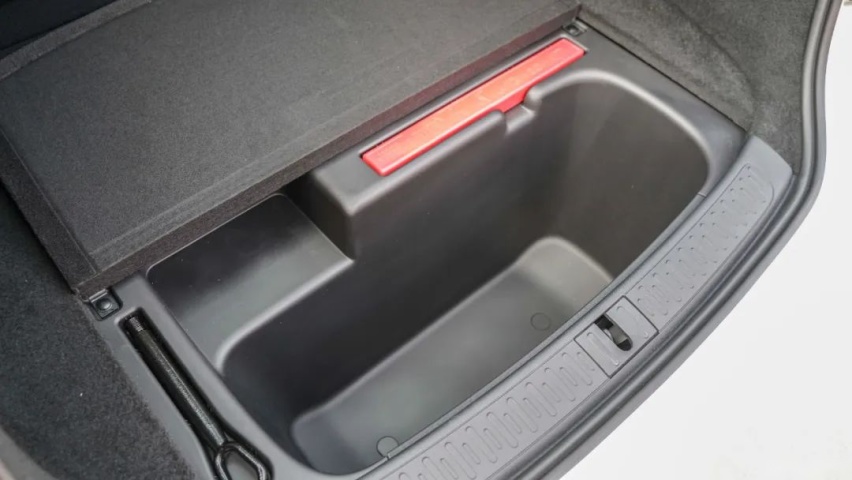

由于LS6没有备胎设计,所以后备厢地板下方腾出了一个69L的储物空间。另外,LS6也提供了32L的前备厢,方便平常放一些小件物品。

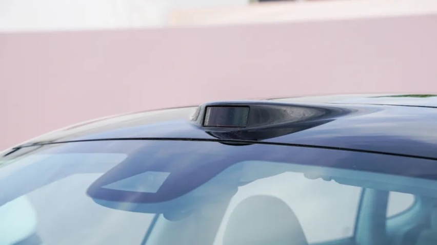

智能配置方面,主流电动车型的配置LS6基本都有,这里就不一一赘述了。比较值得一说的是,LS6全系标配IM AD辅助驾驶系统,这套系统包含了英伟达Orin X芯片、1个激光雷达、3个毫米波雷达、12个超声波雷达、以及11个高清摄像头,硬件规格非常高。更重要的是,LS6还全系标配高速高架和城市NOA功能,只是这项功能要等到2024年才能在全国重点城市开放。

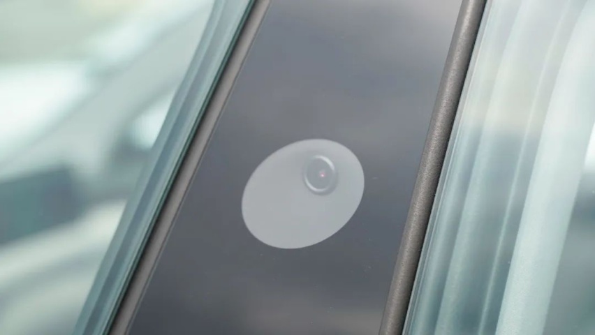

驾驶辅助方面,LS6此次增加了A柱智能补盲功能。从原理上来说,LS6在两侧的B柱上安装了朝向前方的摄像头,这两颗摄像头可以拍摄A柱的盲区画面,只要转弯时打开转向灯,相应一侧的盲区画面就会投送到仪表盘上,对于行驶安全来说,这项功能帮助还是很大的。
