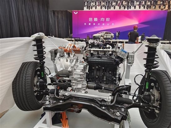

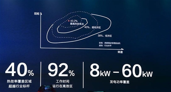

五菱灵犀混动系统由混动专用发动机、电磁式DHT、驱动电机和电池等硬件组成。主体是1.5L自然吸气发动机和P1+P3的双电机串并联构型混动变速箱。这台1.5L混动专用自吸发动机功率为78kW,数据看起来并不亮眼,但热效率很高43.2%。

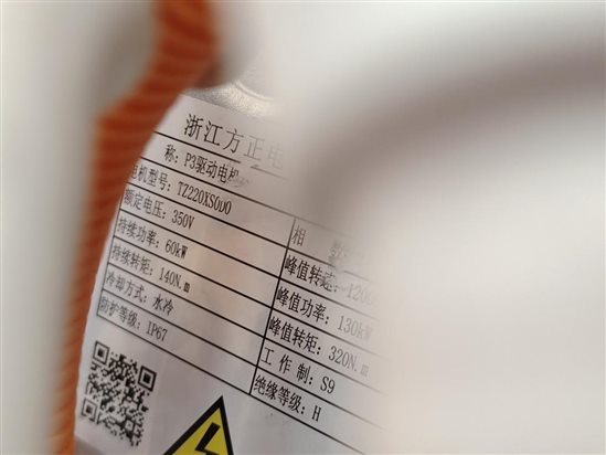

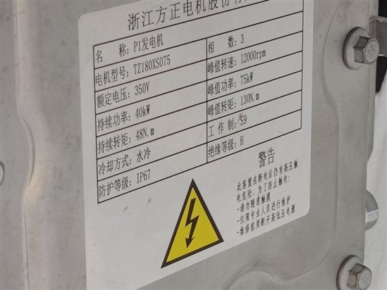

看到这里是不是有点熟悉了,灵犀混动各项指标都很逼近比亚迪的DM-i骁云超级混动。后者也是1.5L混动专用发动机,也是P1+P3构型的混动变速箱,发动机功率也同样“弱鸡”只有81kW,但热效率却挺高43%。甚至P1和P3两个电机的参数也瞄得很准,比亚迪入门的EHS132版本中,P1=75kW,P3=132kW,五菱的是P1=75kW,P3=130kW,几乎一致啊。怎么做到的呢?
比亚迪当年做那套DM-i系统最主要的思路是“以电为主,以油为辅”,尽量多用电,降低发动机负载,五菱也是类似的理念。

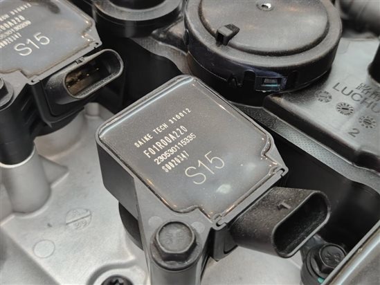

这台S15系发动机采用阿特金森循环、低摩擦和轻量化设计、鱼肚形进气道、进气道遮蔽等技术。下面具体点儿说。
有一套好的混动专用发动机(DHE)对一款PHEV来说非常重要,DHE和普通的ICE最大区别是,DHE不用覆盖所有的工况,在P1+P3构型中,P1负责发电,P3负责驱动,发动机的核心作用就变成了解决补能问题,而不用解决全工况下的驱动问题,所以会采用阿特金森循环,避开怠速低扭差等工况,多利用到高效的工况范围。
拆掉发动机的轮系,进一步降低发动机的负担,空调压缩机、水泵、真空泵都采用电动设计,用电去带动,这也是为什么前面说的78kW发动机就已经够用了。
其余的,低摩擦设计就是用一些DLC类金刚石涂层,鱼肚形进气道和进气道遮蔽有利于增强进入气缸的气流速度,同时增强混合器滚流比,为的是提升燃烧效率,热效率干到对外宣传的43.2%。
此外,星光这套变速箱用到的是电磁离合器作为动力耦合开关,用于控制是否把发动机动力传递到车轮。它比我们常见的液压式离合器有优势的地方是,电磁的作用动作更快,能在0.1秒内极速响应,而且轻量化程度更高。这些都是有利于整套混动系统的,更先进了,但是可能需要更多的程序匹配和数据采集,成本也未知。据说这种电磁式的解决方案会在2024年全面铺开,已经有几家主机厂都在用电磁式替代过去的液压了。

这次除了43.2%热效率这一个点抢眼之外,五菱还公布了更多的工作区间效率,让它形成一个面:大概38%的工况区域是经济区,40%是超经济区,而所谓的43.2%只是效率最高的一个点。在这些面上,都能实现很低的油耗成绩。搞最高效率点很难,但是更难的是搞出一个高效率的面来,尽可能扩大经济区的面积,比追求最高效率点更有意义。

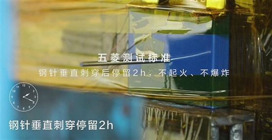

简单说点电池方面的,比亚迪的“刀片电池”给人最大的印象是针刺效果不起火,不爆炸。其实这不是比亚迪独家的,五菱的神炼电池也能做到一样效果,针刺停留2小时都能保证安全性。浅针刺试验(刺入电池厚度1/3),电芯依然能正常充放电。这些操作都和“刀片电池”的处理很相似。

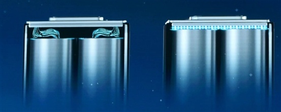

它也是磷酸铁锂的电芯方案,通过采用L型极耳来降低物理阻抗,还在电池隔膜中增加陶瓷涂覆层来提高热稳定性以及降低热传导率。这些措施使得神炼电池整包能量密度大于165Wh/kg、峰值功率大于300kW、充放电效率大于96%、循环充放电寿命大于6500次(高于常规的2000-2500次),数据很亮眼。
