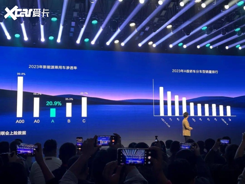

活动现场,有一张PPT非常值得深思。
2023年新能源乘用车渗透率,仍是“两头大、中间小”的哑铃型。比如,在A00级车市场,新能源渗透率已经达到99.8%,率先完成“电进油退”的历史演变;C级车市场,新能源渗透率接近一半,具体为49.7%。
但是,A级车市场,却偏偏是一个“低谷”,仅有20.9%。
渗透率低,说明这个市场非常“钢板”,很难扭转“油强电弱”的消费局面。不过,渗透率低,恰也意味着增长空间更大,更需要快速排兵布阵。
有危亦有机,这就是A级车的市场状态。
为什么会这样?因为这几乎是燃油车最后的“铁打堡垒”了。这里有朗逸、轩逸、卡罗拉这样长期霸榜的“常青选手”,它们是合资品牌的压箱子底牌,也是诸多用户“闭眼入”的产品选择。
这里的用户体量非常大,但也非常保守,新能源要想彻底撬动这块市场,并不容易。

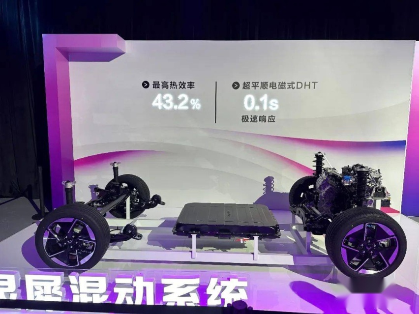

五菱推出的混动系统,取名叫“灵犀混动”,总结了三个词,分别是“省、平顺、可靠”。
要想省,首先要在发动机上做文章。五菱灵犀混动搭载了1.5L排量的发动机,最高热效率是43.2%。
仅说最高热效率,意义也不大。还得关注热效率的覆盖区域,据说有92%的工作时间会运行在高效区。
另外,再辅以对燃烧系统、低摩擦系统和热管理系统的优化,从源头上降低了油耗。
电机同样很关键。五菱灵犀混动电控的最高效率有98.8%,而且用到了新一代的IGBT高功率芯片和OreoPACK双面散热塑封技术,特点是既能缩减体积,也能降低热阻损耗。
还有一项五菱首次使用的技术,也就是电磁式DHT传动系统,其特点是将传统的液压控制,转变为电磁控制,响应速度可以更快。这也就意味着,串联和并联切换时能够更顺滑。
在发布会后的采访环节,五菱官方还专门提到了这项技术。它确实打破了之前的惯性思维,以前总是从发动机出发考虑问题,但“油气燃烧”的波动,并没有那么可控,但现在可以从电动机出发考虑问题,而电机的控制可以更精准,“电磁”的断开与结合也可以更快、更灵敏。
于是,也就有了电磁式DHT传动系统的首次搭载。而五菱也透露,大概在明年,应该会有更多的品牌选择这一传动技术。

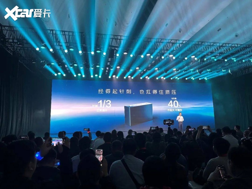

于是,五菱在现场播放了好几段电芯单体的测试视频,包括针刺、挤压、浸水、跌落等诸多极限测试。
最印象深刻的有两个指标:1、五菱的神炼电池不仅可以顺利通过针刺试验,而且针刺1/3,还能保持正常循环;2、电芯单体受挤压变形量40%,也能保证不起火、不爆炸。
在采访环节,《电动湃》特意咨询了这两个测试项目。针刺1/3,模拟的是底盘受托底冲击时,电芯单体可能受到的影响,这种场景比起全部针刺反而更常见;电芯单体挤压变形,模拟的同样是底盘受到碰撞冲击时的情况,同样有实际参考价值。

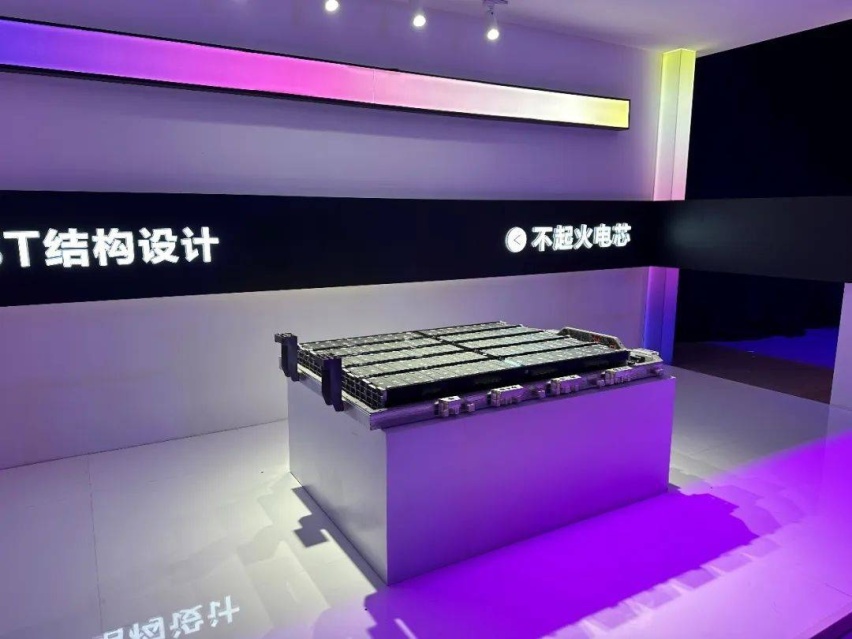

除了电芯,五菱也对电池底盘进行了一体化结构设计。虽然不及CTC(电芯到底盘)那么极限,但也能看出这是标准的CTP(电芯到电池PACK)结构思路,有三横六纵的稳定结构,面对托底磕碰、雨季涉水、坏路可靠耐久等场景,有防撞吸能的能力,亦有密封防水的实力。
