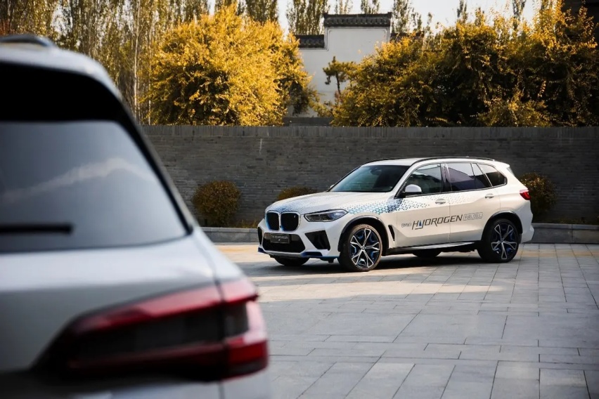

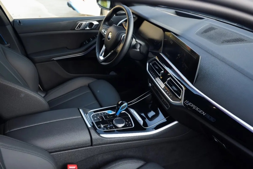

在两个共计6kg的储氢罐被安装在这辆车上之前,它首先要成为一辆合格的宝马。这是毋庸置疑的。

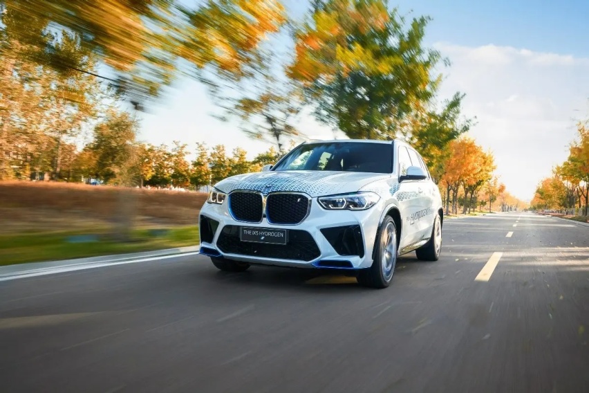

恰到好处的方向盘阻尼力矩与精准的转向相辅相成;极具高级感的悬架兼顾着路感的传递和出众的隔绝感;厚重且线性的加速质感呼应着豪华品牌中大型SUV在动力上的底气……熟悉的宝马车驾驶感受,以及更为熟悉的宝马电动车驾驶感受,始终漾散在这辆氢燃料电池车上。
是的,宝马iX5氢燃料电池车和i7、iX和i3一样,都搭载了第五代BMW eDrive系统。位于后桥的电机最大功率为295kW,账面参数略低于同样搭载单电机的宝马i7。前者官方给出的百公里加速时间不到6秒,后者为5.5秒。同时,iX5氢燃料电池的动力数字也稍稍高于刚刚完成动力升级的国产X5 xDrive 40Li版本,后者的官方百公里加速时间同样是5.5秒。

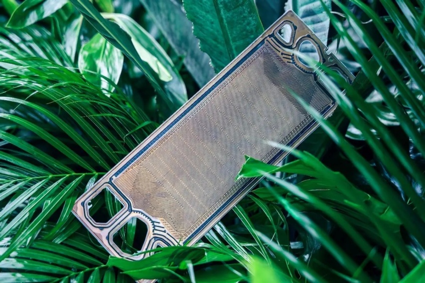

其中,燃料电池电动输出功率为125kW。放在马力格外廉价的电动时代,这样的数据甚至有些寒酸。但是在多次且连续的大动力请求之后,这辆iX5的动力输出未见任何的疲软。对此,Juergen Guldner说道:“(燃料电池系统)最关键的是输出功率是恒定的,燃料电池输出功率分为两个值,一个是恒定输出功率,一个是峰值输出功率,我们可以始终以峰值来进行输出”。是的,保守的标示数据也是宝马一贯的优良传统。
同时,iX5也提供了一块体积较小的动力电池为车辆加速助推和动能回收时电能的储存。作为宝马iX5氢燃料电池车测试经理的Timo Christ介绍说:这个动力电池本身体积比较小,用电只需小于5千瓦时,就是小于5度电,原材料也是一般纯电电池原材料的10%,用量也是比较少的。
从结构上看,氢燃料电池车的重量会明显低于同级别的纯电车型,这也为动态层面的调校提供了更好的基础。遗憾的是,此次宝马并未公布iX5氢燃料电池车的整备质量。但是参考过往数据我们不难看出,现代NEXO的整备质量为1850kg,比尺寸相当的比亚迪宋PLUS EV 520公里车型轻了70kg。另一方面,宝马iX5氢燃料电池车在硬件层面同样不遗余力,比如空气悬挂系统就从燃油版X5上延续了下来。

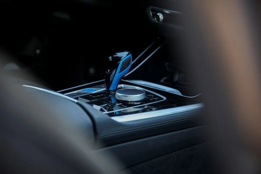

在试驾这辆宝马iX5氢燃料电池车的过程中,我往往有一种驾驶宝马纯电车型的感受:静谧、丝滑,以及车内的蓝色缝线、蓝色的启动按键以及以蓝色为主题的iDrive 7操作界面也在烘托着这样的氛围。是的,氢燃料电池车和纯电车型在某些方面有着很高的相似度:比如电动机驱动、比如清洁能源也比如绿色的牌照。

更重要的是,氢燃料电池车也解决了纯电动车型补能慢和续航受温度影响较大两个核心问题。在加氢站,氢气,可以像汽油一样诸如车内。补满合计6公斤,可以提供504公里续航的储氢罐只需要3-4分钟的时间,和加满一个油箱的时间是差不多的。另外,氢燃料电池车依靠氢气储存其所需的电能,自然也就没有冬季续航衰减的问题存在。根据宝马的介绍,iX5氢燃料电池车在研发过程中已经经历了在北极圈和9月的阿联酋的密集测试。
