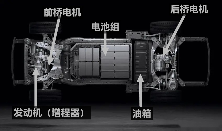

其实不管是沃蓝达的增程式,还是如今理想的增程式,它们的构造其实都没有本质上的区别。简短几句话,足以讲清楚它们的原理:
所谓增程式,就是在纯电驱动的基础上,增加了一套“燃油充电宝”。
以理想L系列为例,它们的车轮完全由前后的电机进行驱动,也就是全电驱。

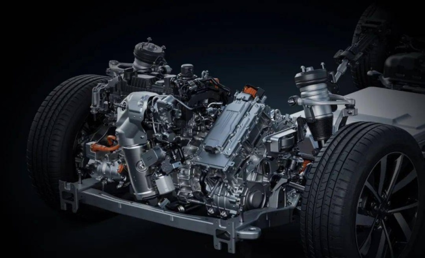

同时,为了提升续航能力,它们在车头位置增加了一颗1.5T燃油发动机(增程器)。
这颗增程器在运转的时候,只负责发电,并且通过逆变器,将发出来的电量充进驱动电池中,然后再驱动车轮。

首先,我们需要搞清楚一个基本的物理逻辑:
用燃油来发电,我们以燃油增程器的热效率可以恒定地达到40%。此时,一升汽油大约能“制造”3度电。
以理想L9为例,这款车汽车之家的数据中,百公里耗电量为22.2kWh。
也就是说,在电池完全没电的情况下,理想L9单用燃油发电,百公里需要耗费7.4L左右的燃油。而作为对比,魏牌蓝山四驱版车型在最低电荷状态下,百公里油耗约为6.7L。
从能耗的角度来看,增程式相较于DHT混联式混动系统,其实仍然有差异。
除了能耗问题之外,增程式的动力问题也是存在弊端。
以理想L8为例,这款车的前后电机功率总和达到了330kW,而它的1.5T增程器功率仅为113kW。如果电池电量较高的话,那么车辆可以随时调动起前后电机330kW的功率。
但是,在最低电荷状态下,此时需要依靠增程器提供电能。可即便是1.5T增程器全功率运转,也只能提供113kW的功率流。因此,当理想L8等车型电池处于低电荷状态时,如果有较高的动力需求,那么此时车辆的新能源也会打一定折扣。

首先,理想L系列搭载的1.5T增程器型号为L2E15M,来自于四川理想新晨科技。
而四川理想新晨科技成立于2021年8月,L2E15M增程器项目从立项到下线,仅用了8个月的时间。对于一家拥有强大技术储备的老牌车企来说,想要在8个月的时间内从0开始打造一款全新的发动机,几乎都是不可能完成的。
