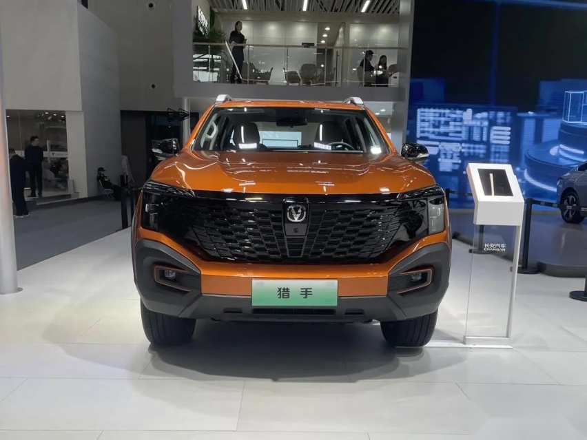

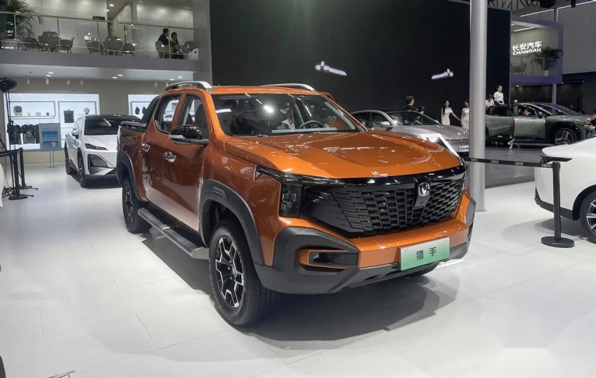

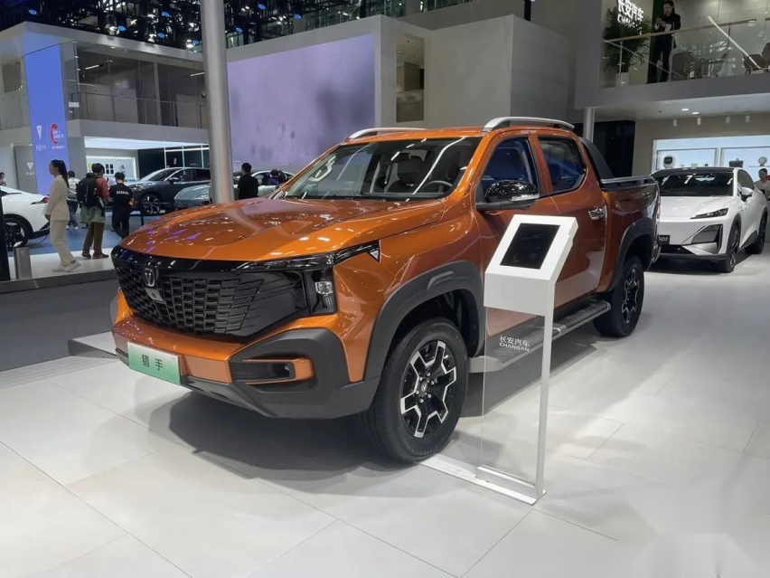

先来大致看一下这台猎手。前脸挺有辨识度的,鲨鱼鼻型面设计,看着很有一跃而出的爆发力,无界数字化点阵式格栅设计呈现出立体的形象,很典型的长安UNI系列家族化风格。整体给人的观感还是挺硬朗的,和皮卡车型的身份很搭调。

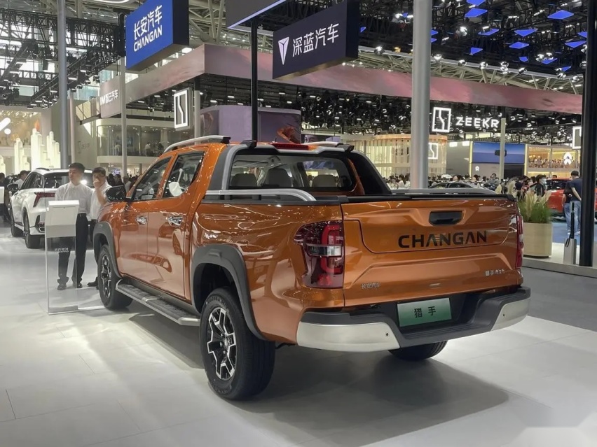

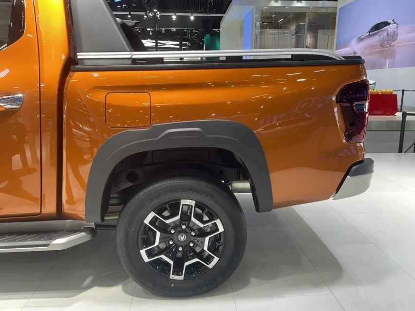

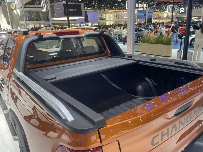

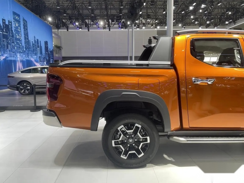

看看它的车身尺寸,长宽高为5630x1930x1885mm,轴距3430mm,5米6的车长在双排皮卡里面也不算小了,但现场看猎手不会很臃肿,货箱尺寸为1860x1595x500mm,装载能力足够,而且后箱除了有常规的货箱宝防刮涂层之外,还提供塑料盖板密封,也就是多功能尾门,印象中同类皮卡车这样的贴心细节处理并不多。
