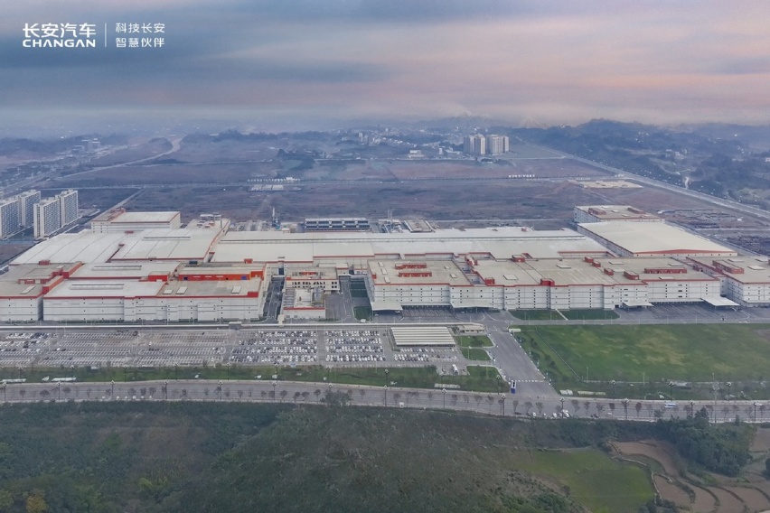

2、时代长安工厂正发生着什么?

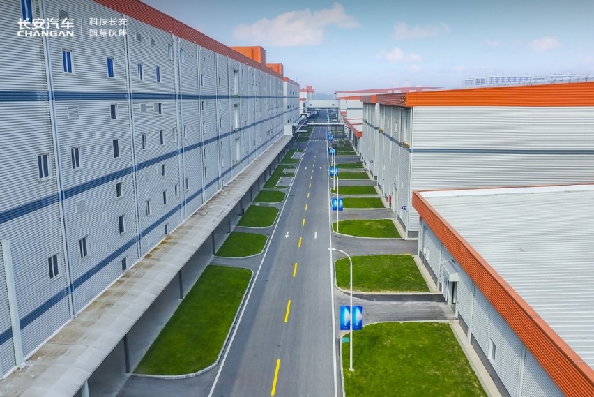

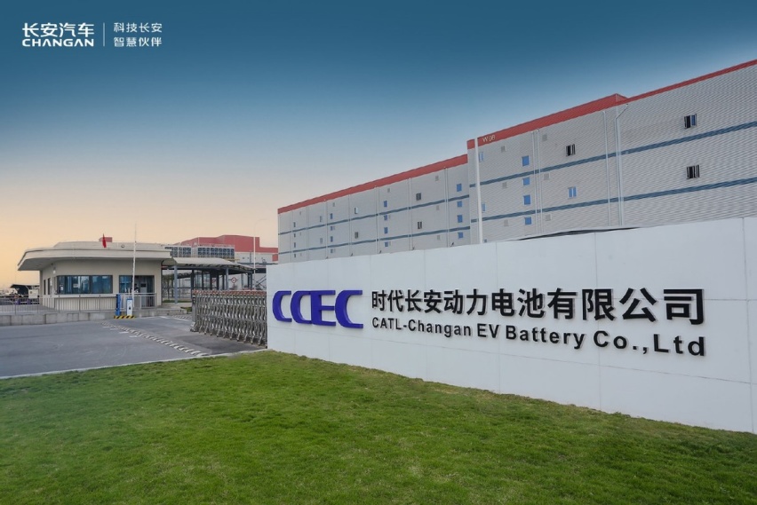

从发布会到下线的“爆表”速度其实只是冰山一角,在此之前,时代长安工厂从筹备到建设阶段,只花费 285 天。而更重要的是,在保证建设阶段效率的同时,这家先进电池制造工厂还使用了多种先进电芯制造工艺,以及近万个品质管控节点。从这座工厂下线的电芯,就会具备更好的一致性,从而让电池整包的性能、使用寿命和安全性获得提升。

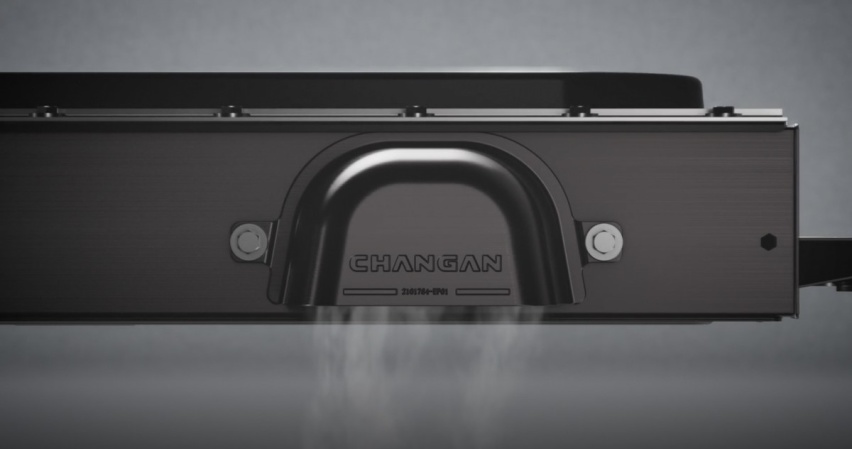

电池整包要达到更高水平,电芯自身的性能也不能落下。如果你拆解时代长安工厂第一批下线的“金钟罩”电芯,你会看到使用快离子环石墨的电芯负极,导电性更强的电解液,多梯度分层极片等技术。它们的目的很简单,就是让锂离子更自由地在正负极间迁移,阻力和损耗更小性能更强的同时,也支持 4C 的超级快充,从 20% 充电至 80% 只需要 10 分钟。
超高充电倍率,或许会带来对电池寿命和安全性的担忧。为了让大家安下心来,时代长安工厂从材料和品控两方面强化了电芯的循环寿命和品质管理。通过长期积累的电池生产数据,时代长安选择循环寿命更长的材料,让电芯循环寿命突破 2000 次,可以满足整车 10 年 30 万公里的使用需求。在制造端,时代长安通过超过 6800 个质量控制点和超过 10000 项数据溯源,将电芯单体失效的概率降至 DPPB(十亿分之一)级别。

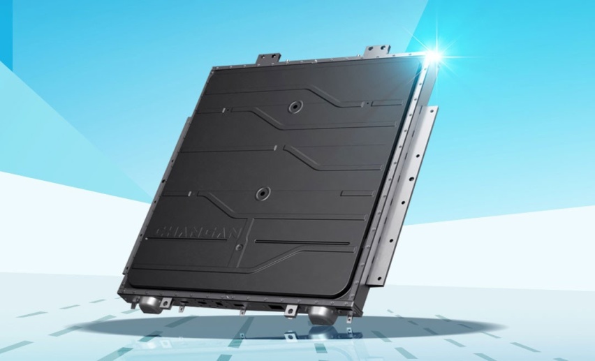

让电池变得更安全,整包的安全设计也是不能少的。长安汽车在“金钟罩”电池整包上针对电池热失效模型,设计了超压密封-绝缘阻隔-航天级隔热-醇冷散热-BMS 全时预警-定向排气-迅速泄压共 7 层主被动安全防护,并且使用军工标准复合材料实现 100% 热抑制,将隔热水平提升至行业水准的 130%。这些“金钟罩”电芯已全面装备在长安启源、深蓝汽车旗下产品之中。为了满足多个品牌的电芯需求,时代长安工厂的生产线自动化率达到 95%,平均每 1 秒,就有一个电芯离开生产线,成为长安新能源产品的动力核心。
大批量生产新能源核心零部件的地方,本身也不应给环境造成负担,时代长安工厂正是在这一理念的影响下,成为一家 100% 使用水电等绿色能源运行的工厂。从产业链源头开始控制碳排放,也是长安汽车全产业链碳管理的重要环节。只有这点做到了,向新能源的转型才有真正的价值。

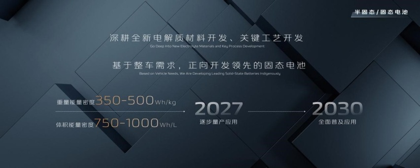

在这个竞争激烈的 2023 年,充电领域当然不能置身事外,一批高倍率、超高倍率电池即将走向市场。长安汽车希望接下来,电池产品线标准应用 3C 倍率,5C 高倍率电池能够获得普及,还要让预研阶段的 7C 超高倍率电池成功量产。同时,高倍率充电也不以能量密度为代价,长安希望不晚于 2027 年,将电池能量密度达到 350-500Wh/kg、750-1000Wh/L 的水平,并在 2030 年全面普及。

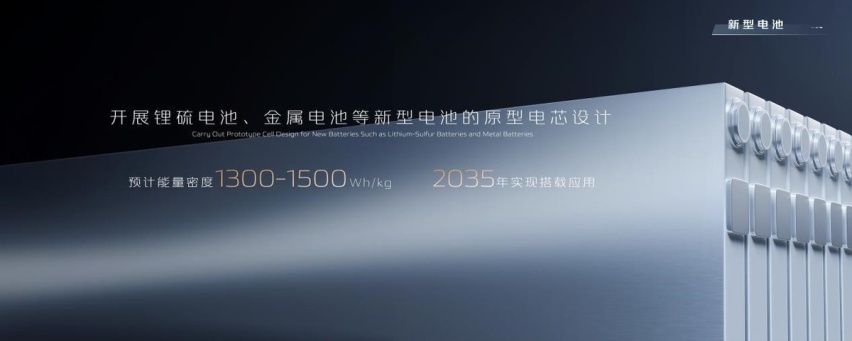

这些数据指标将通过电池形态、材料的进步实现。长安汽车接下来将开展锂硫电池、金属电池电芯的研究工作,搭配半固态、全固态电解质,在 2035 年前把电芯能量密度提升到 1300-1500Wh/kg。
