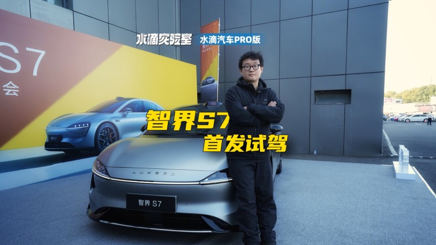

这是我第一次跑上海天马赛车场,一共体验了两圈,我的赛道经验也是聊胜于无,对于车辆很细微的变化我的敏感度也没那么强,所以更多讲讲自己的体验和感受。
上赛道的时候切换到了运动+模式,底盘调低,悬架调硬,方向盘变沉,从一台家用偏舒适的感觉一下子切换到赛车感觉。
能够很清晰的感觉到赛道路面颠簸,压路肩深浅的感觉都很清晰。在赛道上,指向的精准度和循迹性感觉都很好,一台车100分和95分我确实感受不到,但是90分还是80分,基于我开得这么多车,还是能有判断,这台车90分以上没有问题。HUAWEI DATS系统给了很多电控辅助,入弯改变转向不足,出弯改善转向过度。3-9点握这个橄榄型方向盘,在赛道上非常舒服,13:1的传动比,很跟手。
模拟声浪做得很真,一脚电门踩下去,有V8引擎的感觉,随着电门深度声音也会逐渐变化。入弯伴随刹车,声音降低,出弯伴随电门深度,声音升高,虽然是电车,但在赛道上尽可能还原了传统赛车的感觉。两圈体验下来意犹未尽。
智界S7的底盘硬件很到位,前双叉臂后五连杆都是铝合金结构,后副车架是铝合金一体式压铸,使用了CDC电控减振和空气弹簧。
智界S7搭载了华为途灵智能底盘,HUAWEI DriveONE 800V碳化硅平台,搭载了HUAWEI DATS动态自适应扭矩系统、HUAWEI xMotion智能车身协同控制系统,智界S7四驱版的前后轴荷比可以达到50:50。
讲华为的这套系统前先讲一下我们比较常见的传统燃油车的ESP车身稳定系统,通过方向盘角度传感器,加速度传感器,横摆传感器,ABS传感器综合感知车辆状态,最终是通过ABS泵连接四个车轮的刹车油路,行车电脑计算帮助单独控制四个车轮制动,最终实现车辆急转弯,某个车轮失去抓地力之后的车身稳定控制。
ESP只能控制车轮的制动实现车身稳定控制,比如蛇形绕桩,向左急打方向盘,ESP会单独控制左后轮刹车,其他三个车轮正常转动,车身会围绕左后轮有一个向左转动的趋势,修正转向不足。此时车身是有一个向左甩出去的趋势,右后轮刹车,其他三个轮子正常运转,车身围绕右后轮向右摆动,两种趋势相互抵消,修正转向过度情况,车辆就不会失控。
华为的DATS和xMotion可以通过电机控制车轮的制动和扭矩,还可以协同控制转向和悬架。同样的状态下不仅能控制车轮的制动,还能调整前后轴的扭矩,四个车轮悬架的硬度,转向调整。让车身在纵向,横向和垂向三轴,还有沿XYZ轴平移和转动中,都保持尽可能的平稳。
还是上面的例子,向左急打方向盘,根据车辆横向加速度、横摆角速度等状态输入,后轴分配到更多扭矩,给车辆转向提供更多的向左横摆增益,在有向左离心力转向过度趋势时,前轴分配到更多扭矩,拉正车头。在左右横摆移动的时候,CDC减震器提供瞬时改变的支撑力,保证车辆平稳,不至于左右,摇晃幅度太大,舒适性也能有改善。
过减速带的时候,通过电机旋变传感器感知,改变后轴扭矩输出,抑制车身颠簸。急刹车的时候,前后减震器调节,可以减少刹车时候的点头俯仰,减轻急刹车的眩晕感,现场体验的时候打开和关闭舒适制动确实有明显的不同。在车轮打滑的时候,xMotion瞬时让轮胎间驱动力和制动力的扭矩完成转移。
和传统的燃油车比,华为的这套系统响应更快,且不只是车轮制动一个功能的控制,有更多的控制方法。这就是软硬件一体的好处,华为从车型定义,底盘开发,软硬件都着手设计和研发,华为途灵智能底盘,智能控制和机械调教结合在一起,按照需要设计研发制作硬件,也可以根据需求开发软件,软硬件相互配合调教。
