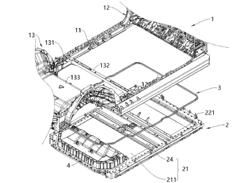

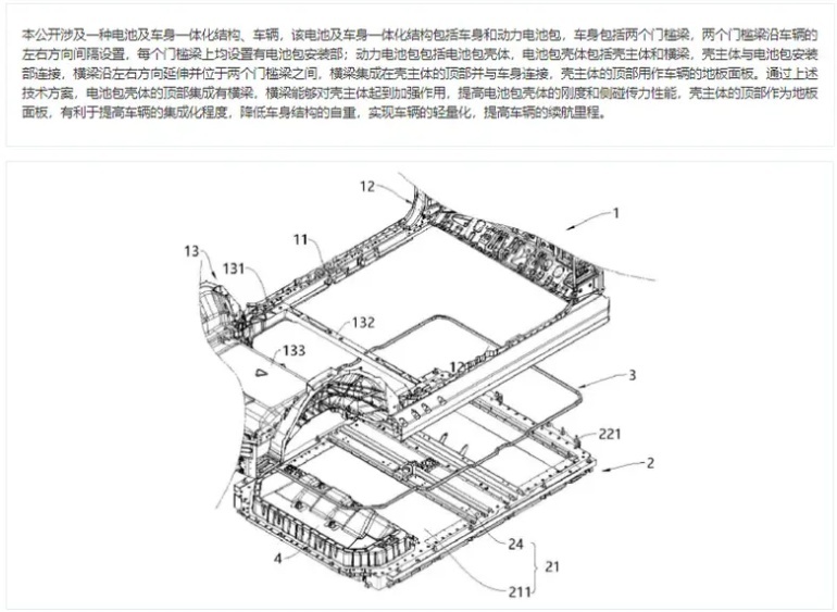

从曝光的申报信息来看,专利图中的车身包括了两个门槛梁,每个门槛梁上都设置了电池包,电池包壳体的顶部有保护作用的横梁,横梁能提高电池包壳体的刚度,这样的设计能提高车辆的集成化程度,降低车身主体结构的重量,实现车身轻量化的同时提升续航能力。
答答点评:小米今年三季度的研发开支达到50亿元人民币,其中智能电动汽车的占比很大,公司已公开的、涉及汽车的专利超过1000条,这些专利涵盖了电驱总成、数字车钥匙、无线充电、多相机的图像融合等多方面,电池与车身的一体化专利只是其中之一。电池与车身一体化是将多个电池包分散在车身主体结构上,有节约空间、降低结构重量、提高续航里程的作用。但这个专利的缺陷也很明显,因为某些原因需要更换电池组时,维修的难度肯定超过电池集中在底盘的电动车。专利的申请只能代表有这个技术前瞻,运用在量产车时要经过大量验证,未得到运用的专利也有很多!
