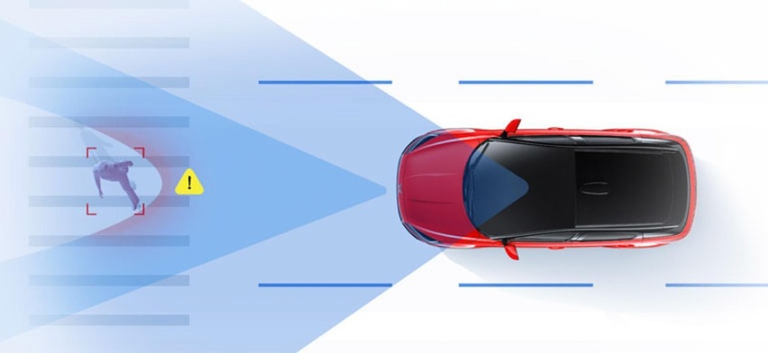

首先,最早发现前方存在危险的,可能是驾驶者,但当驾驶者也没有发现危险的时候,AEB紧急制动登场!这是第一层防护!

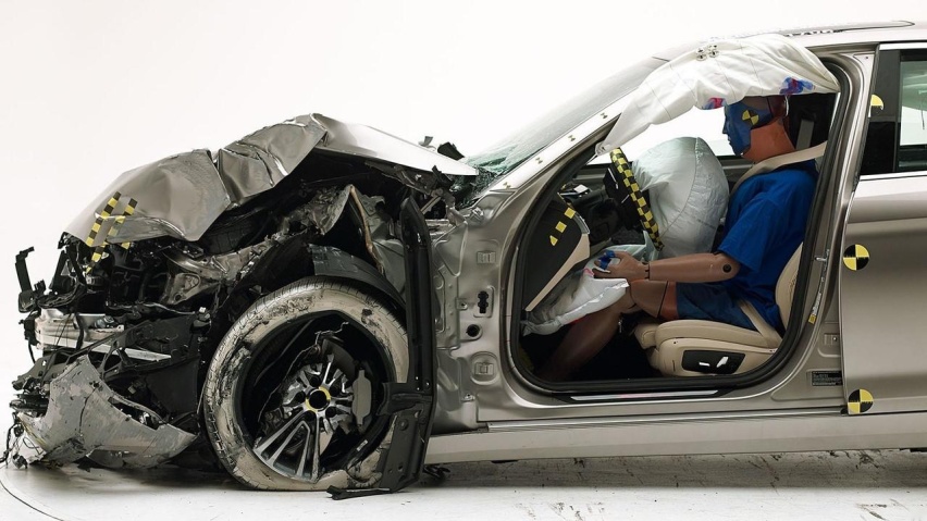

但是如果时速太快,AEB采取制动也无法阻止车辆发生碰撞的时候,车辆的前防撞梁,整个车身的框架设计,将会迎来撞击,这就轮到车身用料的高低了。这是第二层防护!
随即车内的安全带勒紧乘客,安全气囊触发,并且气囊数量的多少,也能决定车内乘客的安全性,这是第三层防护!

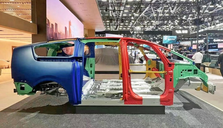

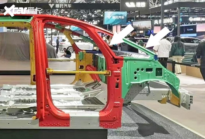

我们从理想MEGA的白车身上,也看到了理想的冗余设计,比如说在A柱上。理想MEGA是双A柱设计,前方绿色的部分是A柱,后面红色的部分又是A柱。其中后面部分红色的是高强度钢,是碰撞时主要的受力部分,前方不是高强度钢,在碰撞时主要是作为缓冲,减轻动能。
因此我们其实没有必要抓住工程师的一句话不放,车辆是不是真的安全,谁的话也不好使。最终要看严苛碰撞测试的表现。如果理想MEGA使用两个1500兆帕强度钢,实现了1个3000兆帕强度钢的碰撞效果。那么我认为理想汽车也是同样安全的,这就足够了。
