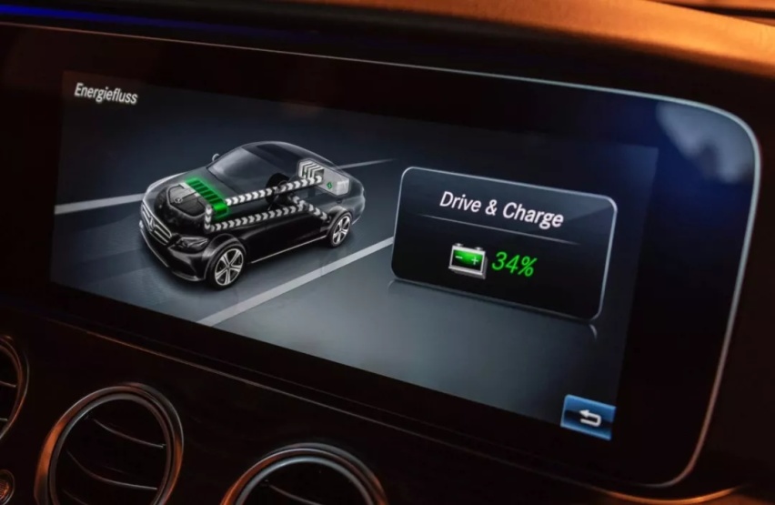

从工作模式来看,插混有四种工作模式,分别是EV(电动机直驱)、串联、并联、发动机直驱。ev和发动机直驱都很好理解,串联工作模式是以发动机发电给到电机驱动车辆,富余的电给电池充电。最为核心也最复杂的则是并联工作模式,在并联状态下,发动机直接驱动车辆,而车辆系统会根据当前行驶状态进行评估,如果发动机动力富余,那么富余的动力,将会发电给到电池;反之,如果发动机动力不足,那么就会启用电机,与发动机共同驱动车辆。

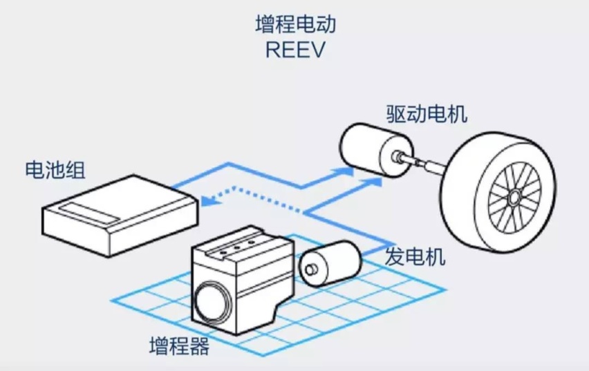

增程不一样,增程只有电驱,发动机不参与驱动,只是作为增程器来发电(插混的发动机是既要发电,又要驱动),虽然发电对于发动机来说也不是一个特别困难的工作,但在高速行驶的工况下,因为耗电量大,发动机就需要消耗更多的燃油来发出更多的电能,再加上能量转化过程中的损耗,油耗也就这么上去了。所以如果你在市区用车,可能增程和插混的油耗看不出太大区别,但一旦跑长途,上高速,插混在油耗方面的优势就显示出来了。

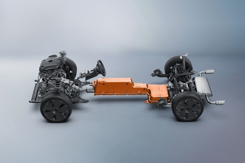

插混和增程区别在于混动模式下,插混系统在该模式下会有串联、并联、发动机直驱等多种工作状态,比如中低速用电机驱动、需要加速超车的时候发动机和电机共同并联驱动车辆、高速发动机直驱,好处不言而喻,让电机和发动机在各自擅长的领域很好地打配合,来实现全工况下省油的目的,同时保证发动机性能得到充分的发挥。可以说,插混系统是兼顾车辆性能和经济性的双重需求。
増程混动只有EV和串联两种模式,无法实现并联和发动机直驱,也就是只具备插电混动技术的部分工况,我们可以理解为,增程式混动就是插电混动的“减配版”。
