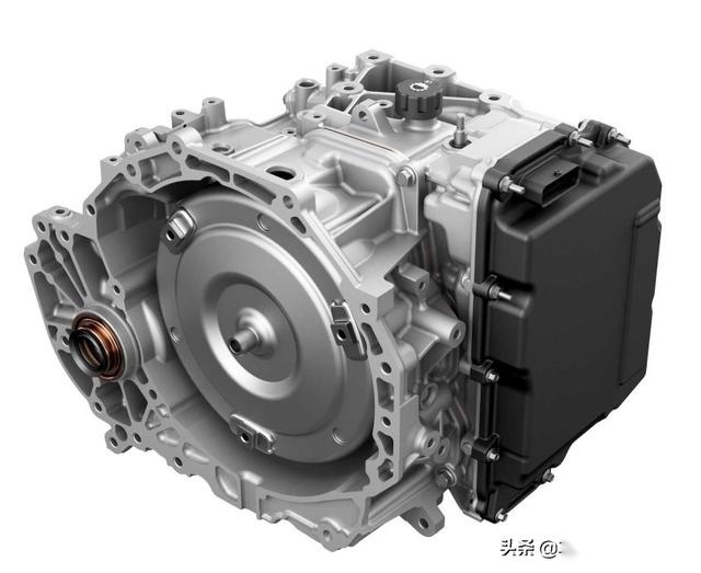

上汽通用雪佛兰探界者是首款搭载了通用全新9AT横置变速箱的车型,君越搭载这款变速箱也有不少时日了。在君越变速箱面世前,通用一直在使用旗下的6AT变速箱系列产品,包括6T40、6T45、6T50等型号。该系列6AT变速箱的性能不过不失,在同级产品中处于主流的水平。通用全新9AT变速箱是6AT的升级改进型号,在硬件和软件上都经过了一定的优化。

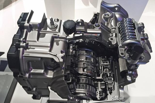

尤其在硬件方面,全新9AT变速箱在6AT变速箱的基础上增加了1组行星齿轮和2组离合器,采用了可选择单向离合器取代了6AT变速箱上的单向离合器以及1挡/倒档离合器单元,在增加挡位的同时使变速箱体积得到了有效控制。随着挡位数的增加而带来的好处也是显而易见的,挡位间齿比变化可以做得更小(通俗地说就是齿比更绵密),高挡位的齿比可以做得更小,高速巡航发动机转速更低更省油。

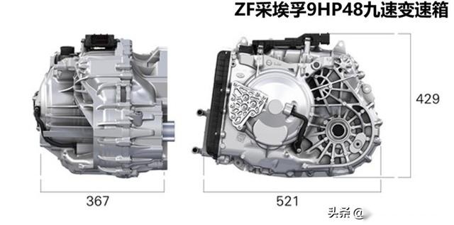

9AT变速箱比6AT多了3个挡位,那体积是不是也相应增加了呢?然而实际上由于内部换挡结构作了较大幅度的优化,9AT的体型基本上与现有的6AT变速箱相当。而与ZF的9速变速箱相比,通用这台9AT的体型也不显臃肿。ZF旗下代号为9HP48的9AT变速箱长宽高尺寸分别为521mm×367mm×429mm,君越变速箱长宽高尺寸大约为490mm×370mm×355mm,体积比ZF的变速箱更小。
自动变速箱主要由操纵机构、液力变矩器、行星齿轮、离合器等部件构成。9T50的9个挡位通过4组行星齿轮和7个离合器来实现9个挡位,相比之下通用现有的6AT变速箱只有3组行星齿轮和6个离合器。其中,9T50利用一套可选择式单向离合器实现了6AT上机械式单向离合器+一挡/倒挡离合器单元两个部件的功能,这对缩小变速箱体积有着很大的帮助。
