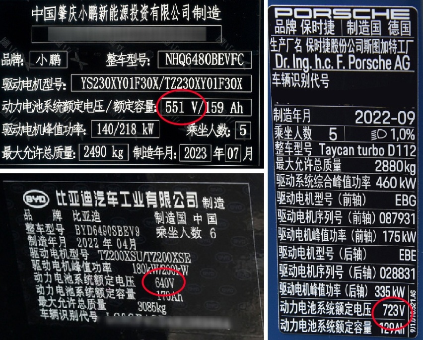

第一次听说800V你可能以为说的是额定电压不多不少卡在800V那里才叫800V,要是有厂家500多伏特也自称800V你会不会觉得这是虚假宣传?

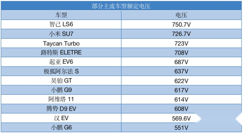

但实际上,800V并不是国标,这个概念也只是某种行业约定俗成的说法,一般认为550-930V之间的都能叫一句800V。
小鹏G6的实际额定电压是551V,而唐EV四驱版的额定电压是640V,这两者都属于800V,但我们很少听过比亚迪去宣传800V这个卖点,可能是传统造车厂更谨慎?再看一下带我们入门的Taycan的turbo版本是723V,当年出来还以为它不到800V,现在看来它是最实在了。
所以说800V并不算是确切的一个值,而是一个范围,我们叫它800V级别可能更合适,甚至智己都喊出“准900V”了。
电气系统的实际工作电压并不是一个恒定的值,它工作时可以是额定电压的1.1-1.2倍,在一定范围内变动,比如上面提到的Taycan turbo版本额定电压是723V,那最高工作电压可为854V,而便宜一点的Taycan 4S版本额定电压是613V,按理讲最高电压就是735V了,始终围绕800V,看来德国人还是很严谨的。

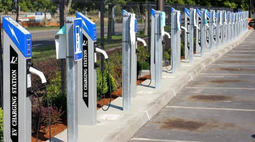

车辆是800V说明它自身的充电上限高,当然是好事,但也要看给它充电的桩能否提供这么大的电压。假设某充电站有8根都能满足800V的枪,那需要2000kVA左右的电容量,这相当于600-700户小区的电网容量,不大现实。很多充电桩群只能向电网申请630kVA的电容量,再分给自己的几根充电枪,如果满员的话,各自的功率就拉低了。

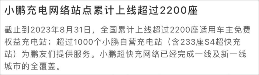

有800V的车企每一次都会秀给你最理想的充电数据,10分钟充300km,但永远不会告诉你的是,满足800V的高压充电桩多么稀少,铺设成本有多高,短期内普及不大可能。800V充电速度是400V的两倍,这种情况只存在于理论上的极端情况。
