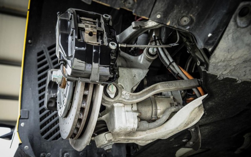

兰博基尼公开了新技术。被称为“主动轮毂”(Active Wheel Hub)的新机械装置。这是一项关于车辆动力学的技术,通过软件控制能实现主动调节车轮的前束和外倾角,使得车辆获得更好的操控。
据了解,这个主动轮毂系统可以提供从正2.5度到负5.5度的倾角调节,束角调节达6.6度,每秒最多可以调节60次。这意味着在高速行驶或过弯时,系统能够迅速调整车轮的角度,以确保车辆的稳定性和操控性。

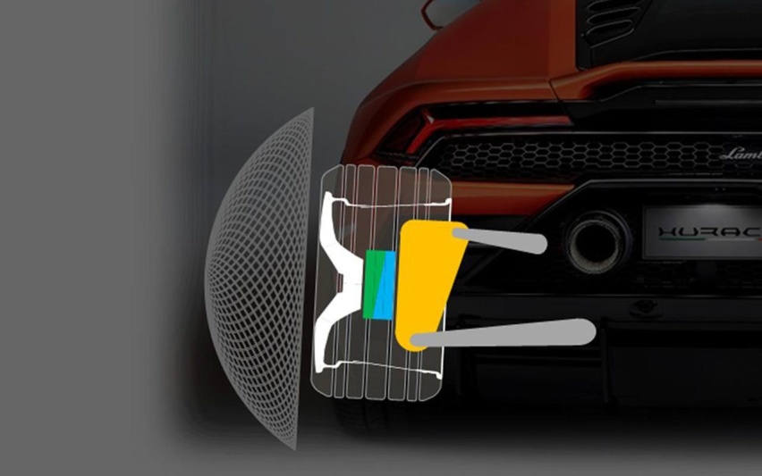

但是主动轮毂可以在这种妥协中让汽车设计更加自由。汽车制动时,将凸轮控制在接近0度的值,以优化轮胎与路面的接地面积。接着,转弯开始后,在转弯外侧前、后轮轴上加上负凸轮,可以理想地保持轮胎接地力。

兰博基尼目前正在Huracán RWD(后轮驱动)车型上应用主动轮毂进行原型测试。工作人员通过测试发现,该系统可以使车辆在纳尔多 (Nardo) 圈速快2.5秒,在伊莫拉 (Imola) 圈速快2.2秒,在北环 (Nordschleife) 圈速快约5秒。
主动轮毂由48伏电机驱动。可以预见,今后将从插电式混合动力电池组获得400伏的电力供应。目前该技术处于开发阶段。今后一年将进行进一步测试,之后上市的兰博基尼车型有望搭载主动轮毂。
