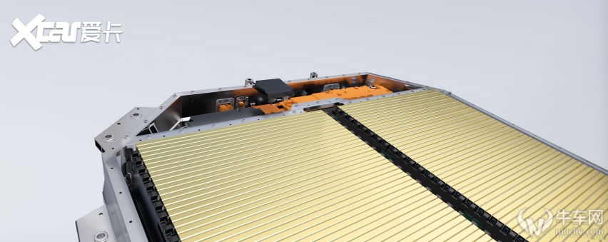

极氪表示,该电池属于磷酸铁锂属性,从电芯到电池包全栈自研,通过优化电池包设计,电芯结构和材料,实现了性能提升。因配备了专属金色耐高压绝缘膜,取名:金砖电池。

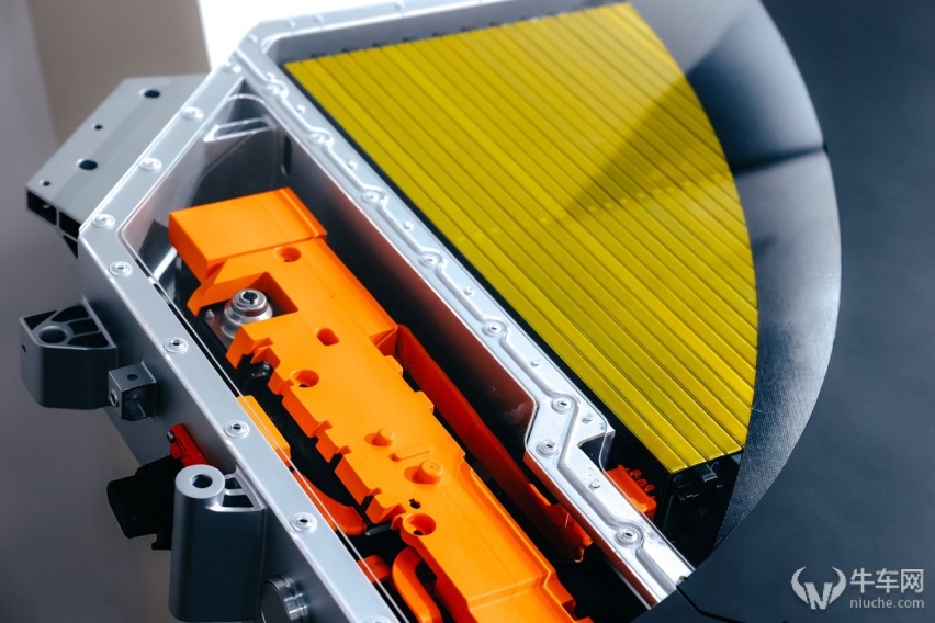

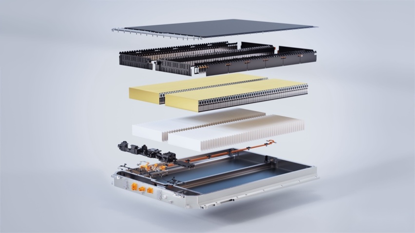

金砖电池采用了极致的材料创新和高度集成的设计。电池底部使用一体化液冷托盘,使体积利用率提升8.5%;电芯、上盖、底板的“紧凑三明治结构”,释放电芯仓纵向空间,体积利用率提升7.6%;“降低隔断厚度”,电芯间采用航空级超薄热阻隔材料,使体积利用率提升提升6%。
大幅优化电池内部结构,金砖电池核心零部件数量减少35%,采样线束单线总长减少157m,电芯以外部件总成本降低23%,结构件的大幅减少,使电池质量能量密度提升10%+(与传统三元锂电池包相比)。
从体积利用率来看,金砖电池利用了达到了83.7%,行业著名的4680电池体积利用率为63%;普通的磷酸铁锂电池,体积利用率是66%;三元锂电池的天花板,体积利用率刚突破72%。

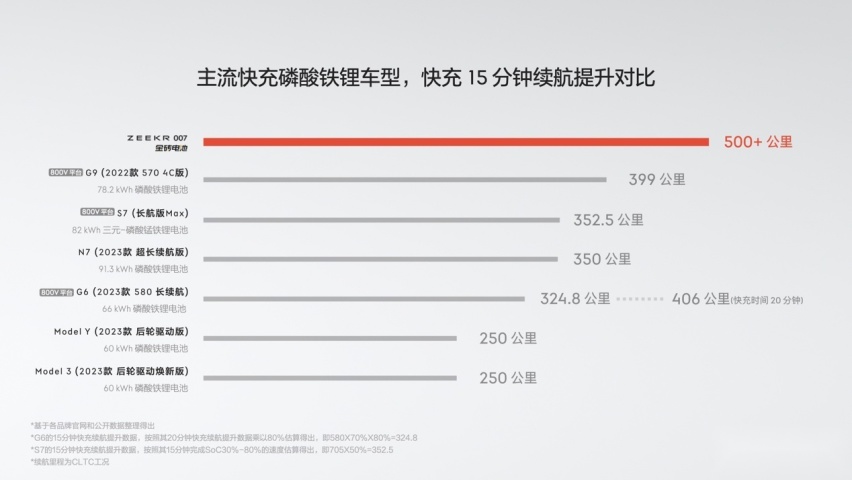

最后金砖电池匹配800V极充V2/V3充电站,最高充电功率可达500kW。最高实现4.5C充电倍率;极充15min实现续航增加超500km+。
不久前,比亚迪发布了双枪超充(腾势系列),最大功率可达230kW, 15分钟充电350公里。金砖电池的补能效率,已经超越了动力电池龙头比亚迪。

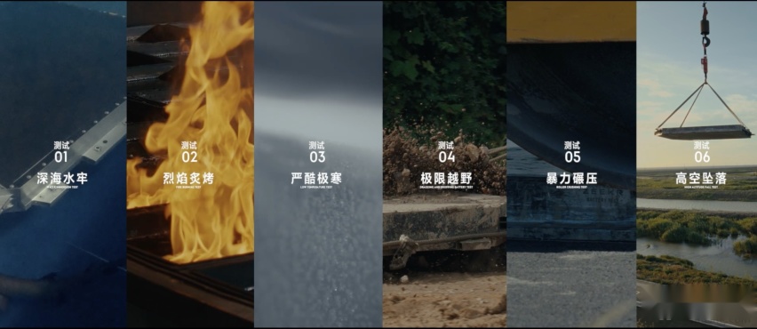

最后为了测试金砖电池的安全极限,测试团队为其设计了一趟地狱之旅。

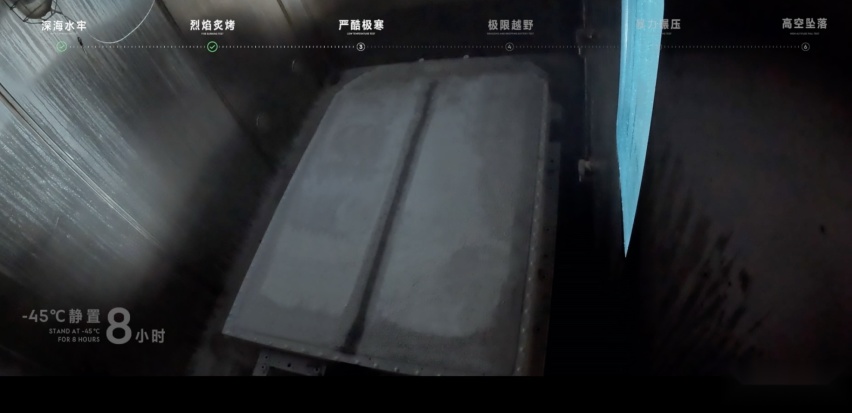

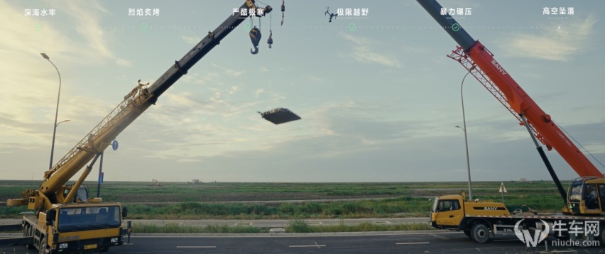

金砖电池必须连续经受浸水、火烧、冰冻、拖行、碾压(22吨压路机碾压)、高坠(10米高空坠落)6项极端工况。
零下45度冰冻测试截图

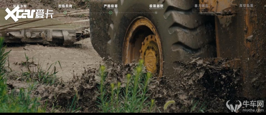

泥地拖行测试

高空坠落测试截图
测试过的电池安装到车辆上,还能继续行驶。

首先在材料方面,专属金色耐高压绝缘膜,耐高压能力较普通蓝膜提升27%,可承受4000V DC高压,防止高压拉弧事故发生;钣金集成复合材料上盖,可承受1000℃高温达30min以上,有效阻隔外界高温侵害;HPCM相变吸热材料作为电芯之间的隔热层,行业首次应用,能迅速带走热量,降低电池温度。
在结构方面,通过对电池包气体流场的精确模型计算,在包内预设计无障碍排气通道,结合多个泄压阀快速排出热量气体。
