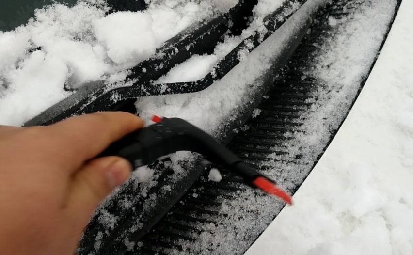

自动空调上都有一键除雾按键,冬天挡风玻璃起雾时按下这个按钮后除雾效果特别好。但很多人发现下完雪后这个按键就没那么灵了。
这时候你可以看一下挡风玻璃与发动机盖中间那块地方是不是被积雪盖住了,因为那里是暖风外循环的进风口。当你使用一键除雾时空调会自动切换外循环,如果进风口被挡住那么热风出风量就会大大降低,除雾效果肯定不好了。
这时候要么下车把积雪清理一下,要么关掉一键除雾,然后手动打开暖风,并手动调节至内循环。因为一键除雾模式下你无法手动切换内循环,所以需要退出一键除雾,选择手动操作。

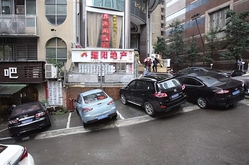

2、倾斜的积雪路面,千万不能让车轮打滑
我们小区有几个车位是倾斜的,像下图这样。前几天下雪,车位上积雪很厚,这时候很多司机都会担心开车出车位时汽车会横向侧滑。
其实理论上来说只要车停着的时候没侧滑,那么倒车时只要路面倾斜度没有增加汽车也不会侧滑。而操作的关键就在于一定不能让车轮打滑。因为不打滑的时候车轮与地面还有一些静摩擦力,可以保证你慢慢把车倒出来而不侧滑。但车轮一旦打滑这部分静摩擦力就会被破坏,车轮就开始朝阻力最小的方向滑动了。
我邻居就是倒车的时候油门踩重了导致前轮打滑,结果车头直接侧滑撞到旁边的车。而我用怠速慢慢倒车,驱动轮没打滑,结果平稳把车倒出来了。

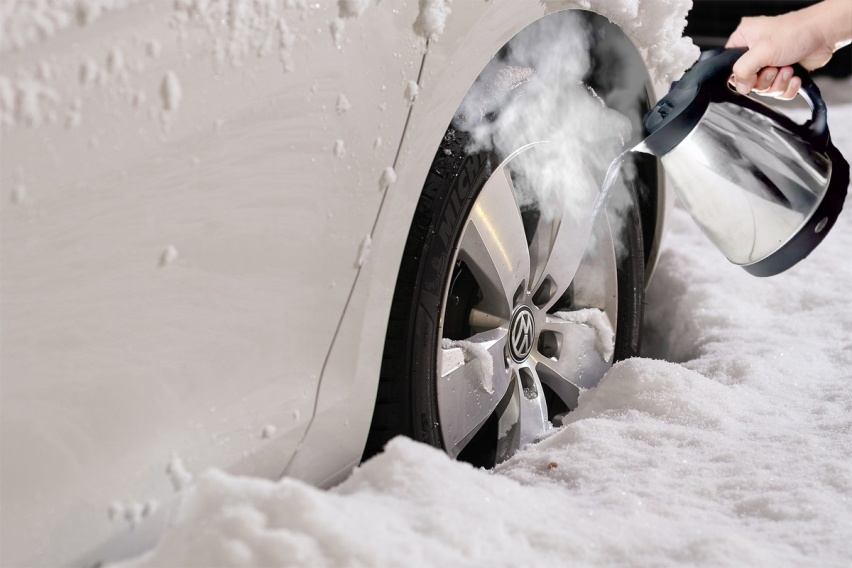

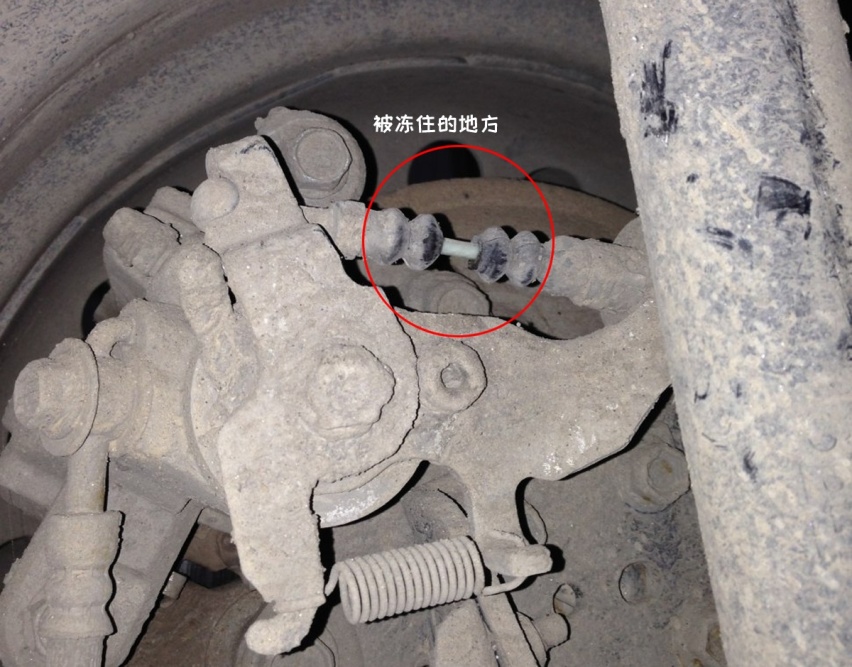

5、手刹被冻,不要用热水冲刹车盘,没用
下雪天很容易发生手刹被冻住的情况,虽然你松开手刹了,但刹车这头并没释放,导致车辆无法行驶。这时候很多人会认为是刹车片和刹车盘冻在一起了,于是用热水浇刹车盘。其实这样做一点用都没有。
因为真正被冻住的是手刹拉线,下雪行驶时溅起的积水渗入手刹线管里,把手刹拉线和线管冻在一起,导致手刹无法释放。所以这时候应该用热水浇手刹拉线。
