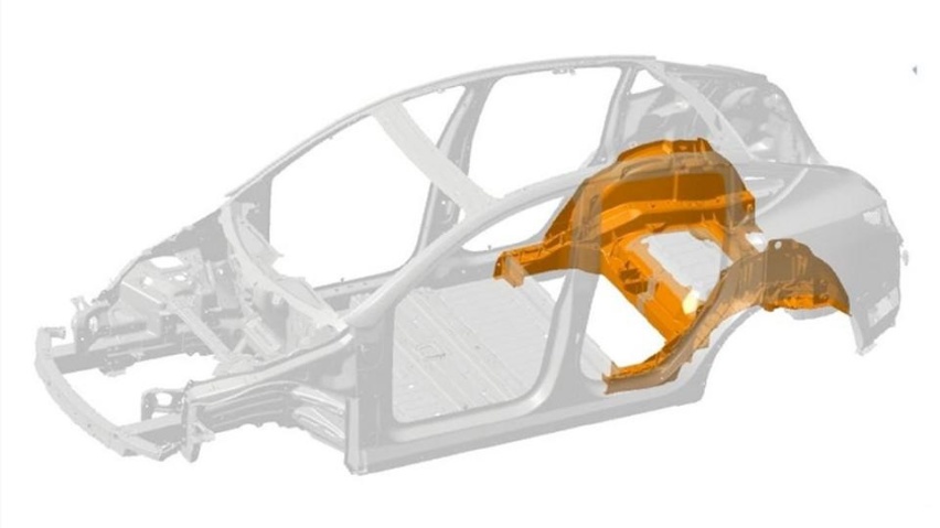

小米SU7的三小时技术发布会上,也公布了一体压铸零部件的使用情况。

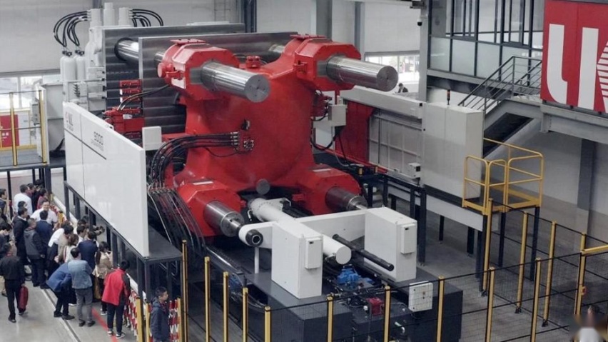

至此,使用着一体压铸零部件的车型,已经包括了特斯拉Model Y、问界M9、小米汽车SU7、小鹏汽车G9/G6、极氪001等产品。一体压铸正在成为新能源车的一个造车趋势,基本上新出的产品都绕不开这个技术,而且使用的压铸机规模也越来越大,刚开完发布会的小米汽车,已经用上了9100吨锁模力的压铸机。

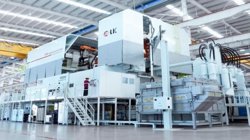

从2021年初,到现在短短2年多的时间,一体压铸设备的需求不断增长;从8000吨的需求,逐渐演变到9000吨、9100吨甚至突破10000吨的设备需求。而现在一体压铸设备的供应商们的产能也已经吃紧,甚至已经排到明年二季度末、三季度初才能交付。

用上一体压铸之后,间接意味着这家车企,将会在接下来的多车型上使用一体压铸件,而且不能轻易割舍掉这个技术,无论它好用与否,必须用下去。必须用下去的原因,无外乎是成本原因,从新设备的购买调试到正式生产装车,这之间的成本很难估量;但一体压铸机的成本,1吨=10000元。
现在用着8000吨、9000吨压铸机的企业,尤其是自建厂房的那种,基本都已经掏了9000万左右来买设备,而且买的还不只一台,那么成本费用就在2亿元左右。

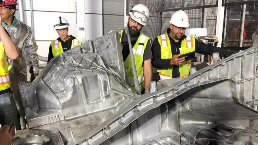

特斯拉自建产线,6000吨、9000吨一体压铸机;
小鹏自建产线+压铸商,用于小鹏G6;
极氪自建产线+压铸商,给极氪009全球量产最大一体式压铸后端铝车身;
小米自建产线,2台9100吨压铸机,给SU7压铸后底板;
长安自建产线,2台7000吨压铸机;
大众自建产线,4400吨压铸机,数量不详;
沃尔沃自建产线,8000吨压铸机,压铸后底板(2025年量产)。
以上这些企业,都是自建产线的。像蔚来、高合、理想以及问界等,都还是通过压铸商来提供压铸件。
