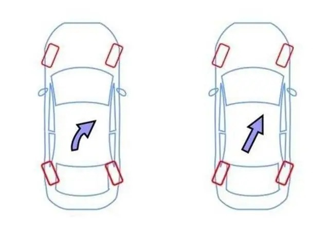

首先来看看后轮转向的优缺点,通常的汽车都是采用前轮来进行方向的转变,搭载有后轮转向技术的车型,其后轮也能像前轮一样实现一定角度的转向,而后轮的转向角度一般都在10度以内。拥有后轮转向的汽车能够在掉头和转向时更加灵敏,如遇到狭窄路段就能够好的调转车辆或者操控方向。
另外后轮转向也能够让车辆在正常行驶时拥有更出色的稳定性从而提升安全性,比如高速行驶时遇突发情况猛打方向盘时,此时高速+大角度转向极易让原本稳定的后轮失去抓地力从而使车尾甩动起来,导致车辆失控。而带有后轮转向的车辆能够通过主动转向来中和掉前轮的过度转向,从而让可能失控的车尾稳定下来。

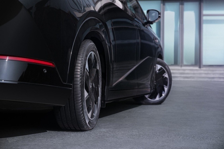

而后轮转向的缺点就是成本更高并且会牺牲掉后排部分空间,以往基本都是豪华车型上会有后轮转向,而更重要的是后轮转向需要相对更深的轮拱,这就会使得后排座椅的横向空间变窄并且后排坐姿和腿部空间都会受到一定程度影响。并且小鹏X9还加上了空气悬挂,所以这个问题会更加突出,尤其是MPV车型空间十分重要。
