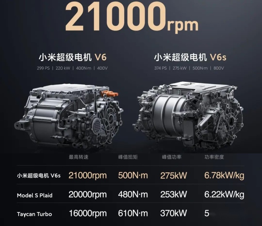

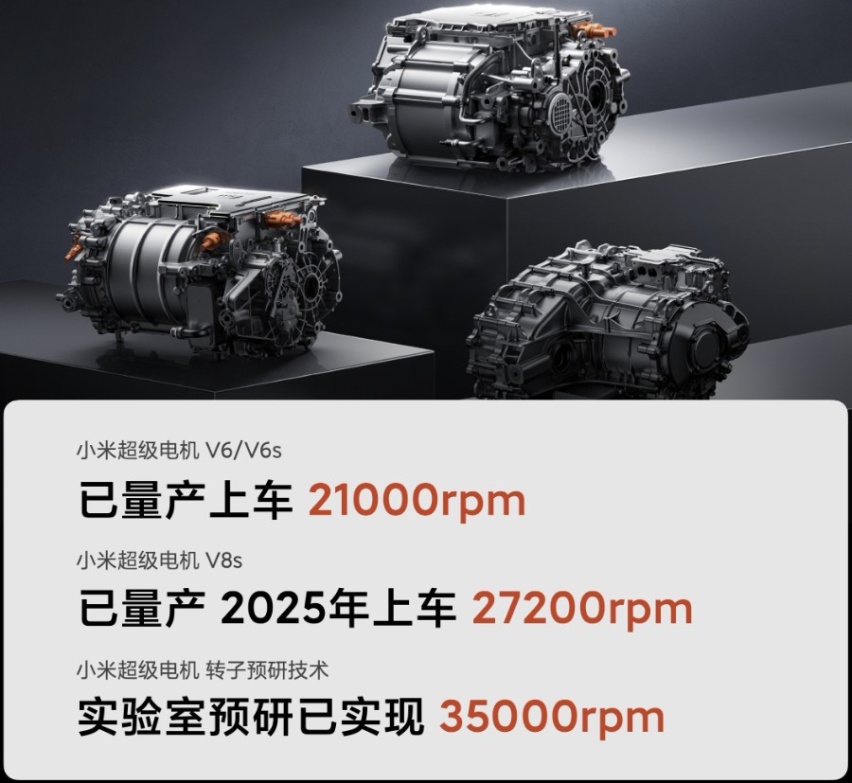

电驱:率先量产装车小米SU7的小米超级电机V6(400V/220kW/400N·m)和V6s(800V/275kW/500N·m),分别与联合汽车电子和汇川技术合作研发,峰值转速均为21000rpm。其中,V6s的功率密度已经达到了6.78kW/kg,超越了Model S Plaid(6.22)和Taycan Turbo(5.29)。
新年第一条长文——全面详细盘点小米汽车技术及SU7

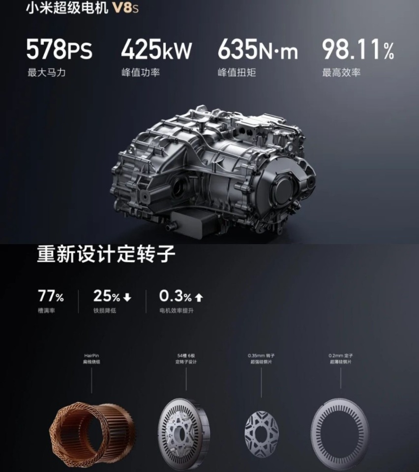

自研自产、2025年上车的小米超级电机V8s,则实现了27200rpm峰值转速、10.14kW/kg功率密度、98.11%最高效率以及425kW/635N·m的峰值输出。实验室测试的峰值转速甚至能突破30000rpm,装车后能跑到310+km/h仍有加速余力。这主要得益于创新性采用960MPa转子硅钢片,以及双向立体油冷技术。小米还重新设计了整个定转子(槽满率77%),自研SiC电控模块的转换效率高达99.85%。
预研的下一代超级电机,创新采用「激光原位固化」工艺缠绕碳纤维,比特斯拉的湿法缠绕更先进,良率更高,目前已在实验室成功实现35000rpm最高转速。目前小米已实现三代同步研发:成熟一代、研发一代、预研一代,力争成为行业领导者。

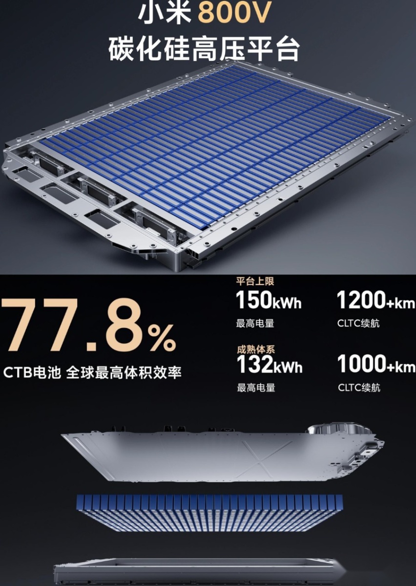

电池:小米自研800V碳化硅高压平台,最高电压871V。电池包则是麒麟电池的小米PACK版本,结合CTB车身电池一体化技术,电池包+地板厚度仅120mm,体积效率77.8%,容量上限150kWh,CLTC续航超1200km。而在成熟体系下的最高电量为132kWh,CLTC续航超1000km。
新年第一条长文——全面详细盘点小米汽车技术及SU7新年第一条长文——全面详细盘点小米汽车技术及SU7
由于麒麟电池采用泄压阀与极耳朝下的电芯倒置,并搭载小米车云协同安全预警系统(紧急情况4ms内断电),电池包内还有17层绝缘防护、14层物理防护、165片气凝胶隔热,双大面冷却面积7.8m²,55°C满电无水冷也能无热蔓延。得益于自建电池包工厂,目前小米是唯一一家采用CTB麒麟电池的主机厂,除此之外都是CTP麒麟电池。

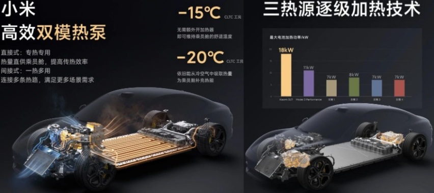

热管理方面,小米推出了高效双模热泵和三热源逐级聚能技术。前者能实现-20℃正常工作,后者则将电驱生产的余热,以及压缩机、加热器的热能逐级聚拢,传递给座舱,最大电池加热功率18kW。最终在冬季低温环境下,实现同级更快的低温空调升温速度、同级更高的低温续航保持率、同级更快的低温充电速度。

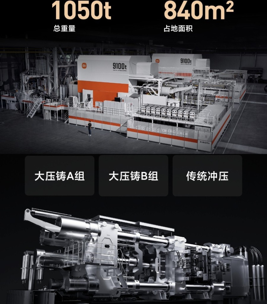

大压铸:小米订购了两台海天8800吨HDC系列冷室压铸机,单机重量718t,总重1050t,占地面积840㎡。得益于自主设计了设备集群系统和全套流程标准,包括AB组大压铸+一套传统冲压方案,优化了压铸生产线的高效运转,锁模力也提升到9100吨,单台产能10万件,满足年产15万辆需求。

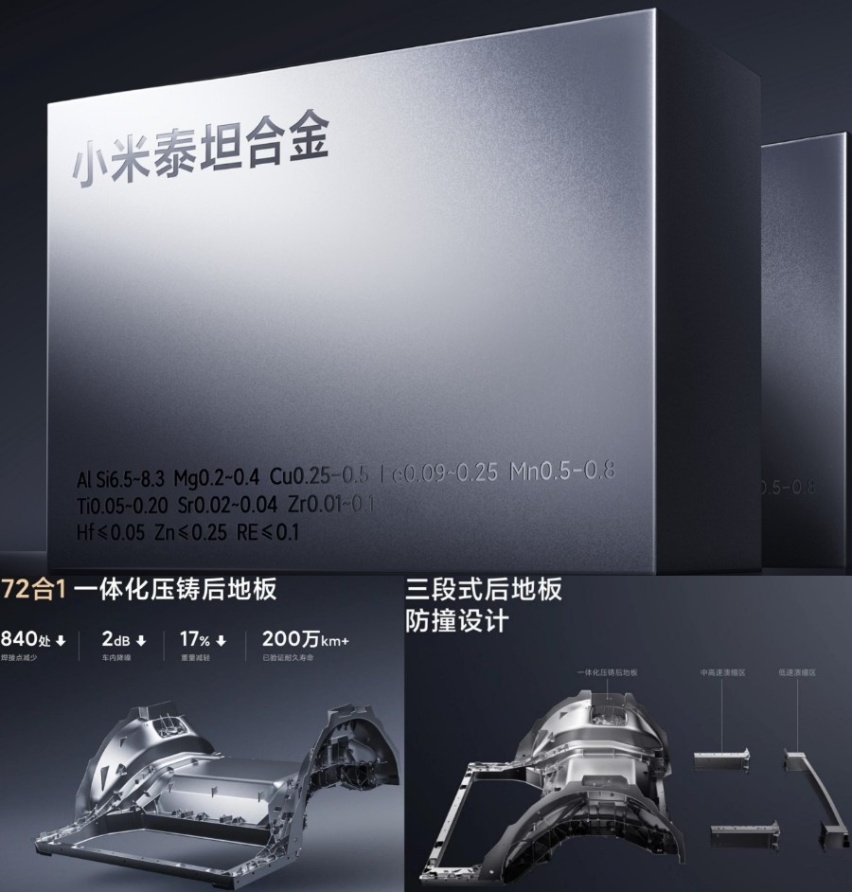

材料方面,小米材料团队与国家级重点实验室合作,自研多元材料AI仿真系统,配方中加入稀土、锆等微量元素,进行了1016万次模拟仿真实验和1550次测试打样,筛选出兼顾强度、韧性和稳定性的小米泰坦合金,其中有30%成分来自循环铝。最终,小米打造出72合1一体化压铸后地板,焊接点减少840处,减重17%,后部还设计了可拆卸的低速/中高速溃缩区以降低维修成本。

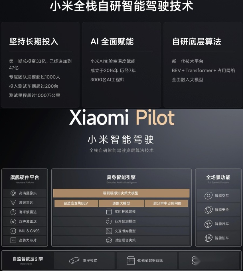

智能驾驶:小米的目标是明年进入第一梯队,覆盖全国主要城市。第一期总投资47亿,团队规模超千人,测试车辆超200台,测试里程超千万公里,还具备小米AI实验室的深度赋能。从一开始就采用最新一代的底层算法——BEV+Transformer+占用网络,并全面融入大模型技术。

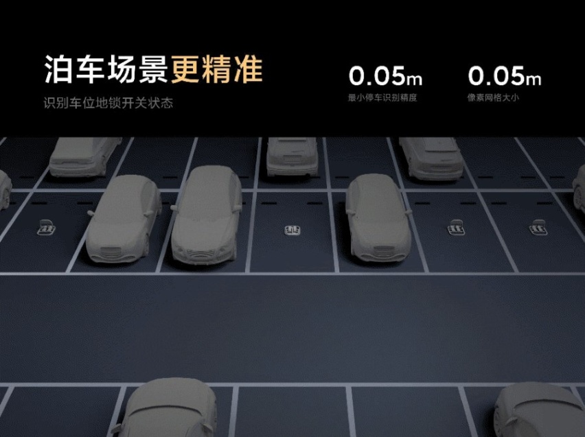

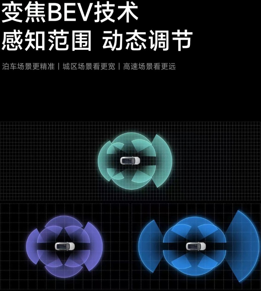

感知方面带来三大技术创新。第一项“变焦BEV”,动态调节感知范围,像人眼一样变焦。比如自动泊车的算法可以将整个停车场切分成上百万个网格,单个网格大小5cm,从而准确识别地锁的开合状态;城区智驾时,识别范围扩大到160m,单个网格扩大到0.2m;高速智驾时,识别范围进一步扩至250m。

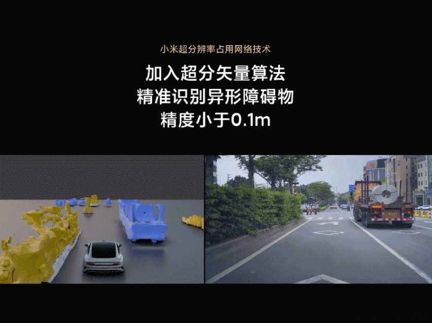

第二项“超分辨率占用网络”,在自然语言模型中加入矢量算法,所有可视物体都模拟成连续曲面的立体物,识别精度小于0.1m,精准判断异形障碍物,降低雨雪对感知识别的干扰。第三项“道路大模型”,可实时生成道路拓扑,像人一样实时判断路面情况,准确生成行驶引导线,效果媲美高精地图。
小米自研了端到端感知决策大模型,并做到了全球首个量产应用,与感知技术创新相结合,能精准泊入单边宽度冗余仅5cm机械库位。硬件部分,小米SU7 Max搭载1颗禾赛AT128激光雷达(探测距离200m)、11颗高清摄像头、3颗毫米波雷达、12颗超声波雷达以及双Orin-X智驾芯片(508TOPS)。雷军还在发布会上表示,小米汽车将在明年年底前开通100城的城市NOA。

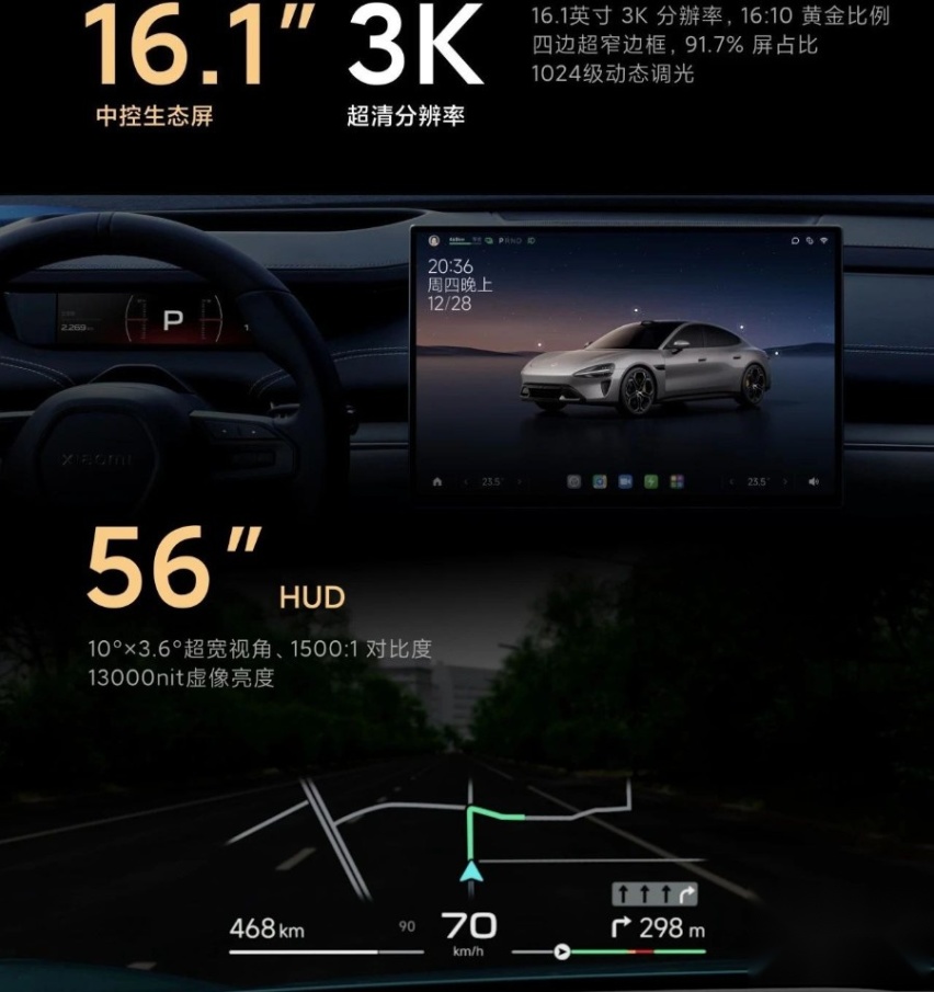

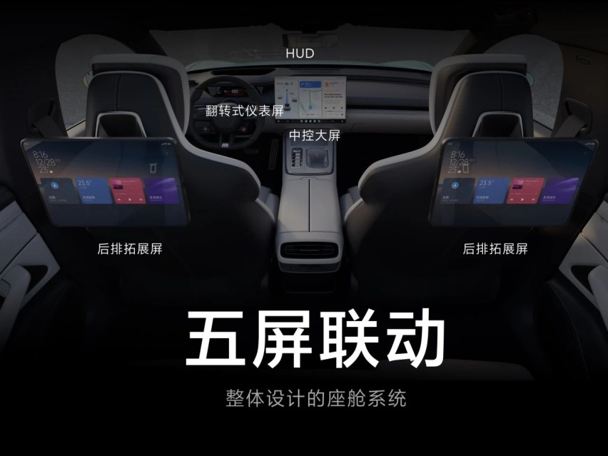

智能座舱:随着小米汽车的加入,澎湃OS的人车家全生态已正式闭环。硬件方面,小米SU7搭载16.1英寸3K中控触屏(16:10比例/91.7%屏占比)、56英寸W-HUD(10°x3.6°视角/1500:1对比度/13000nits虚像亮度)、7.1英寸翻转仪表屏以及最多外接两块后排拓展屏(兼容小米Pad/iPad),搭配高通骁龙8295座舱芯片(AI算力30TOPS),实现极致流畅的五屏联动。

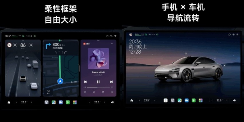

体验上,手机用户无需学习即可快速上手。车机界面采用随环境变化的3D数字化车模,外部颜色配置也和实车配置完全一致,内外视角切换也能做到穿梭式一镜到底。主界面采用竖长卡片式布局,SR/导航/音乐等功能横向排列,支持左右灵活切换,自由调节大小,以及多卡片多桌面。下拉控车菜单还可根据近手操作的位置判断主副驾,功能设置也有不同。

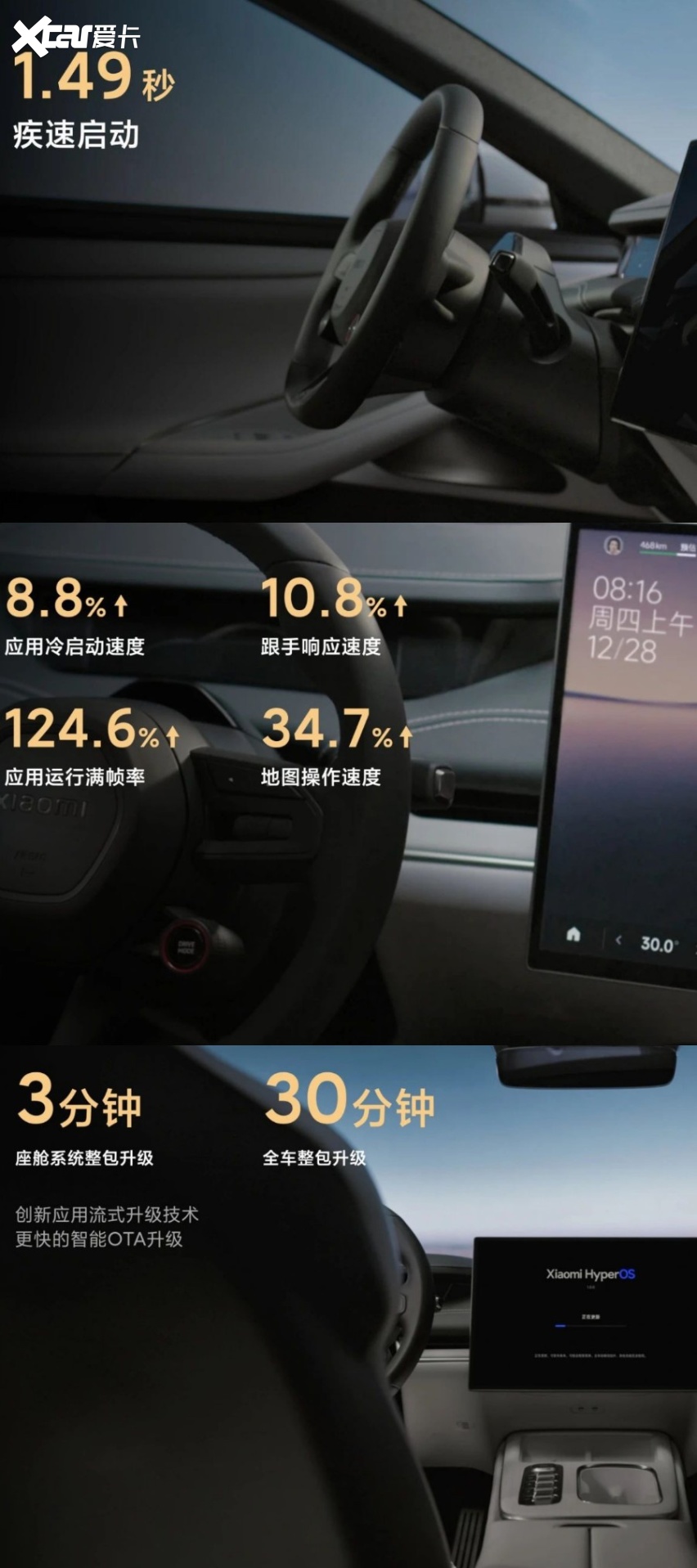

其次,车机系统做到了开机快、启动快、响应快、升级快,支持1.49秒疾速启动,座舱OTA整包升级只需3分钟,全车整包升级约半小时。并且全域隐私安全包括TEE OS安全子系统、生态安全隐私架构和全面便捷的隐私管理,做到了专人专用的多账户隐私隔离,以及人车家全生态端到端加密。

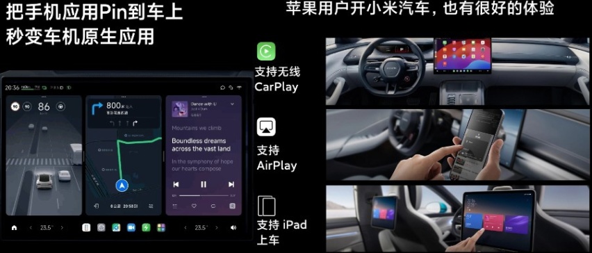

第三是手车无缝跨端互联,妙享桌面可一拉全屏,应用生态兼容手机端/车机端/平板端,还兼容米家设备的硬件生态,米家设备同账号免密连接,中控屏、中央通道、座椅后背等位置均支持即插即用的硬件拓展,甚至还支持无线CarPlay互联、AirPlay影音流转,苹果用户也可有极致体验。

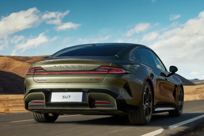

基于摩德纳平台架构打造的小米SU7,定位C级高性能生态科技轿车。尺寸方面,长宽高4997/1963/1440mm,轴距3000mm,转弯半径5.7m。3倍轮轴比、2倍轮高比、1.36倍宽高比营造运动比例,28°前风挡+17°溜背车尾+G4连续曲线营造动感轮廓。配合无框后视镜、激光雷达、半隐藏门把手、主动尾翼(130kg下压力/0-5-15-25°四挡可调)等细节,以及全车8组风道+17个风口,整车风阻系数0.195,超越昊铂GT的0.197成为全球风阻系数最低的量产车。

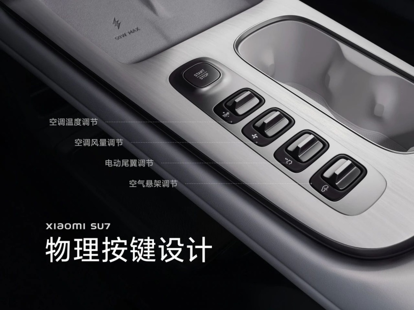

有意思的是,小米SU7依旧坚持实体按键,除了三辐平底方向盘,中央通道也布置了实体的启动按键和四组小拨杆,后者自前往后分别对应空调温度、空调风量、电动尾翼以及空气悬架四项功能的调节。中控触屏底部支持磁吸物理按键/旋钮,座椅背部硬件拓展支持22.5W磁吸充电,还和小海豚联合打造儿童安全座椅,可联动座椅和后排平板实现通知和监控。

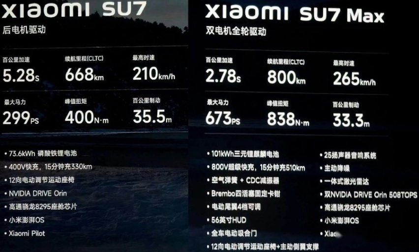

三电部分,小米SU7提供标准版和Max两个版本。其中标准版采用400V电气架构,搭载220kW/400N·m的后置V6单电机,百公里加速5.28s,极速210km/h,100km/h刹停距离35.5m;Max为800V版本,搭载220kW前置V6电机和275kW后置V6s电机,综合峰值扭矩838N·m,百公里加速2.78s,0-200km/h加速10.67s,80-120km/h加速1.61s,120-160km/h加速2.5s,1/4英里加速11.13s,极速265km/h。
此外,标准版由弗迪提供73.6kWh磷酸铁锂电池,CLTC纯电续航668km,15分钟补能330km,连带着智驾系统砍掉了一个激光雷达和一个Orin-X芯片,配置上也不会提供诸如空悬+CDC、主动降噪、25喇叭音响、Brembo卡钳、HUD、电吸门、座椅主动侧翼、电动尾翼等功能;Max版由宁德时代提供101kWh麒麟电池,CLTC纯电续航800km,5分钟补能220km,10分钟补能390km,15分钟补能510km。

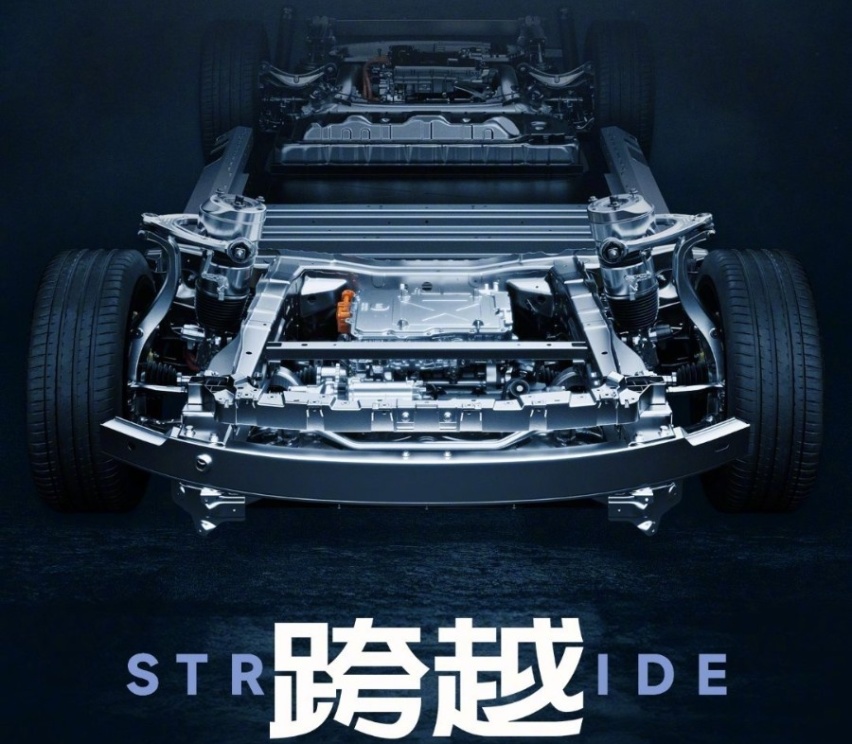

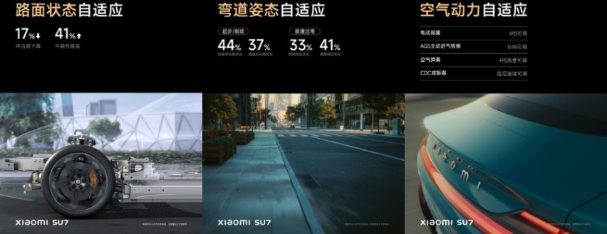

底盘采用前双球节双叉臂+后五连杆独立悬架,标配单腔空悬(4档可调)、CDC电磁减震、博世ESP10.1以及DPB线控制动,做到了前后50:50配重和443mm的低重心。小米还全栈自研了底盘控制算法,具备全维智能感知和全局协同控制两大能力,实现了路面状态自适应、弯道姿态自适应、空气动力自适应。而铠甲笼式车身的高强度钢+铝合金占比90.1%,最高强度2000MPa,整体扭转刚度51000N·m/°。

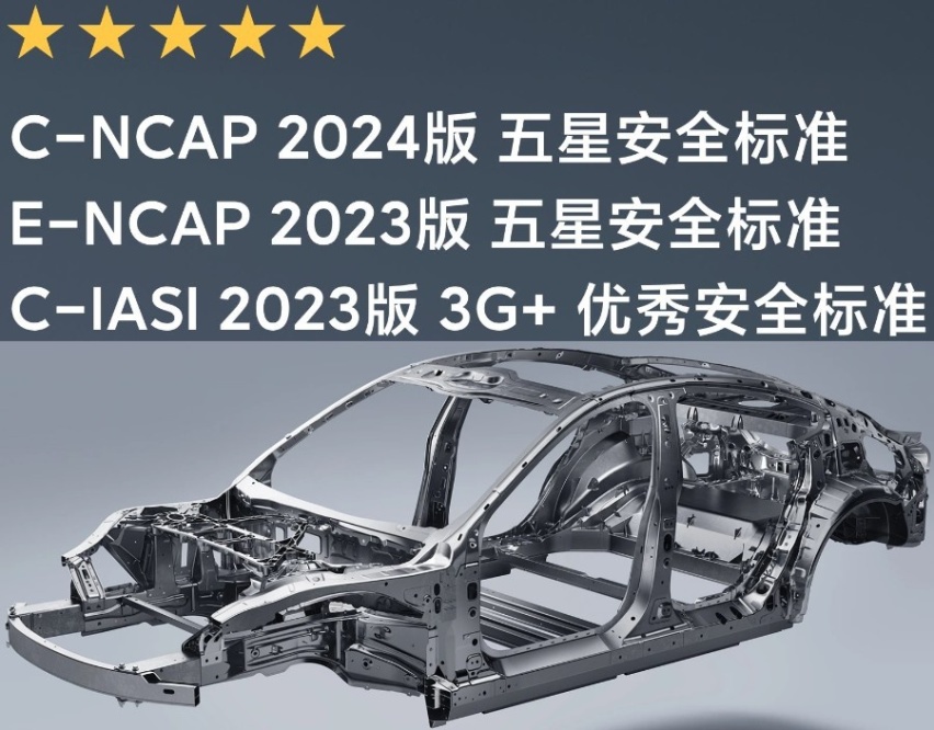

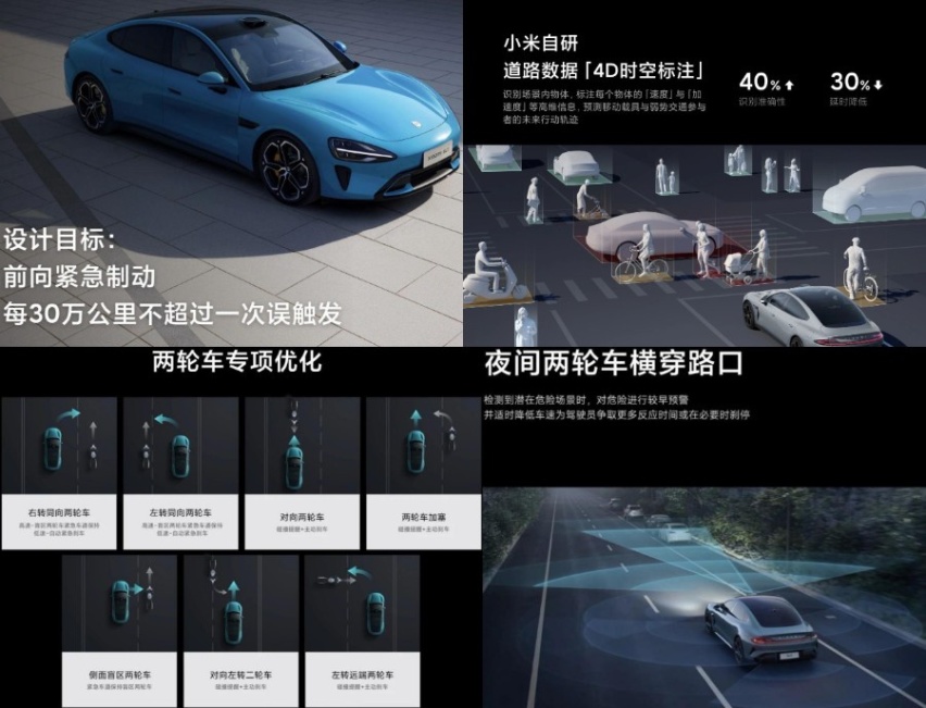

安全方面,全车标配包括前排远端气囊、一对2040mm超长侧气帘在内的7个安全气囊,车身安全满足C/E-NCAP最新标准的五星评级以及C-IASI三G+的被动安全评级,并且小米内部还制定了更严格的64km/h正碰、65km/h-1.7吨壁障侧碰、90km/h-1368kg的70%偏置追尾以及后排Q3儿童假人+80个位置侧柱碰。全系标配16项主动安全功能,设计目标是前向AEB误触发每30万公里不超过一次。小米还自研了全链路无损仿真验证系统和道路数据4D时空标注,拥有中国特色超大规模场景库。
