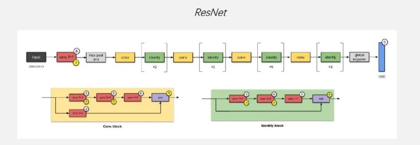

首先我们讲的是深度学习算法和应用的演进,这还是蛮有意思的一件事情,因为第一个网络我选的是ResNet。我大约是在2016年的时候来的地平线,这篇文章是2015年开始爆火,到现在谷歌的引用量已经19万多了,是非常夸张的引用量,影响力非常大。直到现在,各大芯片公司,比如NVIDIA,展示它的芯片有多高的算力的时候,基本上都会拿这个网络来看一下。
会选这个网络是因为它对AI芯片或GPU都非常友好,而且它的计算访问比特别高,计算非常规整,都是Convolution,只有一个Max pool,到比较靠后的地方才有一个Global avg-pool,中间是非常规整的Conv ReLU这种pattern。
大约在2015、2016年的时候,有很多初创的芯片公司都在针对ResNet网络做优化。当时大家都会认为做AI芯片特别容易,如果是针对这个网络,确实特别容易,因为它对AI芯片的复杂度要求很低,且计算访问比也很好。

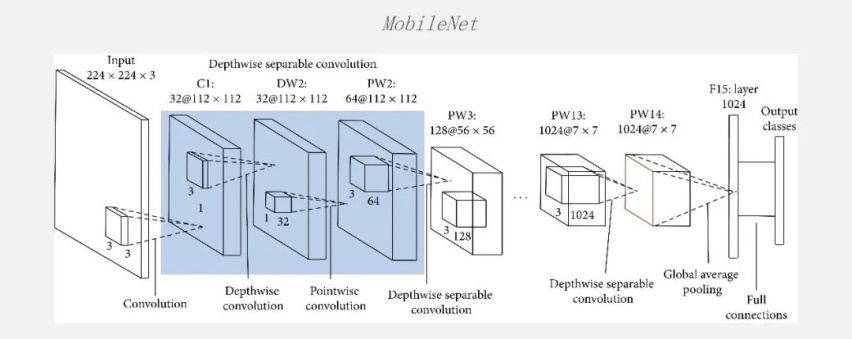

但是过了很短的一段时间大家发现,ResNet网络的计算密度太高了,当时在端侧很难找到一个非常大算力的芯片把网络跑得特别好。所以,有人提出了MobileNet,其实是在ResNet的基础上做了一些优化。
一个最基本的优化方法是提出了Depthwise Convolution,把普通的Conv拆成了Depthwise 和Pointwise,在CPU上达到了一个非常好的效果。当时那篇论文也是在CPU上,MobileNet比ResNet跑得速度快很多,但是精度基本上相当。当时大家都觉得很好,但在GPU上跑的时候大家又会发现:加速比其实没有那么高,而且在当时的一些专用的芯片上也去做了各种尝试,Depthwise Conv就会完全卡住。

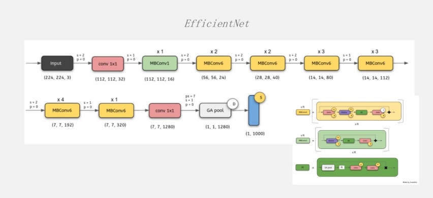

这个网络和ResNet、MobileNet框架上非常像,但内部又有很大的区别,在每个block内部的计算复杂度和算子的类型都发生了非常大的变化,在这个地方出现了很多Vector的计算。

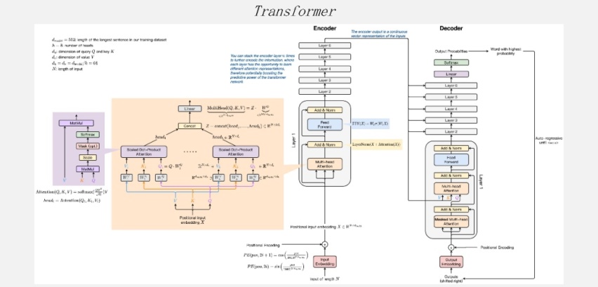

而最近几年有Transformer一统天下的趋势。模型结构不管从算式的类型,还是从模型复杂度来说,都对AI芯片提出了非常大的挑战。
在这段时间大家发现,通过ResNet、MobileNet,GPU有一段时间比AI芯片差一些,但Transformer出来之后,GPU的竞争力又回来了很多。一个非常关键的因素是模型的复杂度,它对通用性的要求非常高。如果大家在做智能芯片时对通用性、应用性考虑的不是很好,那么它的效果在Transfomer类网络上会差很多。

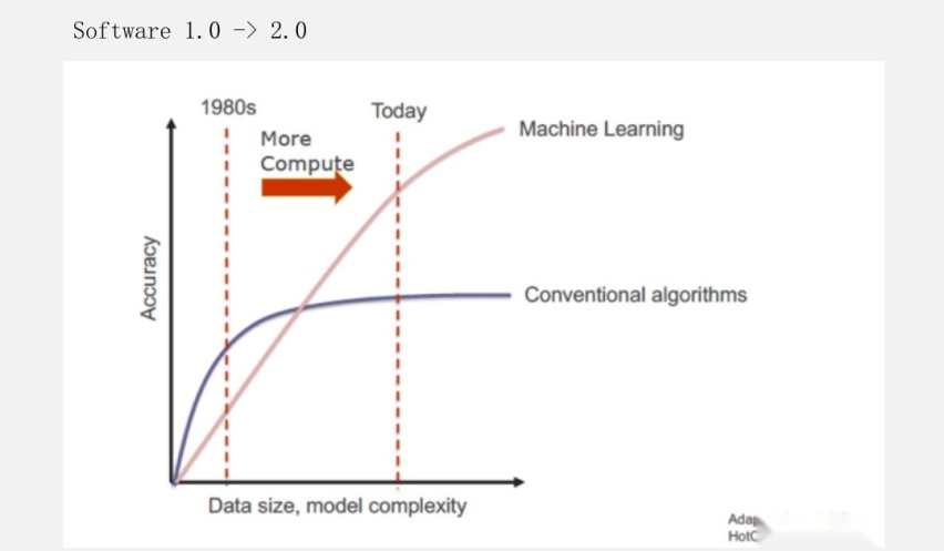

当时想表达的意思是:传统的方式基本上都是用算法来写各种应用的,而随着机器学习的不断发展,就变成了收集到大量数据之后,用机器学习的方法代替传统的算法。这里一家非常有代表性的是DeepMind公司,基本上每隔一段时间就会发一篇类似Science/Nature的文章,用大语言模型解决了哪些传统的问题。从刚开始的下棋,到解数学题,再到蛋白质分子等各种应用。证明了随着数据量的堆叠,机器学习可以解决很多原来需要通过范式的方式来解决的问题。

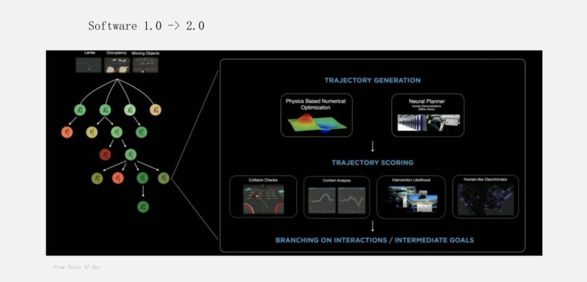

而对于智能驾驶软件开发来说,基本上都是朝着方向走的。这个例子是当时特斯拉AI Day展示的一张图片,主要是解决自动驾驶中的路径规划和控制问题。
现在大家基本上也在高阶自动驾驶方向性上达成了共识:用一个神经网络去更好地预测应选哪一条路去做决策,反而比基于规则的方式更好。可能写了很多条规则,但解决不了一个普遍的问题。但如果让机器去学习,只要给它足够多的数据,就可以学出非常好的策略。这基本上是大家现在做很多复杂的软件开发所使用的一条技术路线。
软件开发是从基于规则的代码变成了数据驱动的神经网络,比如规划控制、模型的前后处理、模型的串联。但大家可以发现,这部分的算法并不是传统的静态网络,而是动静结合的,所以对异构计算的需求也变得比像Transformer这种网络更高一些。

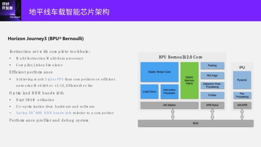

这是地平线征程3这颗芯片的架构:
这个架构还是比较简单的,中间最大的地方是Tensor Core是MAC阵列,绿色的部分是SRAM,下面是Load Store的模块,还有一些专用的模块Pooling、ROI Align、后处理模块等。其中Pooling模块在前面几代的算法的演进过程中,是一个用的比较多的算子;还有一些专用的图像处理的IPU,Pyramid、图像的PreProcessing等。可以看到这个芯片架构是非常简单的,通过一个AXI的总线连接DDR,使DDR和SRAM之间做数据交互。这个简单的设计当时在ResNet、MobileNet、EfficientNet这些网络上达到了很好的效果。再加上编译器联合优化,DDR带宽也可以做的比较小,芯片的能效也会做得比较好。

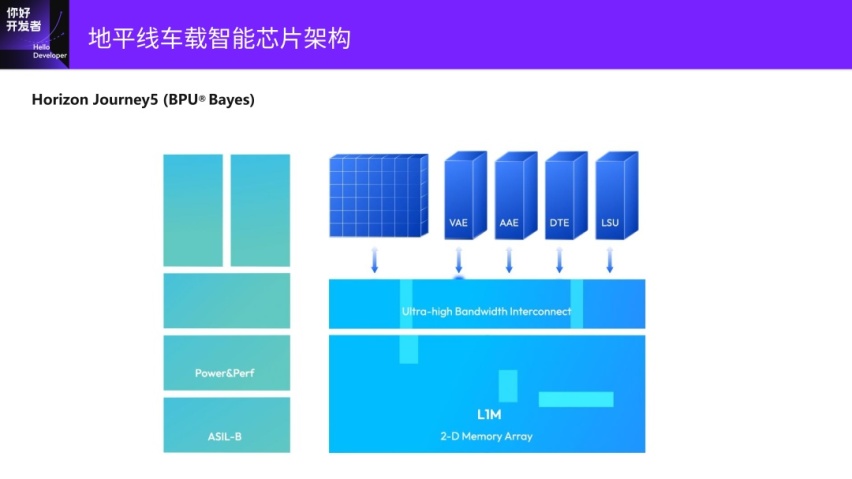

再接下来的演进就到了地平线的征程5(J5)。

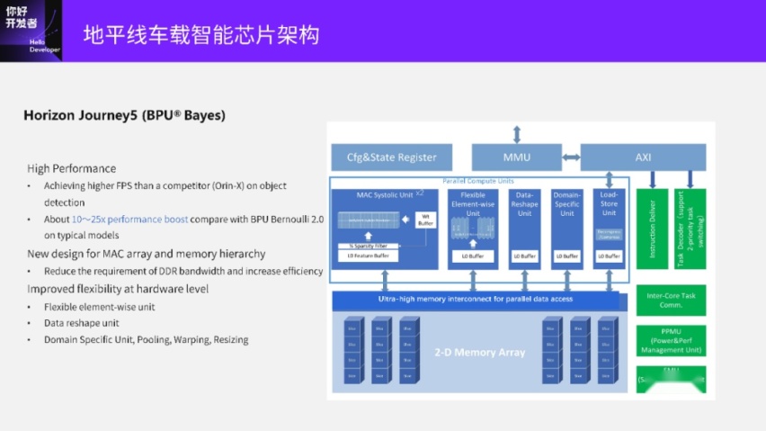

J5展现了很多算法演进以及应用软件变化的趋势。一个最大的变化是我们加了一个 Vector (Elementwise) 处理的部件,还加了一个Reshape的部件做 Data Layout&Reshape 硬件高效支持。DSU是我们的刚才说到的Pooling、PreProcessing这种模块,整个贝叶斯BPU架构的有效算力最高可以达到伯努利2.0的25倍。
下图中VAE是刚才提到的Vector部件,AAE相当于各种专用的加速核。整个数据流向算是比较清晰简单。除了Tensor Core之外,又另加了两个小的计算Vector核。

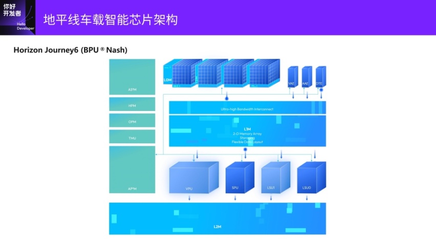

接下来是今年发布的BPU Nash智能计算架构,会用于征程6系列芯片。
这里面就比较有特点的是TAE、VAE(Vector核)、AAE,是完全从J5架构延续下来的,中间有一个带宽更大的二维组织SRAM。新加了一个浮点的处理部件VPU,还有一颗标量的核SPU,来更细粒度地控制片内的数据交互和计算调度,而且它是三级存储,在下一张图会展示。
在片上会有一个L2的SRAM,它的计算和J5是类似的,是一个紧耦合异构。所有的计算部件包括标量的核,都可以非常高效地访问片上的SRAM,并有专门的数据变换引擎,就是PPT上的DTE的部分,可以灵活地支持Transformer中各种各样的细小的Reshape/Transpose算子。浮点计算加速单元是刚才提到的VPU。
可以看到,我们在SoC上还加了一个非常大的L2的SRAM,假设SoC上有BPU核、ARM核、DSP,那就可以和它们做高速数据交互。可以看到数据交互在VPU、SPU、Scalar模块,相对于原来已经变得复杂很多。它的计算架构是变得越来越复杂,是为了更好地适应算法和应用的变化。
这样也带来了很大的好处:能够将绝大部分的模型计算在一个芯片内去完成,不需要去跟外面的ARM核去做交互;另外有一个高速共享的通路做异构调度协作。
Tensor Core有Convolution、矩阵乘等一些其他的算子。Vector Core主要是处理Elementwise,Attention结构。Scalar Core是一些控制逻辑,去做更好地调度和细粒度控制。还有一些特定的计算部件,比如特定高频激活函数的硬件加速。

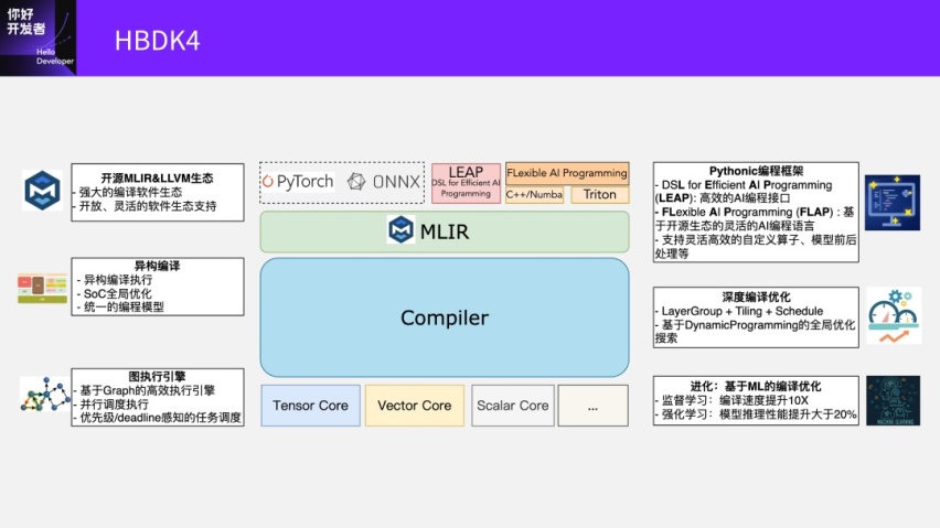

重点介绍下地平线内部在研的领先编译器架构HBDK4。
首先,这个新的架构是基于MLIR来设计编译器的流程,支持异构编译,能更好地把各种计算高效利用起来。
另外,中间有个非常高效的图执行的引擎。因为编译之后想要在芯片上高效地跑起来,就需要一个非常高效的Runtime去支撑。所以我们设计了一个基于Graph的高效执行引擎,支持各种任务调度和挑战。
大家在这里也问了一些问题,比如接下来我们的编程接口怎么样?在这一层我们会提供两层编程接口:第一个是LEAP,是一层DSL;另外一个是FLAP,是一个编程语言。通过这两层去支持灵活的自定义算子,还有模型的前后处理等各种功能。
还有一个是深度编译优化,我们现在做的编译优化从J3、J5到J6,一直是延续的。但现在也遇到了非常大的挑战,但也有了新的尝试。
接下来也会跟大家简单介绍编译优化策略的进化,是一些前沿探索。

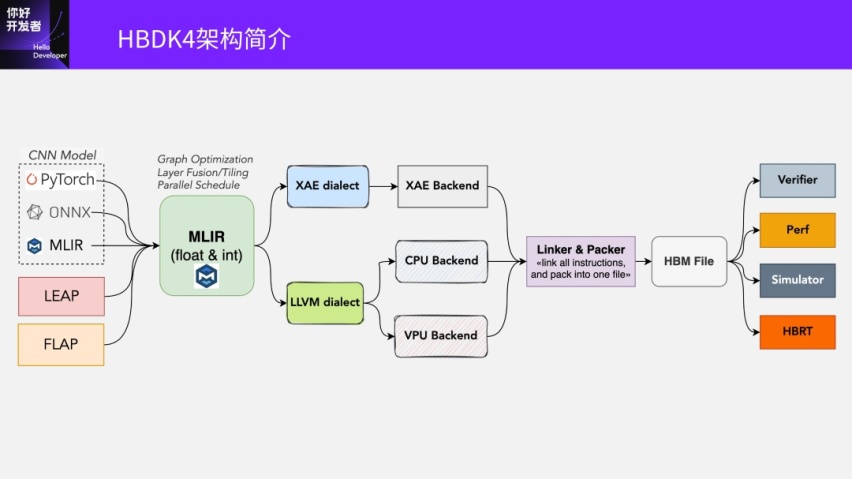

这是我们架构的整体流程:
大家可以看到,我们的输入和上一页讲的类似,现在主要支持的配套框架是PyTorch、ONNX。像TensorFlow,还有更古老的Caffe,都是通过转到ONNX再进到编译器里的。另外两个输入是两个编程接口。
进来之后都会转到MLIR这一层。我们基于MLIR的基础设施构建了一个混合精度的MLIR(fioat & int)。在中间这一层中端上,我们会做大量的图优化、Layer Fusion、Tiling,还有各种调度。
在中端的优化之后,到了后端就会是分成XAE dialect和LLVM dialect。
XAE是各种硬件专用的加速核,比如Tensor Core,还有刚才说的VAE这类核。我们会把在CPU和浮点的VPU上要跑的东西落到LLVM的大类。再到CPU的后端编译完成之后,通过Linker和Packer生成一个HBM文件。这个HBM文件就是真正可以在板上可执行的文件。
编译完成之后,我们还提供了一些工具:
比如Verifier是验证编译出来程序的正确性,和原始的框架类的跑出结果是不是类似?因为中间还有一些量化问题,所以会做精度比较。
还有Perf,可以不用上板就给出大概的预估。但其实这里面有个问题:在J3这一代我们还是可以估得非常准的,唯一的变量就是DDR带宽。但到了J6这一代,随着芯片的复杂度越来越高,它的准确度会不断下降,但还是可以给大家一个差距不大的精度预估。
再一个就是模拟器。
最后是HBRT,是刚才我们说的芯片上的执行引擎。

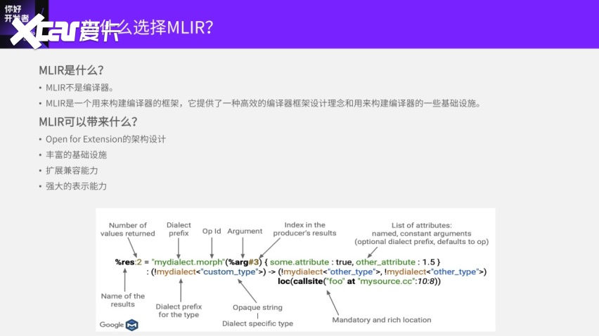

讲到这地方,我估计大家会问为什么选MLIR?在前期收集到的问题中,也有这个问题。
先简单说一下什么是MLIR?它不是一个编译器,是用来构建编译器的框架。它提供了一种高效的框架设计理念,还有用来构建编译器的一些基础设施。
MLIR可以带来什么?它的架构设计是非常容易扩展的,可以把AI芯片上的很多特性都通过扩展加入到MLIR表述中。它的基础设施做的也越来越完善了,兼容能力非常好,而且整个表示能力也非常强。
那为什么不选TVM?这个我觉得是对不同的公司的不同阶段,要根据需求去做取舍的问题,没有任何东西是完美的。
我们可以简单比较一下MLIR和TVM各自的特点。
MLIR是一个构建编译器的框架,不是一个编译器。而TVM是一个支持AI模型编译部署的端到端工具。端到端就是从一个浮点网络进去,可以帮你做量化、做编译,再直接到板上执行。还有TVM的Runtime到板上推理。
两者本质上并不是同一类框架,但是大家为什么一直拿它们做比较?因为在AI的大环境下,它们关注的是同一个领域,都是AI模型编译部署。
如果说,面向一个非CPU/GPU的硬件,TVM可以复用的是整个框架、前端和少量的编译passes。如果整个AI芯片的设计和GPU这类非常像,就可以用的更多。如果整个芯片的架构和GPU差距比较大,那后面很多part能直接用起来的概率不会很大。
这里面就面临一个问题:如果我们的芯片和CPU/GPU差别非常大,它的后端部分是没法复用的。而在编译器的开发中,工作量最大的就是编译器后端优化部分。
另外,从编译的框架设计来看,MLIR的设计理念是非常适合专用处理器的,而且提供了足够灵活的扩展性。MLIR现在还处于快速成长期,后面应该会有更多可以复用的基础设施,这也是我们选择MLIR的一个原因。

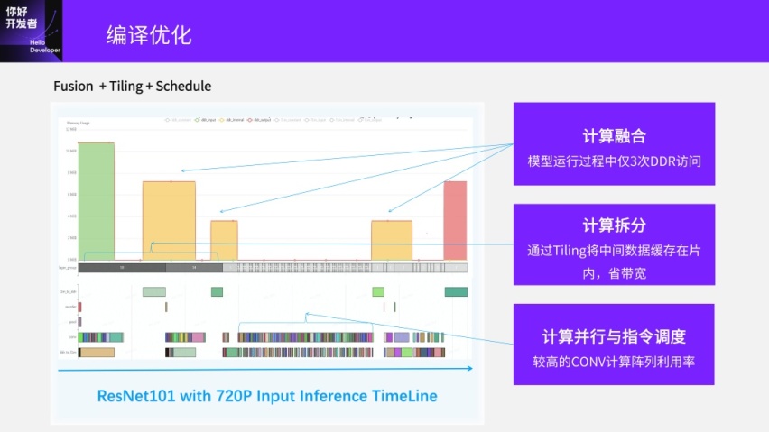

其实编译优化无非就是三步:先做融合,再去拆分,最后做并行和调度。我们会把很多不同层融合在一起,通过Tiling拆分之后,目标是将整个计算、访存完全Pipeline掩盖起来,达到非常高的Conv计算阵列利用率。
在这个过程中,地平线的做法有一些特色。

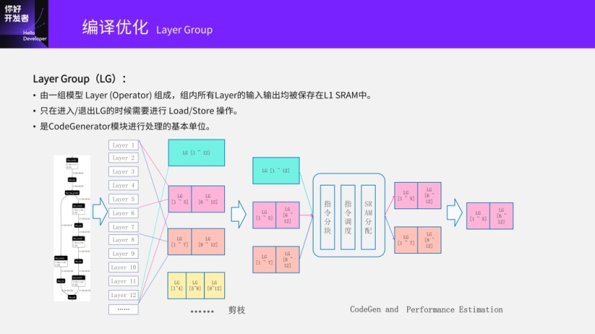

我们有一个叫Layer Group的概念。这个概念在学术界也会提到。所谓的Layer Group就是由一组模型 Layer (Operator) 组成。拿下面这个前12层这个例子来看,我可以把这些层分组,比如一个Layer Group的选择是1~12层分成一组;另外一个选择是1~5层一组,6~12一组,以此类推。
划成Layer Group之后怎么去做优化?我们默认只有进入和退出组的时候,才需要和外部的DDR做Load/Store操作去交互。把输入给Load进来,把结果Store出去。划好了组之后,后面所有的编译、Tiling、调度,都是以Layer Group为单位去操作的。
我们看下面这个例子,举了一个大约12层的例子,划组的时候就会有很多不同的选择:1~12是一组;1~5、6~12;1~7、8~12,还可以1~4、5~8、9~12后面还有省略号,这是一个排列组合问题,有很多种不同的划法。最极端的划法一个是1~12一组;另一个是1~12划成12组,每一层是一组。最原始在GPU上的做法就是每一层是一组,因为每一层算完之后到GDDR中汇在一起,再去做下一层。划完之后我们再接下来会做相当于剪枝操作,剪枝操作就是将已知的、效果不太好的剪掉。
再接下来就是以Layer Group为单位去做指令的分块(Tiling)、调度(Schedule)、SRAM分配。如果它可以正常走完这些流程,证明它是可编译的,因为在这地方有时划了组之后会编译不出来,因为中间需要缓存的Weight太大了,如果编译不了就没有意义。
通过CodeGen和Cost Model去预估生成的指令序列性能,最终选出一个计算时间最短的组合,比如选出来是1~5和6~12是最好的,优化的空间是非常大的,如果是12层就有很多不同选择。
对于n层的模型去划Layer Group就需要尝试2^(n-1) 次,还可以做剪枝操作。
每个Layer Group在CodeGen过程中,需要尝试不同的代码生成策略,比如Tiling方向、Tiling次数,还有要不要继续把中间输出的结果缓存在SRAM。
为了解决这些问题,我们现在用的一个方法是动态规划算法,用动态规划算法去搜索一个最优的Layer Group划分。但为了防止直接爆炸掉,我们会限制最大的Layer数量,比如最多搜索到50层(50层是一组是我们能承受的极限)。比如包含100层Layer模型,如果完全搜索是2^99(~6.3 e+29)次尝试。但如果用DP方法,就会把数量级降了,大约是5000次。如果再限定每个Layer Group中算子的最大数量,需要进行的尝试会更少,但没有包含Tiling、Schedule这些开销,还有Perf的预估。
我们还会去做很多启发式的剪枝优化,优化掉明显不会有收益的分支。

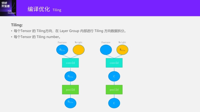

当我划了Layer Group之后,假设现在就是Conv2D+Pool2D+Store三个为一组,我们怎么去做Tiling,会有什么好处?很多同学都在各种论文中看到过了,基本上就是划出了更多的Tile,比如PPT中是划成了三块,释放出了很多的并行性。
比如Tile1到最后这一段就和下一个Tile2有依赖关系。为什么会有依赖呢?因为整个Convolution的Input和Output是一个倒金字塔,有交叠问题,中间的input有交叠才能算出来两个连续的output数据。当Tile2算到一定程度之后就可以做后面的操作,而且Pooling和Store的问题就会小很多,是一个直接依赖的过程。所以它就释放出了更多并行性和调度空间。
还有一个问题是Tiling的维度。
做Tiling有很多种不同的选择。只在横的方向去做Tiling,还是在竖的方向做Tiling,或者横竖都做把它分成一个块状。
另外一种选择是Tiling Weight,之后就是输出的Channel方向去做Tiling。首先的一个问题是到底在哪个维度上做Tiling?还是在很多维度上同时Tiling?假设我选择了在H方向做Tiling,到底多少块呢?到底是哪一个是最优的?
最近几年的很多论文都是要解决这个问题。比如选一个Conv,怎么知道哪个Tiling次数是最好的?从刚开始的AutoTVM,通过一些方法去搜;还有最近几年的Answer之类的论文,都是能很快速的找到最优解。在地平线的编译器中,我们也同样会遇到这个问题。

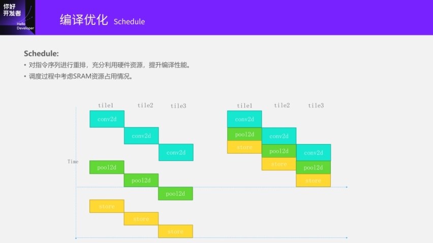

Tiling完之后,就是怎么去做调度了。
所谓的调度就是对指令序列进行重排,充分利用硬件资源提升编译性能。
同时,在调度过程中考虑SRAM资源占用情况。假设Conv2D调到这个地方之后,Input、Output需求SRAM装不下了,那没有办法只能往后等一下再执行,这是很有可能发生的。

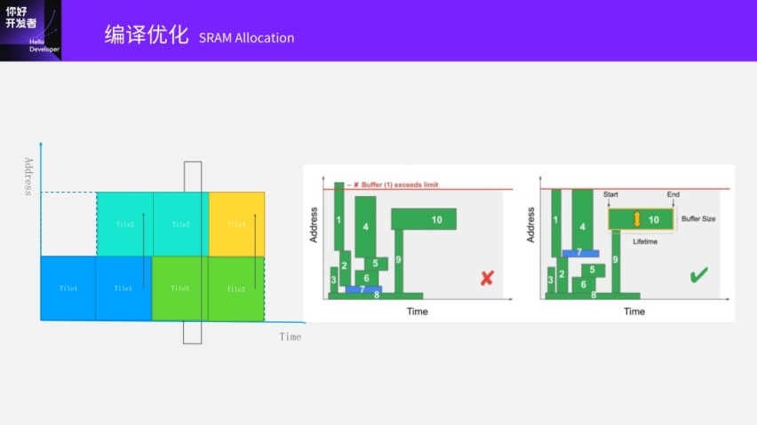

在调度的时候要考虑还需要SRAM分配。
刚开始我们去做这个事情的时候,大家觉得SRAM分配应该非常容易的。如果按照等分的方式做Tiling,每一个Tile的大小是一样的。但模型变得越来越复杂之后会发现变成右边这种情况,有各种各样的大小和形状。分得不好会导致有时候能放下,有时候又放不下。因此SRAM分配算法的复杂度也提升了很多。

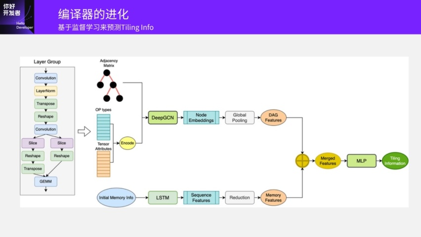

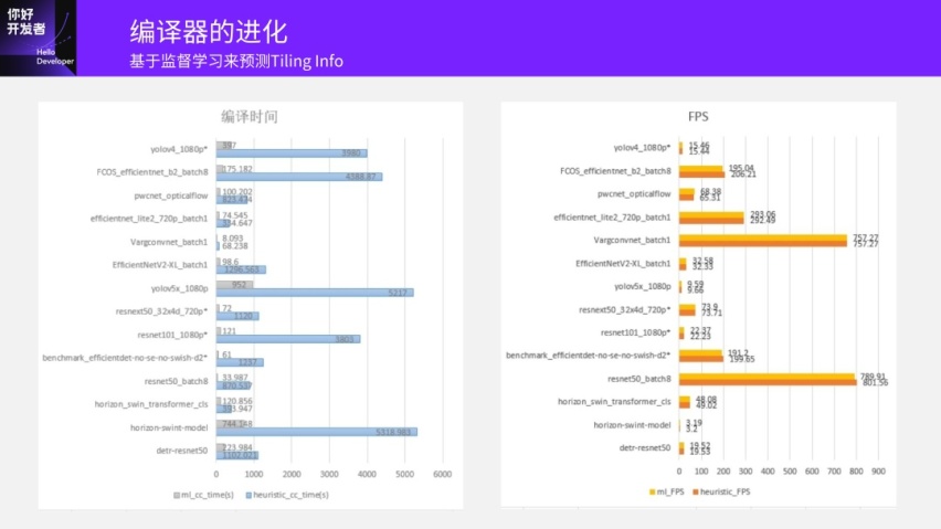

输入一个模型之后,它就是一个图,通过原始的方法就知道对于这个模型结构图,大概是什么样的分组策略,什么Tiling策略是最优的。我们先解决一个子问题,假设已经分好组了,另一个探索空间就是知道Tiling的方向和数量。我们拿已经收集到的很多数据去训练GCN网络,最后输出预测出这个子图Layer Group Tiling的维度和数量多少是最好的,基于原来的DP、搜索方法得出结果,应该不会超过已有方法的上限,因为输入数据就是这样的。
这是我们得到的一个结果:
可以看到当你训练出一个网络之后,原来是通过搜索拿到一个预估的数据,耗时较多;如果用网络去推理,那么时间应该会显著降低。这里比较的是:我们用模型推理得到结果的时间,和原始编译探索过程中需要的时间。平均起来编译时间大约是原来的1/20,能达到这么高的加速。
另外一个问题是模型的精度到底怎么样?对FPS的编译性能有多大影响?
右边这个图是它的FPS,大家可以看到影响其实非常小,基本上在±1%或2%的模型性能的影响前提下,模型编译速度可以提升20倍。我们在现在发版的FP3里已经把这部分加进去了,加了一个“-om”的选项,用神经网络的方式去加速。大家如果在使用地平线的工具链也可以尝试一下,效果还不错。
但在前面我们去做基于搜索的方式比如DP的搜索,已经做了大量的剪枝。剪枝是为了能在较短的时间内(比如一个小时之内),拿到模型编译的结果,同时也丢失掉了很多优化的空间,优化的机会也就丧失掉了。

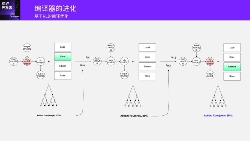

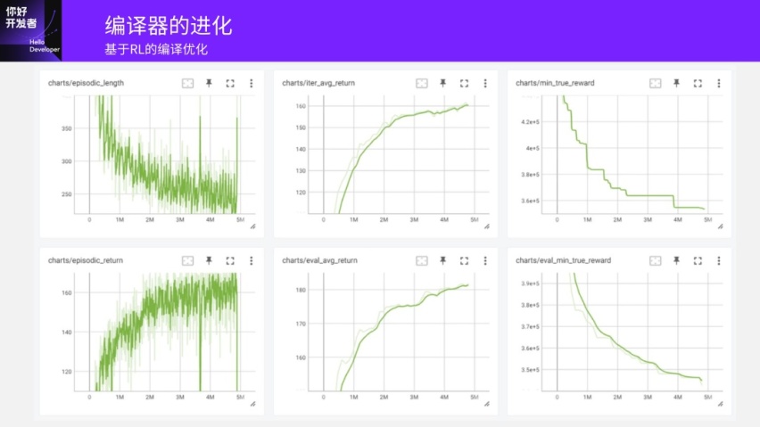

我们受到了AlphaZero的一些启发,能不能基于强化学习的方式自己去学。如果让自己去学就是把它变成一系列动作,其实也不是很麻烦。
你有一个Input,假设第一层是Conv,刚开始唯一能选择的空间是Load一个Weight。当Input Load完成之后,Conv在每一步都要做一个决策,是算一部分输入?把输出store出去,把输入Load进来?还是执行其他可以选择的计算?这是每一步的Action Space可选择的计算空间,然后它自己去学。最终的一个评判标准是当结束最后一个操作的时候,所有的数据都已经处理完了。这是我们设计的一个模型。
当然,这一块我们现在还正在探索。我们也和围棋之类的做过比较,整个编译器的操作空间Action Space是比围棋的空间要大很多的。所以我们在做的过程中也在一步步把复杂度加上去。现在展示这个结果已经是把复杂度加得和真实环境非常像了,在各种SRAM的限制、Tiling的复杂度可能没有加得那么全,但已经能说明一些问题了。
第一个图是随着训练的部署,在每一个迭代里面探索到它要做多少步才能把整个的模型都做完。
第二个图是它每个iter-avg-return,收敛速度还是蛮好的。
最后一个图是它最终训练完了之后,通过更多的尝试就可以得到非常好的性能。纵坐标是它完成整个模型需要的cycles。随着上升的指令序列走的越来越多,它已经学到了怎么做可以去达到非常好的收敛效果。
现在我们基于ResNet去做这种尝试,已经拿到了与DP的方法非常接近的效果,甚至在某些情况下,已经超出了人为设定的各种规则的指令序列。当然,我们现在还是在简单场景下尝试的,到后面还需要提升场景复杂度。不过从现在的预案探索的结果来看,我们还是有信心能达到比较好的效果。

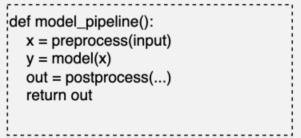

你可以定义一个Pipeline,这也是用Python写的,preprocess中间调model,之后postprocess,最后return out。
这些整个都是Python环境,再加上C++已经提前把它编译成变成SO了,只需要调用它就好了。

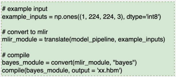

我们HBDK4里提供了很多Python的API接口,可以准备一个输入用HBDK中的translate接口直接转成MLIR,然后去做编译,接着convert到执行的后端去做编译,就生成了一个HBM(Horizon BPU Model,HBDK编译器生成的模型文件)。

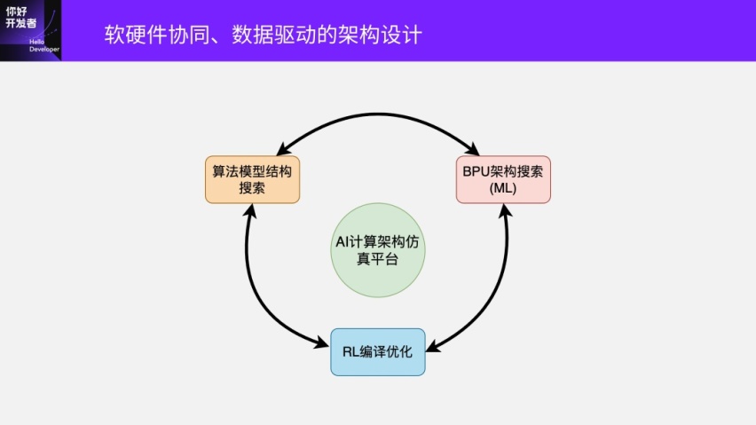

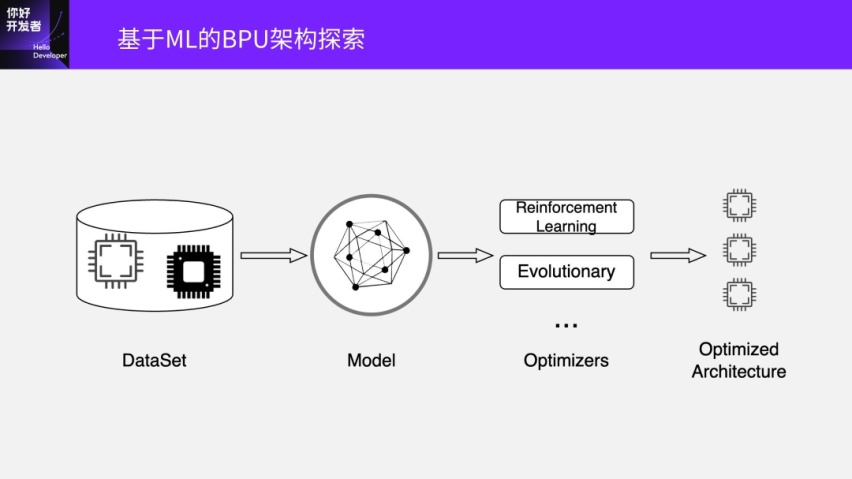

最后讲一下地平线在编译这部分做的一些前沿技术探索,主要是数据驱动的软硬件协同设计。
地平线的硬件编译器和芯片走得非常近,是非常典型的“软硬协同”的工作模式。在芯片的架构中,我们会参与的非常早。在讨论芯片架构的过程中我们编译器团队就会参与进去,和芯片团队一起讨论指令级别的架构是什么样;构建接下来的性能评估的工具,去评估在新的架构下,什么样的模型能跑出怎样的性能。我们也会在不断迭代的过程中给芯片团队很多反馈,比如需要芯片实现某个功能,使整个编译器更加高效,芯片团队也会跟我们一起讨论是不是有其他的方式。
编译器和BPU耦合得非常紧,在芯片架构做的过程中和芯片回来之后,还有一个问题就是算法。一些比较前沿的需求也会同时导入进来,等芯片架构定了之后也会反过来影响算法。
这就是前面讲的,我们现在正在做的一些基于ML的编译优化的探索。
另外,刚才讲的是BPU架构。BPU还是有很大的探索空间,比如刚才讲的SRAM要设多大、Vector算力要做多少、Tensor的配比是多少、中间的带宽需要多高等各种不同的选择。到最后也变成了选择决策的问题,和编译这个事情也非常像。所以我们也开始尝试做这个方面,能不能收集很多的数据,可以通过模型告诉我们接近最优的BPU架构配比是什么。当整个编译器和芯片基本定了之后,通过NAS在一个特定芯片上搜索出最优的模型结构。
总的来说就是一个闭环:算法模型结构搜索、BPU架构搜索、RL编译优化,三者都是互相依赖的过程。通过算法、编译器、架构设计三者相结合,在软硬结合极致优化的同时,经数据驱动实现自动化验证,持续寻找BPU架构最优解,驱动智能进化“加速度”。
比如你要做算法结构的搜索,就需要快速编译出一个结果,然后在BPU上尝试它的性能怎么样。它对编译的速度、时间,还有编译优化的效果,都提出了非常高的要求。在这个闭环中你是可以锁定任意两个来找另外一个的最优解。为此,我们也搭建了一个计算架构的仿真平台做这方面的预研探索,极大提升智能计算架构BPU的进化迭代速度。
