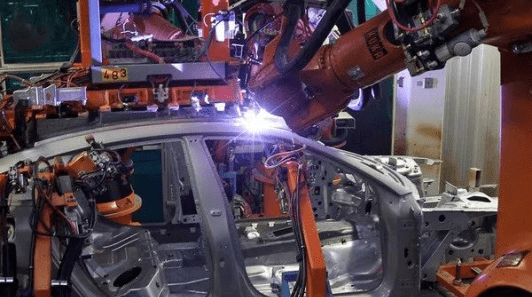

新材料、设计优化、先进制造技术的应用不断推进汽车轻量化的发展。激光焊接技术在汽车轻量化发展与实现过程中起着重要作用。其中激光远程焊接技术、激光-电弧复合焊接技术、激光拼焊技术、激光填丝焊与激光钎焊等激光焊接技术在汽车动力组成、底盘、车身、汽车电子系统等制造领域应用可快速提升产品质量,实现汽车轻量化制造的目标。例如,在不影响性能的前提下,实心刹车凸轮轴的轻量化设计发展方向为空心刹车凸轮轴,技术难点是凸轮轴的材料40Cr 和45#钢等中碳钢焊接性差,易形成焊接裂纹等质量缺陷。而激光-感应复合焊接技术对易淬硬材料刹车凸轮总成轻量化焊接技术具备可行性。激光焊接技术在汽车零部件轻量化制造中的应用如下。
(1)汽车动力总成与底盘模块。变速箱双联齿轮、歧管、排气管、消声器、滤清器、滤油器、空调带轮和液压挺杆、半轴、传动轴、离合器、刹车系统﹑散热器、涡轮增压器、电池盖板、转向轴﹑减振筒﹑减振支架等主要零部件适合激光连续焊接工艺。
(2)汽车白车身。汽车座椅调节器、车顶、车门、后备箱、车顶与侧围激光钎焊、底板焊接、不同板厚的拼焊、门把手﹑车灯罩等零部件适用激光飞行焊、激光填丝焊、激光连续焊、激光复合焊等激光焊接技术。
